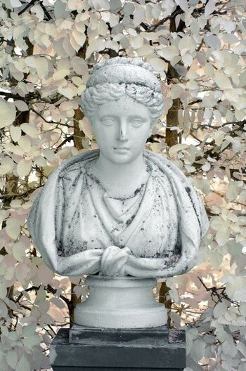

Hallo Foristi,
die Photographie erlaubt uns ungewöhnliche Sichtweisen auf die Welt - sei es durch ungewohnte Perspektiven, Detailansichten oder auch nur das Festhalten eines Moments.
Doch eine bestimmte Art von Bildern gibt es, die man so mit dem menschlichen Auge tatsächlich nicht sehen kann - Infrarotbilder. Durch das Aussperren des sichtbaren Lichtes und des Belichten des Sensors mit relativ kurzwelligem Infrarotlicht entstehen oft geheimnisvolle, manchmal märchenhafte, jedenfalls aber andersartige Bilder.
Da es außer mir bestimmt noch mehr Infrarot-Knipser im Forum gibt, ergeht hiermit an alle der Aufruf: Zeigt her eure Infrarotbilder!
Gruß Erik
PS: Hier gibt es eine [url="http://www.nikon-fotografie.de/vbulletin/showthread.php?p=1009815]Anleitung[/url]. Technische Fragen bitte auch dort stellen!

Hallo Erik,
ich dachte, mit der D700 gehts garnicht.
Kannst du was dazu sagen, wie du sie dazu gebracht hast?
Wäre echt super, da ich mich auch schon mit dem Gedanken befasst hatte.

Hallo Erik
Dein Interesse an Infrarotfotografie finde ich toll und die Umsetzung
hat ja klasse geklappt. Wie lange hast Du mit der D700 belichtet. Da muß
man viel Zeit mitbringen, oder sie umbauen lassen.
Ich hoffe auf weitere Einstellungen von Dir, die bisherigen Fotos gefallen
mir sehr gut.

Hallo Gerd,
danke für's Lob, ist ja schließlich auch "Dein" Filter, der da zum Einsatz kam.
Mit der D700 muß man ca. drei Blenden länger belichten als mit der D70, was bei entsprechender Empfindlichkeitsanpassung kein Problem ist. Allerdings nimmt die D700 das auch mit aufgenomme, durch den Filter nicht weggesperrte sichtbare Rotlicht dabei deutlich stärker mit ins Bild auf. Und der Weißabgleich ist deutlich problematischer.
Gruß Erik
