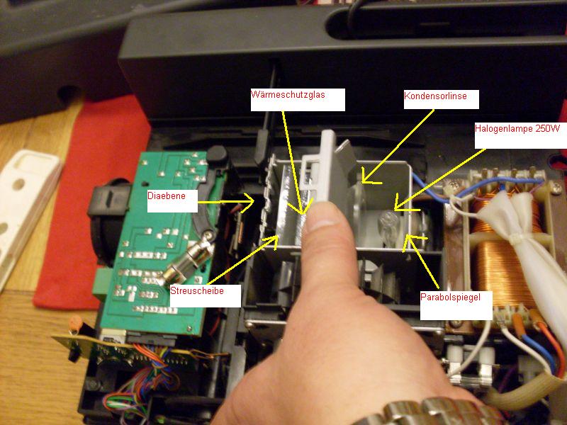

Uli, ich hätte da noch eine Frage zum Einbau der Mattscheibe im Projektor. Die Lichtführungs-Optik eines Projektors besteht normalerweise (von hinten hach vorne) aus Parabolspiegel, Projektionslampe, Kondensorlinse, Flacher blaugetönter Wärmeschutzscheibe, Sammellinse, Diabühne (weiter noch Projektionsobjektiv, das ist aber natürlich hier raus). An welcher Stelle hast Du die Streuscheibe eingebaut? Direkt hinter das Dia zwischen Diabühne und Sammellinse? Wie groß ist dann der Abstand der Streuscheibe zum Dia?
Grüße - Bernhard
Hallo Bernhard,
eine Kondensorlinse war bei meinem Reflecta nicht vorhanden. Ich habe natürlich das Projektionsobjektiv und die Sammellinse entfernt. Die Streuscheibe steht genau zwischen Wärmeschutzscheibe und Dia, ca. 1 cm vor dem Dia.
Ich kann das heute abend mal fotographieren und in meine Seite einbauen.
Viele Grüße,
Uli

Moins!
Ich hatte die Streuscheibe (das Plastikzeugs von diadigifix - sehr tauglich!) so zurechtgeschnitten, daß es auf die plane Seite der Sammellinse paßt (Reflecta Diamator AF) - das geht auch ganz hervorragend, wenn man das Dia durch den Objektivschacht des Projektors abfotografieren will.
War natürlich doch vorhanden, hatte ich aber übersehen und somit ist sie bei meiner Konstruktion auch dringeblieben. :fahne:
Voila!
Wie man vielleicht sehen kann, sind nur etwa 10% des Glases der Streuscheibe milchig durchgefärbt. Der Rest ist klar. Das reicht aber zur Streuung des Lichtes. Mit einer 250W Halogenbirne komme ich mit Sparschaltung (ca. 2/3 Leistung) bei Blende 11 auf ca. 320tel Sek..

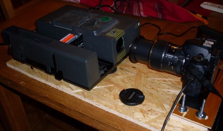

So, jetzt liegen auch die Ergebnisse mit dem "neuen" 90mm-Makroobjektiv vor.
>>> siehe hier <<< (ganz unten auf der Seite)
Ich meine, es wäre im Randbereich noch einen Tacken schärfer. Auf jeden Fall ist es einfacher wg. des Erhaltes der Automatikfunktionen der Kamera.

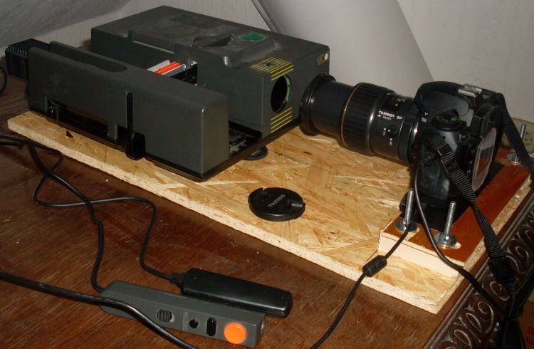

So, die Vorbereitungen sind abgeschlossen und die Arbeit kann beginnen!

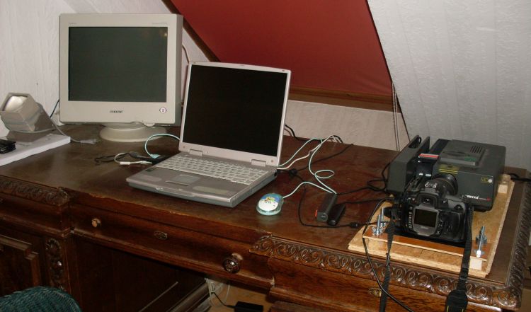

Ich habe mich mit der ganzen Sache unter das Dach zurückgezogen und alles auf dem Schreibtisch plaziert. Die Bilder werden im Nikon eigenen RAW-Format aufgenommen und direkt über das Notbook auf eine externe Festplatte gespeichert. Zur besseren Überprüfung der Bildqualität dient noch ein zusätzlicher Röhrenmonitor.

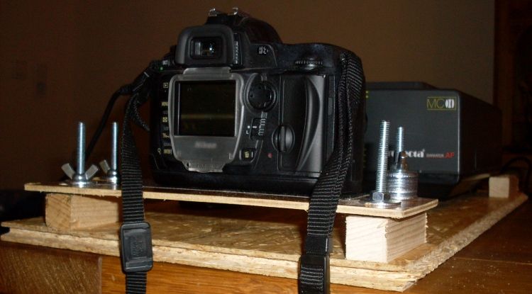

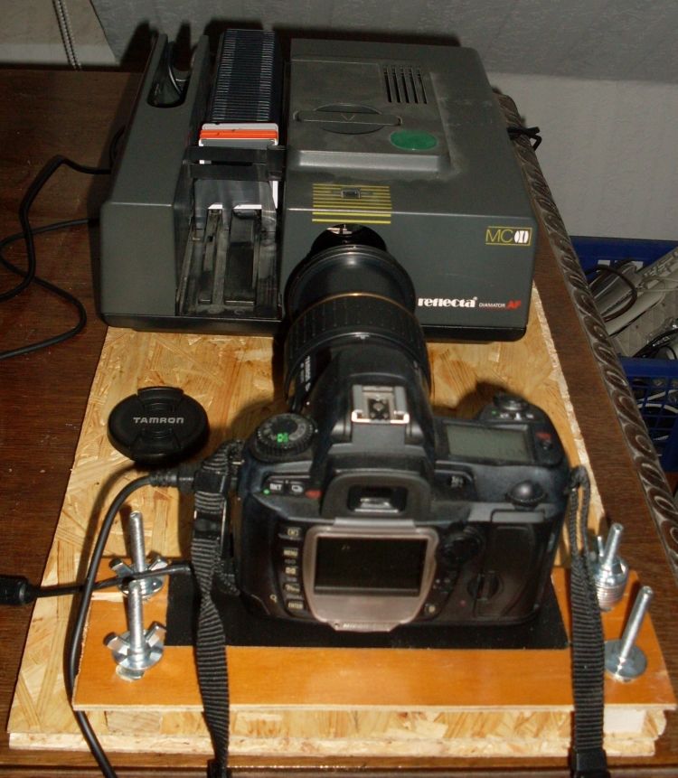

Kamera und Projektor wurden auf ein Brett montiert. Der vordere Fuß des Projektors wurde in das Brett eingelassen, um die Position zu fixieren. Die Kamera steht auf einen Sperrholzbrettchen und wird von unten mit einer Stativschraube gehalten.
Von unten habe ich vier 6 mm Schrauben (8 cm lang, 5 cm hätten gelangt) durchgeführt und mit Flügelmuttern verschraubt. Die Höhe der Kamera läßt sich durch Einlegen von Unterlegscheiben unter das Sperrholzbrett verstellen.
Das Sperrholzbrett hat vier Langlöcher 10x15 mm bekommen, um die Kamera leicht seitlich und im Abstand zum Projektor ausrichten zu können.
Rechts neben dem Projektor befindet sich noch ein Hölzchen als Seitenanschlag, damit der Projektor immer schön in der Projektionsachse bleibt.
