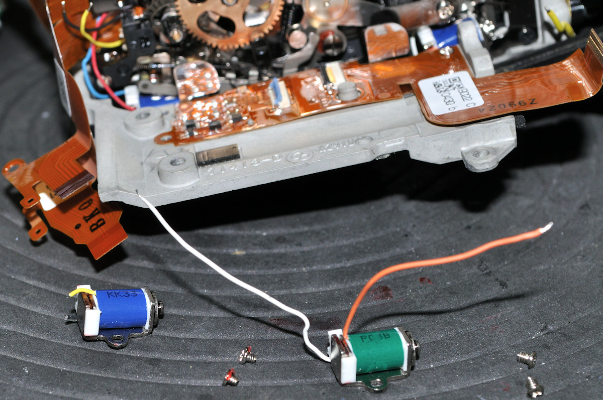

Es kam wieder mal eine D700 zu mir zur Reparatur. :ja:
Beim Auspacken dachte ich zuerst, das ist eine D800 - so neu sah die aus. :D
Nicht mal 14.000 Auslösungen, und schon ist die aperture control unit im Eimer? :rolleyes:
Da "für schmales Geld" keine neue aperture control unit zu bekommen ist und der Arbeitsaufwand, diese auszutauschen,
erheblich (die steuert ja auch die Spiegelbewegungen), habe ich die D700 nur so weit zerlegt, dass ich die aperture control unit sehen konnte:
Der Permanentmagnet-Anker des Elektromagneten, der die Blende auf Arbeitsblende schließen soll, war zu schwach geworden und hielt nicht mehr:

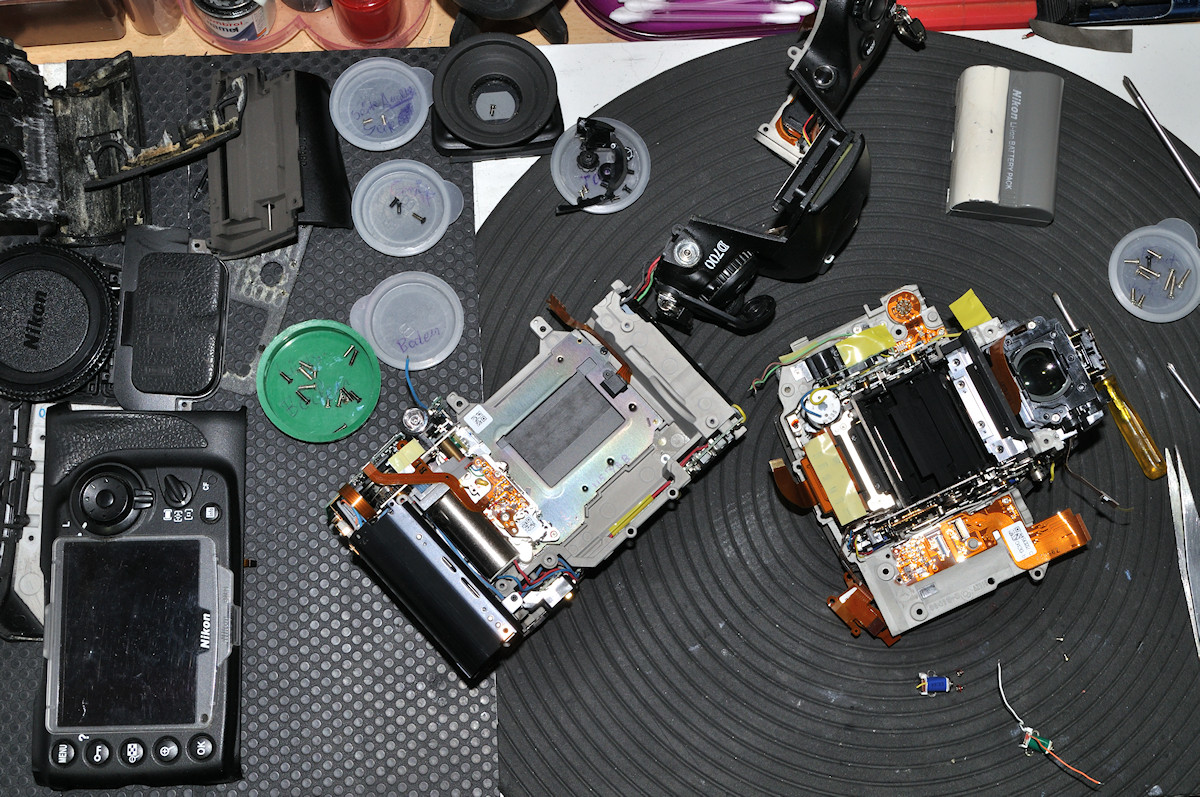

So habe ich aus einer auszuschlachtenden D700 (Salzwasserschaden, alles elektronische ist da zerfressen) diesen Elektromagneten samt Permanentmagnet-Anker ausgebaut und in die aperture control unit dieser D700 eingebaut:
Nun tut diese D700, als wäre nichts gewesen... ich habe sie noch innen und außen gereinigt und die Firmware von 1.00 / 1.00 auf 1.04 / 1.03 aktualisiert. :cool:
Sie hat jetzt 14.050 Auslösungen und wird wohl noch einige -zigtausend mehr schaffen. :up:​

Wenn es ein Permanentmagnet ist, und dazu vielleicht noch ein Neodym-Typ, dann dürfte die Fehlfunktion wohl nicht auf Verschleiß durch Gebrauch zurück zu führen sein, sondern auf Alterung. Das wär blöd.
Die Neodym-Dinger sind empfindlich m. W.gegen Wärme. Und Feuchtigkeit mögen sie auch nicht besonders.
Korrgier mich, wenn ich falsch liege. Aber 14k Auslösungen sprechen eigentlich auch für diesen Zusammenhang: Viel Verschleiß durch Ǵebrauch kommt da eher nicht in Frage, denke ich.
Beuteltier
Platin Mitglied - NF "proofed"
Platin
Hallo!
Ob das ein Neodym oder sonst irgendein permanentmagnetischer Stoff ist, weiß ich nicht.
Aber Alterung ist mit Sicherheit eine, wenn nicht die wichtigste Ursache.
Ich finde die Konstruktion aber auch irgendwie doof. :rolleyes:
Da wird ein Permanentmagnet durch einen gegenpolig wirkenden Elektromagnet so geschwächt, dass er durch die Federkraft der Mechanik vom Anker ab geht.
Wie oft darf das denn passieren, bis der Permanentmagnet durch den Gegenmagnet bleibend geschwächt ist? :confused:
fx33
NF-F Premium Mitglied
Premium
Ich denke, dass in dem Szenario ein Permanentmagnet seine Magnetisierung nicht einbüsst. Es wird ja nur sein Magnetfeld verdrängt durch das Magnetfeld des Elektromagneten. Das Magnetfeld des Elektromagneten wird nicht in den Permanentmagneten eindringen können. Um die einzelnen "Mikromagneten" im Permanentmagneten aus ihrer Ausrichtung zu verdrehen, ist schon eine große Energie nötig. Wenn der Elektromagnet so starke Felder erzeugen würde, müsste an der Kamera ein Warnschild für Patienten mit Herzschrittmacher angebracht sein :D

Hallo Jörg!
Ich hätte mal einen anderen Denkansatz:
Was passiert denn, wenn der Anker des Elektromagneten, an dem der Permanentmagnet 99% der Zeit haften soll, nicht aus reinem Weicheisen besteht, und daher vom Permanentmagneten im Laufe der Zeit selbst permanent magnetisiert wurde?

Hallo Jörg,
ich hatte mich falsch ausgedrückt, habe meinen Beitrag jetzt korrigiert.
Ich meinte damit, ob der Anker durch den in 99% der Zeit anliegenden Permanentmagneten selbst eine leichte permanente Magnetisierung erhält, die den magnetischen Haft-Effekt des Permanentmagneten teilweise auf hebt.
Der Hintergrund meiner Thematisierung des Magnetproblemes ist, dass man sehr viel einfacher nur den Eisenstab mit dem Permanentmagneten an seiner Spitze austauschen kann, als den ganzen Elektromagneten samt Permanentmagnet-Stab.

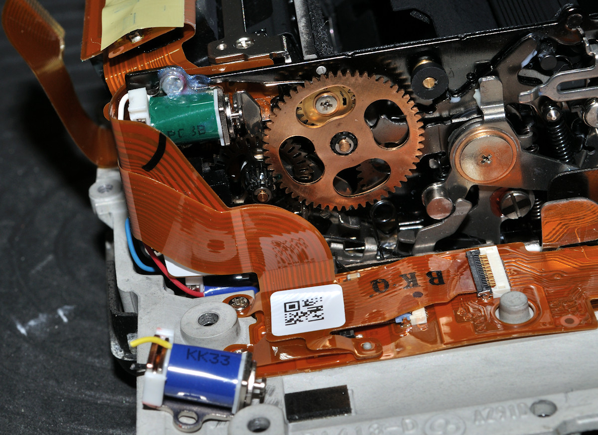

Heute kam wieder mal eine D700 mit defekter Blendensteuerung zur Reparatur zu mir.
Ich habe meinen letzten Elektromagneten mit Permanentmagneten aus dem Einzelteil-Lager geholt und die Blendensteuerung damit repariert.
Künftig werde ich solche Ersatzteile erst wieder aus aperture control units aus bauen müssen...

Und die Elektromagneten betätigen Sperrklinken in den Zahnrädern...
