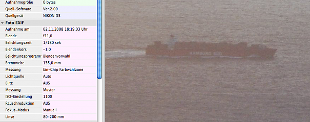

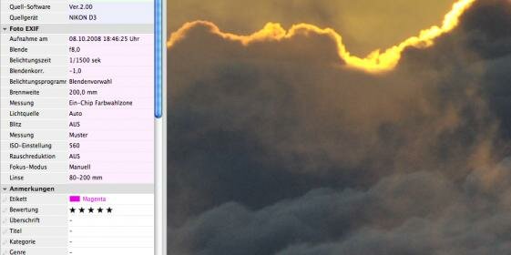

Hier mal 2 Ausschnitte aus unbearbeiteten RAWs.
Ähhh... die Hochladefunktion hier ist schon extrem merkwürdig. Alle drei screenshots waren etwa gleich groß, und hier sind sie viel kleiner geworden und extrem unterschiedlich! Sorry, das ist überhaupt nicht zu gebrauchen. Ich habe aber schon oft riesengroße Bilder und auch direkt im Beitrag gesehen, und nicht nur solche fipsigen Minibildchen und das auch nur als Link. Völlig rätselhaft, macht keinen Spaß hier.

Wenn Du die Bilder in Deine Galerie oder alben hochlädst kannst Du die direkt schön groß in den Beitrag einfügen.
