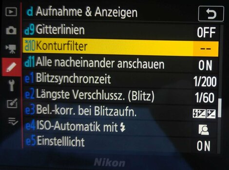

Den Konturfilter habe ich auf niedrige Empfindlichkeit einegestellt. Farbe Gelb. Er funktioniert nicht mit dem Fremdobjektiv.
Nach der Einstellung wird im Menü -- angezeigt. Was sollte nach der Einstellung in d10 stehen?Z6-Menue-Konturfilter.jpg
Da steht meiner Meinung nach immer"--". Weil es ja noch eine Ebene weitergeht, wo zwei Werte
(Empfindlichkeit und Markierungsfarbe) eingestellt werden können. Deswegen kann auf er ersten
Ebene nichts sinnvolles angezeigt werden.
Drehe doch mal die Empfindlichkeit höher. Und versuche es mit einer anderen Farbe.
Möglich wäre auch , dass das Objektiv (zB offenblendig) zu unscharf ist und keine Kanten gefunden werden, (habe ich beim Minolta 58/1.4 so bei bestimmten Motiven)
Ich habe mir den Konturfilter auf einen Funktionsbutton gelegt. Da kann ich per Einstellrädern blitzschnell Empfindlichkeit und Farben dem Motiv anpassen. Gelbe Tulpen mit gelbem Fokus Peaking klappt nicht. Bevor man glaubt, dass FP mit einem Objektiv nicht klappt, erst mal alle Einstellungen testen. Und das Objektiv sollte scharfstellen können.
