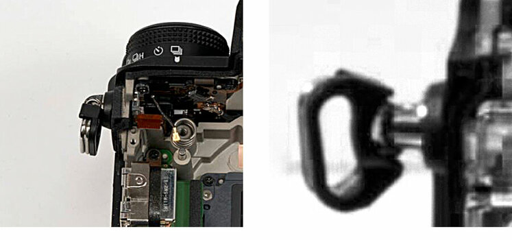

Das Loch für den "Bolzen" kann man in der Achse sehen.

So sieht es übrigens bei der D850 aus:

Meine Vermutung beim Bilderanschauen, die Sicherungsschraube der eigentlichen Öse wurde bei der Montage vergessen. Die Öse einige Zeit nur durch die Reibung gehalten, da sie nicht vertikal im Gehäuse verbaut wird. Im Eifer des „Gefechts“ und „passenden“ Belastung ist es passiert. Dass die Sicherungsschraube abschert halte ich für sehr unwahrscheinlich. Wobei ich den Schraubendurchmesser nicht kenne.
jazzmasterphoto kommentierte
Bravo, Christoph, gut gesehen!
Auf die Idee der vergessenen Schraube bin ich inzwischen auch gekommen,
da kamst Du mir nur zuvor …
Scherbruch halte ich zwar auch für wenig wahrscheinlich, jedoch beileibe
nicht für unmöglich – von Versprödung bis Belastungsversagen sind da jede
Menge Ursachen denkbar.

aber wen es interessiert, hier ist das Innere der Z9 zu sehen.
Erstaunlich sind zwei Bilder, allerdings äußerst unscharf.
Auf dem einen Bild ist die Gurtöse komplett im Gehäuse und auch dem anderen rausgezogen wie auf dem Schadensbild.
Z8 und Z9 sollte sie bei der Gurtöse nicht unterscheiden.....
Hier der Link für die einzelnen Bilder der Demontage:
Z9 Teardown
