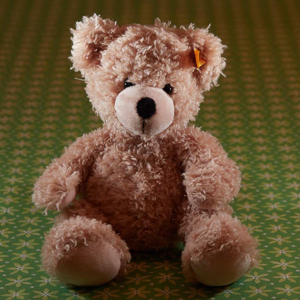

Trauriger Teddy im Dunklen:
Manuell belichtet, -2LW.

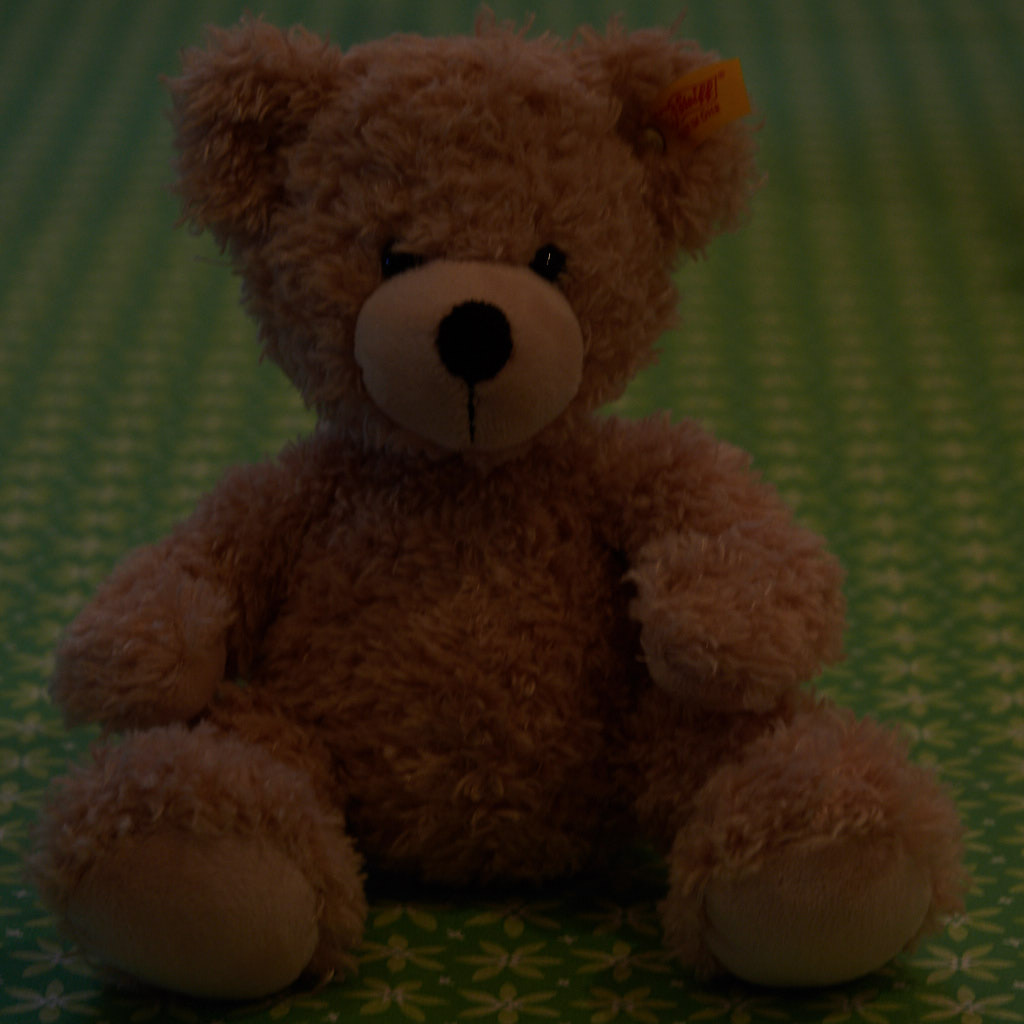

In die Zange genommen:
Blitze von beiden Seiten via Auszugskarte und iTTL.

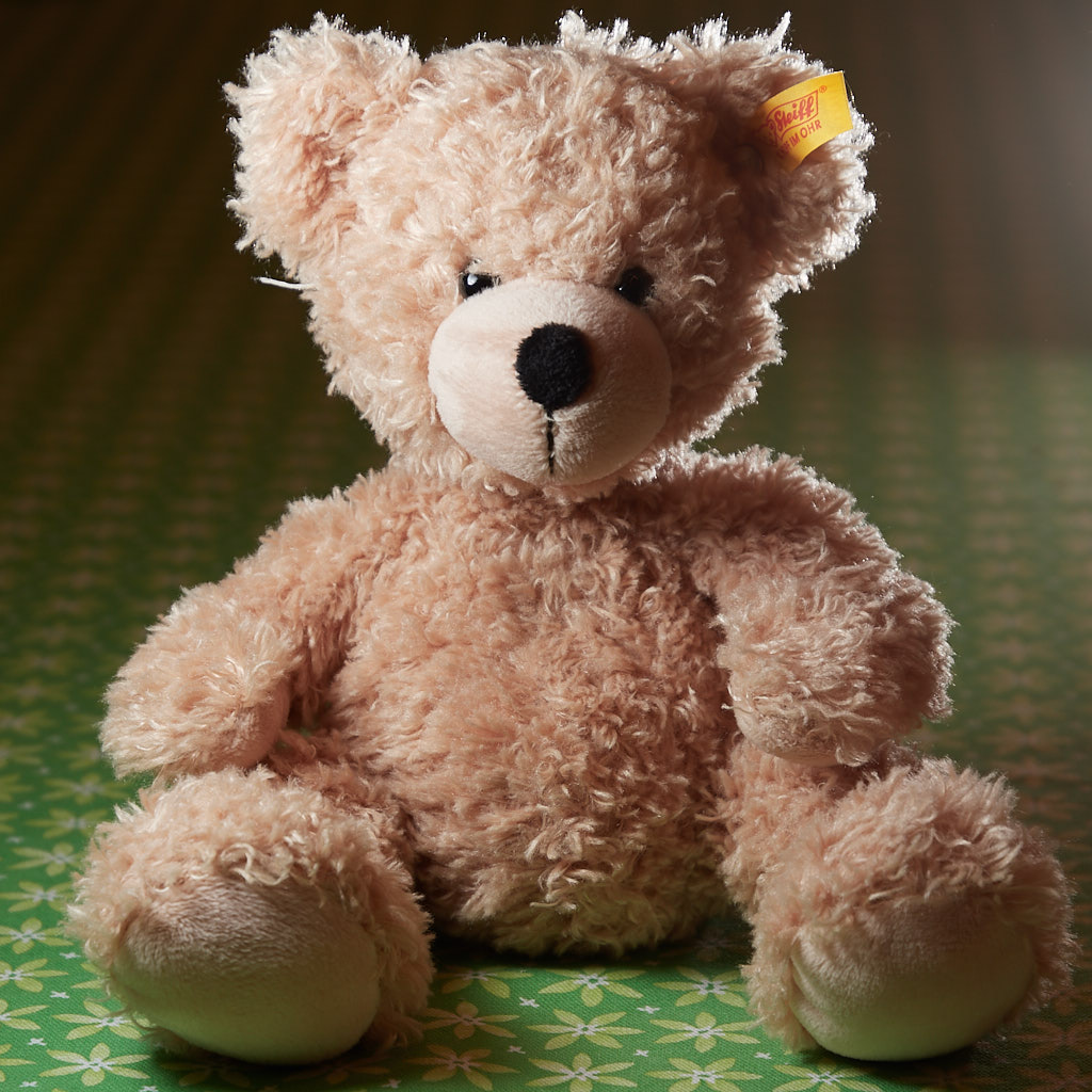

Mit "Haare schön":
Hauptlicht mit weißem DinA4-Karton-DIY-Reflektor von links.
Rimlight mit aus Werbeprospekt gerollter Snoot von rechts hinten.
Belichtung jeweils automatisch via iTTL.
Geht.

Mein Teddy hat bei der Zange (#2) rechts -1LW gehabt, das kann ich dem Ergebnis aber nicht so eindeutig ansehen..
