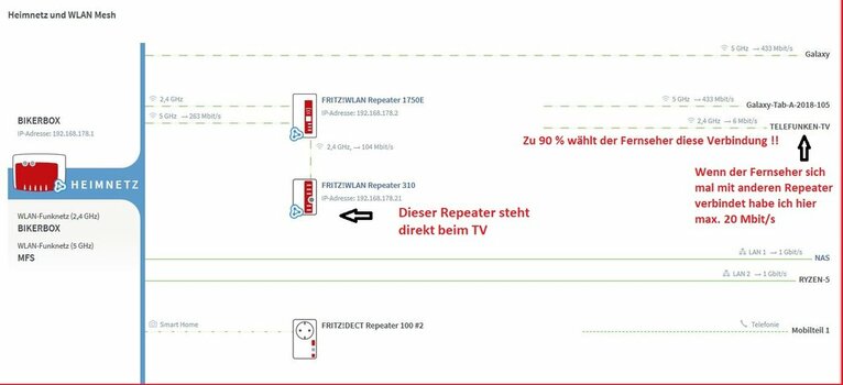

Und zwar geht es um eine stabile W-Lan Verbindung zwischen Reapeter und TV
Ich habe eine Fritzbox als Router hier im Arbeitszimmer und dahinter 2 Fritz Repeater in Reihe im Mesh laufen.
Den kleinen Fritz Repeater 310 habe ich extra beim TV plaziert um eine gute Anbindung zu haben, ABER das TV Gerät verbindet sich fast immer mit dem anderen großen 1750 er der auf halber Strecke hängt.
Ebenso bekomme ich den TV nicht über die 5 GHz Verbindung ans laufen.
Alles wesentliche erklärt der angehängte Screenshot.
Wer weiß da weiter?

Das werde ich wohl als nächstes probieren, den 1750er direkt am TV plazieren und über LAN Kabel verbinden.

Mmh, der 310 kann nur 2,4 ... was aber reichen sollte.
Ich würde zunächst den 310 aus dem Mesh nehmen
und dann dem TV über die 310-Oberfläche eine feste
IP zuweisen – Hakensetzen reicht.
Übrigens finde ich es auffällig, daß Tom zwei WLAN-Netze
betreibt: BIRKEBOX für 2,4 und MFS für 5,0 ...
Möglicherweise liegt genau da das ganze Problem. :cool:
Um auch gleich Abhilfe zu schaffen: ein Netzname für beide
Frequenzen ermöglicht erst Devices, die jeweils aktuell beste
Verbindung wählen zu können.

Ich werde das alles mal durchprobieren, die unterschiedliche Benennung der Netzwerke dient der Unterscheidung zwischen dem 2.4er & 5GHz.
TV schauen wir über Satelit, Sky, Ama.. Prime oder sonstige Anbieter Pay TV Anbieter haben wir nicht.
Ich möchte beispielsweise nur mal gescheit Filme schauen die bei mir auf dem NAS liegen oder von Youtube ein Konzert streamen.
Bisher ist dies nicht ohne Ruckeln oder Black Screen möglich :cautious:

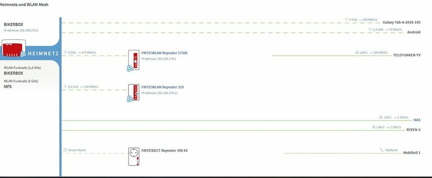

Mittlerweile habe ich den 1750 über LAN Kabel mit dem TV verbunden und den Repeater fest auf 5GHz eingestellt. Was mich immer noch stutzig macht ist der Umstand das die Übertragungsrate stark schwankt, im Moment habe ich 175 Mbit/s es können aber je nach Lust und Laune auch mal nur 50 Mbit/s sein.
Den 310 habe ich anderer Stelle positioniert um das Obergeschoss abzudecken.
Da verschenkst Du völlig sinnlos das halbe Potenzial des 1750 … :heul:
Zwar bietet 5 GHz eine größere Kapazität als 2,4 GHz, allerdings
ist die Reichweite spürbar kleiner. Die Kombination beider bietet
dem 1750 den bestmöglichen Empfang für das LAN-TV, dessen
Anbindung mit Gigabit-Ethernet ja fix ist …

du musst schon die Grafik anschauen und verstehen... ;) der Telefunken TV ist nur mit 100Mbit verbunden, vmtl hat er nur Fast Ethernet und kein Gigabit, aber für das Problem spielt es keine Rolle:cool:
und ja 2g4 reicht weiter, ist aber um ein vielfaches störanfälliger als das 5GHz Band. Schon mal eben das Essen in der Mikrowelle anmachen kann deine Verbindung kappen. Und auf 2g4 gibt es nur 3 Kanäle die sich nicht gegeeitig stören. Und falls DU die Möglichkeit hast, schau mal in deiner Wohnumgebung wie wild da die Kanäle auf dem 2g4 Band von deinen Nachbarn verteilt sind.
Da schaut einer in die Fritzbox, sieht dass ein Netz auf dem gleichen Kanal ist, was macht er: er stellt seine Fritte einfach einen Kanal weiter....peng... großer Fehler. 2 auf dem gleichen Kanal beißen sich weniger als zwei WLANs nur einen Kanal auseinander
In der Tat spielt es für das Problem keine Rolle,
aber ob das TV mit Fast oder Gigabit angebunden
ist, läßt sich der Grafik nicht entnehmen.
Ich würde ja mal im Menü des 1750 unter WLAN
-> Funkkanal gucken, ob bei "WLAN-Übertragung
für Live TV optimieren" ein Haken gesetzt ist …

Daß zum Zeitpunkt des Screenshots 100 Mbit anliegen,
heißt ja noch lange nicht, daß nicht mehr möglich wäre.
An 2g4 hängen gerade sechs Geräte + zwei Repeater,
von denen einer via 2g4 vier Geräte versorgt, während
der andere einige per 5 GHz versorgt …
Ähm.... Wenn da steht 100Mbit an nem LAN Anschluß, behaupte ich jetzt mal frech dass nicht mehr geht. Ich kenne kein Gerät das an nem LAN Anschluß nur 100Mbit aushandelt wenn mehr gehen würde.
Bei der fritzbox kannst du ja einzelne LAN Anschlüsse auf 100 MBit festtackern (Green mode), aber sobald du da ein Gerät dran hast das 1gbit unterstützt, und schaltest den Green mode aus, wird da sofort wieder stehen dass es sich mit 1gbit verbunden hat.
Die werte die auf der WLAN Seite angezeigt werden, das sind moment Aufnahmen, aber was am LAN hängt das sind in der Regel Tatsachen. ...
