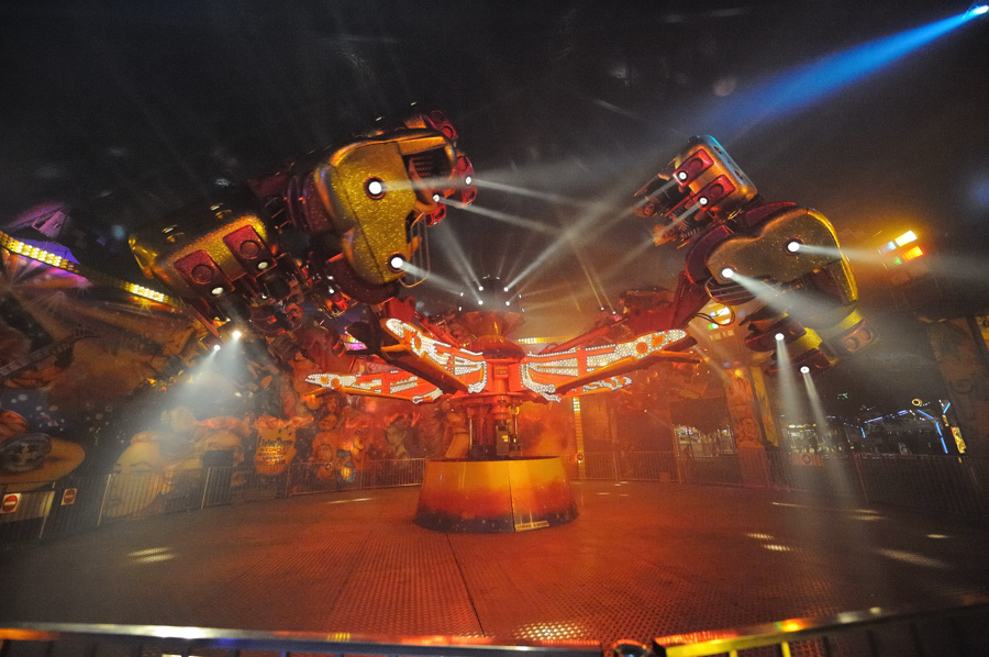

ich such eine FB mit 20 oder 24 mm die unempfindlich auf starkes Gegenlicht und einen hohen Kontrast bietet. AF oder MF ist fast egal. Der Anwendungszweck ist sowas hier:
Sprich ich Fotografiere beruflich u.a. Fahrgeschäfte und Reihengeschäfte für Schausteller.
Das Problem ist man hat einen sehr Großen Dynamikbereich den man wiedergeben muss und starke kleine Punktlichtquellen. Offenblendig ist das eigentlich nie, da es wichtig ist, das möglichst viel scharf abgebildet wird.
Das ganze sollte bei einem A3 Offsetdruck noch gut aussehen. Fotografiert wird mit einer D700

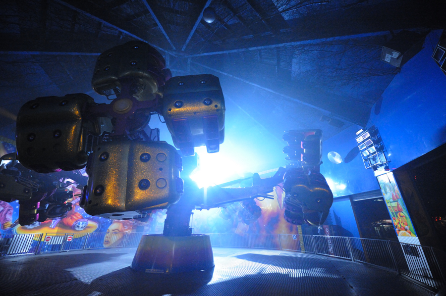

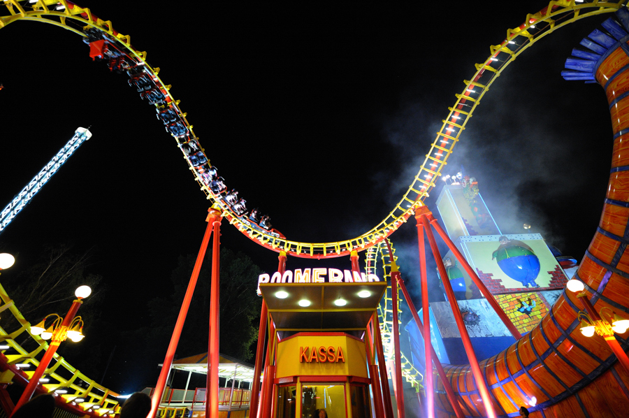

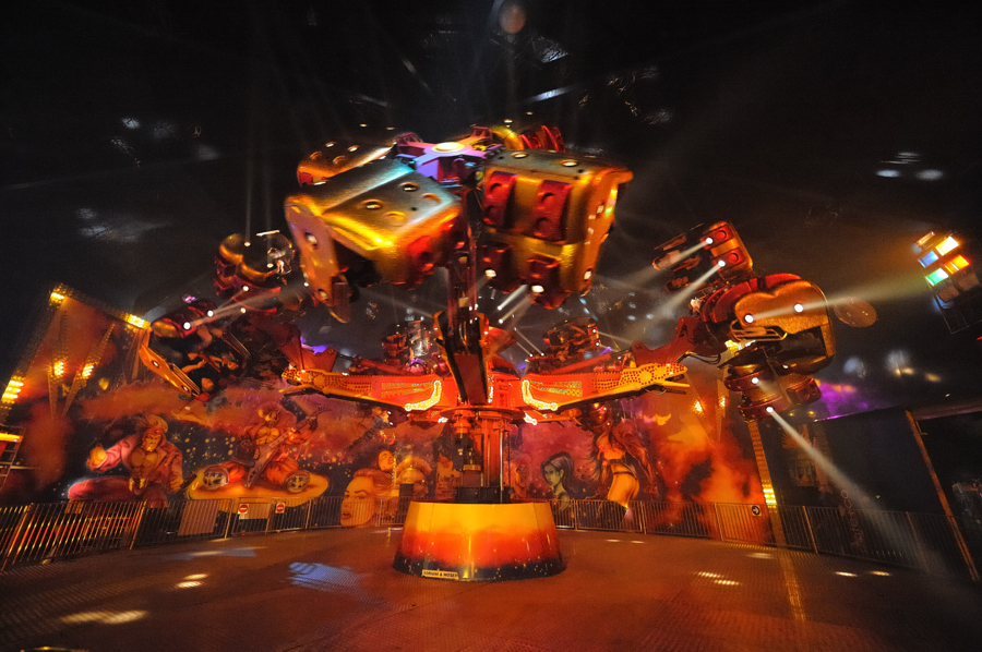

Anbei eine Schnappschusserie im Wiener Prater mit diesem Objektiv
LG, Andy
ISO 3200
ISO 12800, trotz direktem Gegenlicht keine Reflexionen
ISO 12800, sonst hätte ich bei dem schnellen Ringelspiel nicht die 1/200 sec zusammengebracht
ISO 12800, ditto 1/500 sec

Das eigentliche Flare tritt kaum auf, wie auch Andys Bilder gut zeigen
