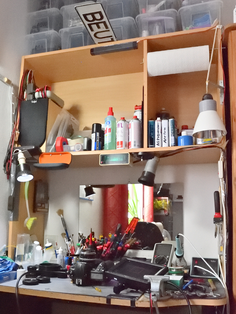

den Blick durch den Sucher kannst du durch den Anschluss eines kleinen externen Monitors via HDMI-Kabel ersetzen.
Wie ich es hier für Objektiv-Justagen verwende:
Hallo Leute, da ich mir gerade ein "Bokeh-Wunder" aus einem Nikon 50/1.4 AI ohne Frontlinse bastele, hier mal meine Geräte-Anordnung zum Zentrieren von Frontlinsen: Bisher hatte ich das mit einer Sony A7 mit herausgeklapptem Monitor gemacht, das war aber extrem umständlich, weil bei...
www.nikon-fotografie.de
