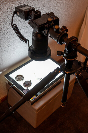

Wie von @shovelhead gewünscht will ich mal aus dem Nähkästchen plaudern und etwas zum "Making Of" sagen:
Die wichtigste Ingredienz solcher Bilder ist natürlich das Ausgangsfoto. Da lasse ich mittlerweile einiges an Sorgfalt walten. Die Kamera mit Makroobjektiv ist auf dem Stativ und wird exakt paralell zumr Aufnahmefläche ausgerichtet. An dem Objektiv ist seit neustem ein Ringblitz befestigt. Das ergibt dann einen besser ausgeleucheten Nadelkopf und auch die Nadel selber bekommt dadurch zwei schöne schwarze Linien. Bei meinen ersten Fotos hatte ich keinen Ringblitz und die Nadeln (nicht die Köpfe) waren einfach nur schwarz. Die Stecknadeln liegen auf einer Leuchtplatte und werden dort so arrangiert wie ich es haben will. Das fordert einiges an Geduld und Fingerspitzengefühl.
Als Stecknadeln verwende ich inzwischen Glasskopfnadeln.
Das Foto wird so dann so belichtet, dass der Hintergrund fast 100% weiß wird. Da hilft natürlich die Leuchtplatte. Meist bei Blende 8, ISO 100, 1/200 sec im Modus M + eben dem Blitzlicht. Der Belichtungsmesser ist so eingestellt, dass ich etwa 2 Stufen überbelichte (fürs iTTL).
Als Nachbearbeitung importiere ich die Fotos in Lightroom und ziehe dort an der Gradiationskurve so, dass der Hintergrund exakt 100% Weiß wird. Dann geht es in Photoshop weiter. Hier vergrößere ich als erste die Arbeitsfläche, so dass bei den nachfolgenden Drehungen oder Verschiebungen alles im Bild bleibt. Dann erzeuge ich eine neue Ebene mit einer Hintergrundskopie, die ich mit dem Hintergrund multipliziere. Im Anschluss wir die Ebene gedreht, oder gespiegelt oder verschoben oder eine Kombination aus dem Ganzen. Wenn ich mit der Bildwirkung zufrieden bin, reduziere ich alles auf eine Ebene und speichere, so dass ich dann den letzten Feinschliff wieder in Lightroom machen kann. Manchmal kombiniere ich auch verschiedene Fotos in Photoshop.
