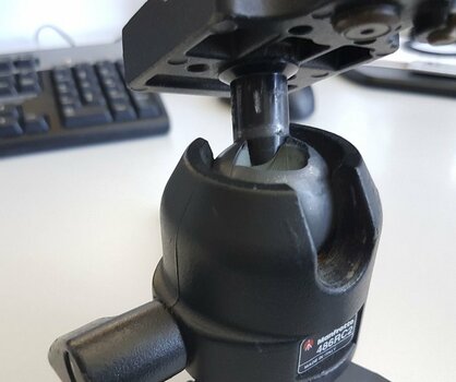

Meine Defekte an Stativen waren aber dennoch überschaubar in den letzten 40 Jahren, aber ein Foto hab ich parat als Beipiel eines unglücklichen harten Aufpralls des Kugelkopfs an einer Bordsteinkante - dem Stativ hat dieser Sturz nix gemacht...20200506_135944-klein.jpg
