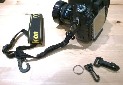

Schau mal hier...Die gibt es in der Bucht!

Aber bitte nicht aus Plaste, zu den Teilen habe ich kein Vetrauen :rolleyes:

Die halten eine D750 und ein 2.8/70-200mm ohne Probleme,ich habe sie seit 4 Jahren im Gebrauch...
Peak Design Ankerschlaufen samt passendem Gurt. Schlaufen durch die Feder"ringe" schlingen, Kameragurt einklicken, fertig. Zum Wechsel Gurt ausklicken, an anderer Kamera einklicken. Hatte ich bis vor kurzem viele Jahre an der D5 und jetzt Z9, d.h. das System ist stabil.

Durch die Federringe empfielt peak design ausdrücklich nicht, sondern direkt durch die Ösen bzw. mit den eigenen Federösen, die eine Kunststoffhülse zum Abdecken der Öffungsstelle haben.

Das kann schon so sein, aber ich habe in all den Jahren noch nichts derartiges bemerkt. Das mag allerdings daran liegen, daß die Original-Federringe von Nikon auch eine Kunststoffhülse mitbringen, die ich dran gelassen habe.

Ich les hier was von Federringen…
Und grüble was ihr da wohl an den Kameras habt…
Das ist eher ein Art Schlüsselring, als ein federring.
Hat das Teil eine richtige Bezeichnung?
EvaK
EvaK kommentierte
Ich kenne die unter diesem Namen, weiß aber auch, daß -- wirklungslose -- Schraubensicherungsringe so genannt werden. Splentring ist eine andere Bezeichnung, die ich bisher nicht kannte.
Ich halte Peak Design, die ich auch schon jahrelang ohne Probleme nutze für die beste Lösung. Ich möchte die eddyconnection auch nicht immer durch die Ösen fummeln wollen, und ich habe kein Parkinson. Wenn ich die D850 mal mit Gurt nutze klick ich mir einen HAMA Neoprengurt an die Peak Design und das funktioniert schon seit D700 Zeiten so. Vor Jahren konnte man die Peak Design Clips einmal tauschen, da gab es eine unsichere Serie, ich persönlich habe aber nix davon gesehen oder gemerkt, im WWW macht aber viel Müll die Runde und wahrscheinlich dachten die bevor noch eine Massenhysterie entsteht tauschen wir aus.
