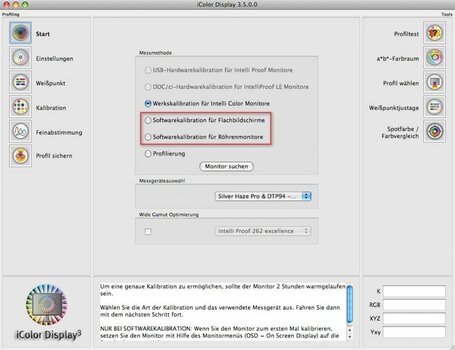

Woher stammt denn bitte dieses Zitat? Wer verbreitet solch einen Unsinn?
(Siehe angehängter Screenshot)
Um dein MBP-Display zu profilieren hilft z.B das beim i1-mitgelieferte „eye-one match”.
iColor Display gehört zu exakt derselben Softwarekategorie wie i1 Match.
Das Silver Haze in Verbindung mit iColor macht nur dann wirklich Sinn, wenn man auch ein entsprechendes Display hat, sprich hardwarekalibrierbar
Wie gesagt, absoluter Unsinn.
Tschau
Uli

also einfach auf Flachbildschirm und fertig.
Du meinst, die Einstellung auf "Flachbildschirm"?
Ja, wobei der Witz ist, dass es mit "Werkskalibration für Intelli Color Monitore" genauso prächtig funktioniert, Du dann aber unter "Profiltest" sogar noch eine Zusatzfunktion zum Test der Qualität Deines Monitors angeboten bekommst ("U-DACT-Zertifizierung"), die sonst aus lizenzrechtlichen (nicht technischen!) Gründen deaktiviert ist.
Die beiden anderen Optionen in dem Screenshot sollten aber überdeutlich machen, dass iColor Display sehr wohl auch für Softwarekalibration (und nicht nur Hardwarekalibration) gedacht und geeignet ist. Deswegen wüsste ich immer noch gerne, wo dieses Unsinnszitat herkommt ...
