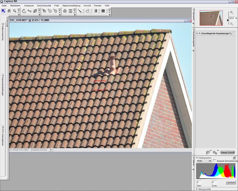

Die Bilder von Piotr sind schonmal klasse, das Dingen hat definitiv Potential. :up:
Bei DSC 4538 würde mich allerdings interessieren, wo der Focus lag, denn der rechte obere Bildrand ist deutlich unschärfer, als der linke untere. Sieht mir fast nach einer "Sigmatypischen" Dezentrierung aus.
Ansonsten ist es nach den Aufnahmen zu urteilen deutlich schärfer als ein Crop meines Sigma 400 5.6.
Macht aber nur Sinn, wenn es beide Formate – DX und FX - gut bedient.
Wie kommst denn darauf? Ich werd mir zwar eine D700 zulegen, aber einzig und allein um in dunklen Hallen damit zu knipsen, das 150-500 wir ausschließlich an die D300 und die D2x kommen und ich behaupte mal für die Mehrheit der Käufer dieses Zooms wird auch auscchließlich das DX-Verhalten interessant sein.
Danke, das schmeckt mir dann wieder nicht so, denn es hat wohl eine ordentliche Dezentrierung und/oder einen größeren FF. Schau Dir mal die Zeigelreihen Richtung linjs unten an, die sind schärfer als die im Focusfeld, zudem ist der Giebel besonders rechts übelst unscharf, aber wohl eher nicht durch die Tiefenschärfe
Eine vernünftige Grundschärfe vermisse ich bei allen Fotos mit diesen Optiken, das können die alten vergleichbaren Optiken von Canon oder Nikon besser (100-400 und 80-400)

Hallo Stefan,
Du hast ein gutes Auge! Ich finde das auch mit Brille bei 100%iger Vergrößerung ganz anständig.
