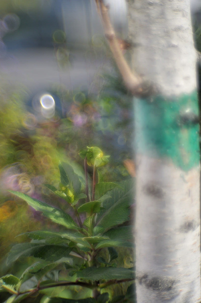

Ich finde, mein modifiziertes Nikkor mit seinen 150 mm f/2.6 hat bei Offenblende
und auch bei f/4.0
eine recht ähnliche Abbildungscharakteristik. :cool:

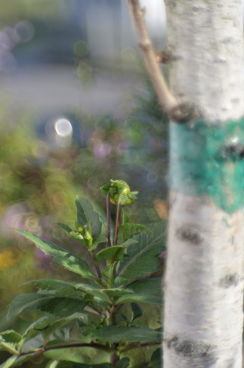

Bei f/5.6
gefällt mir persönlich die Abbildungscharakteristik am besten. :D

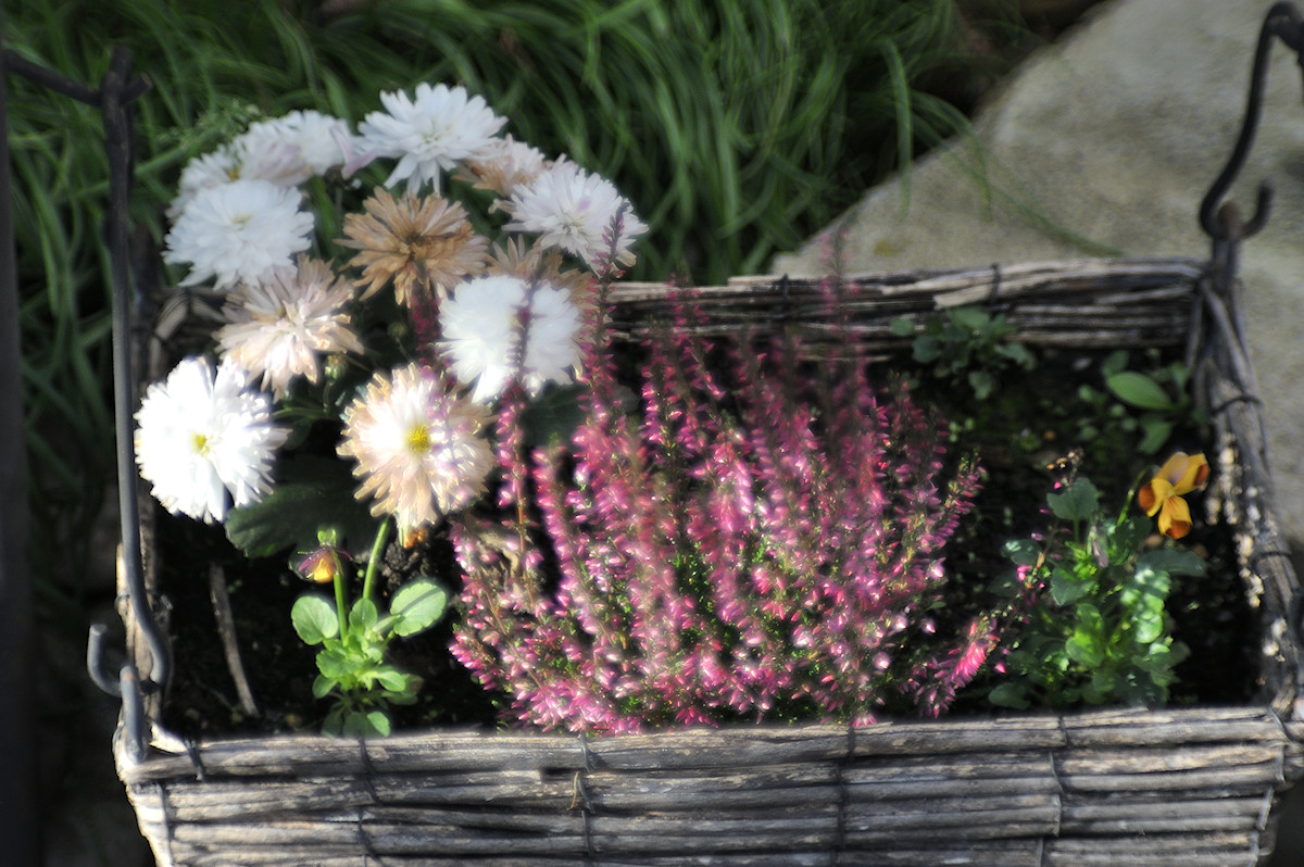

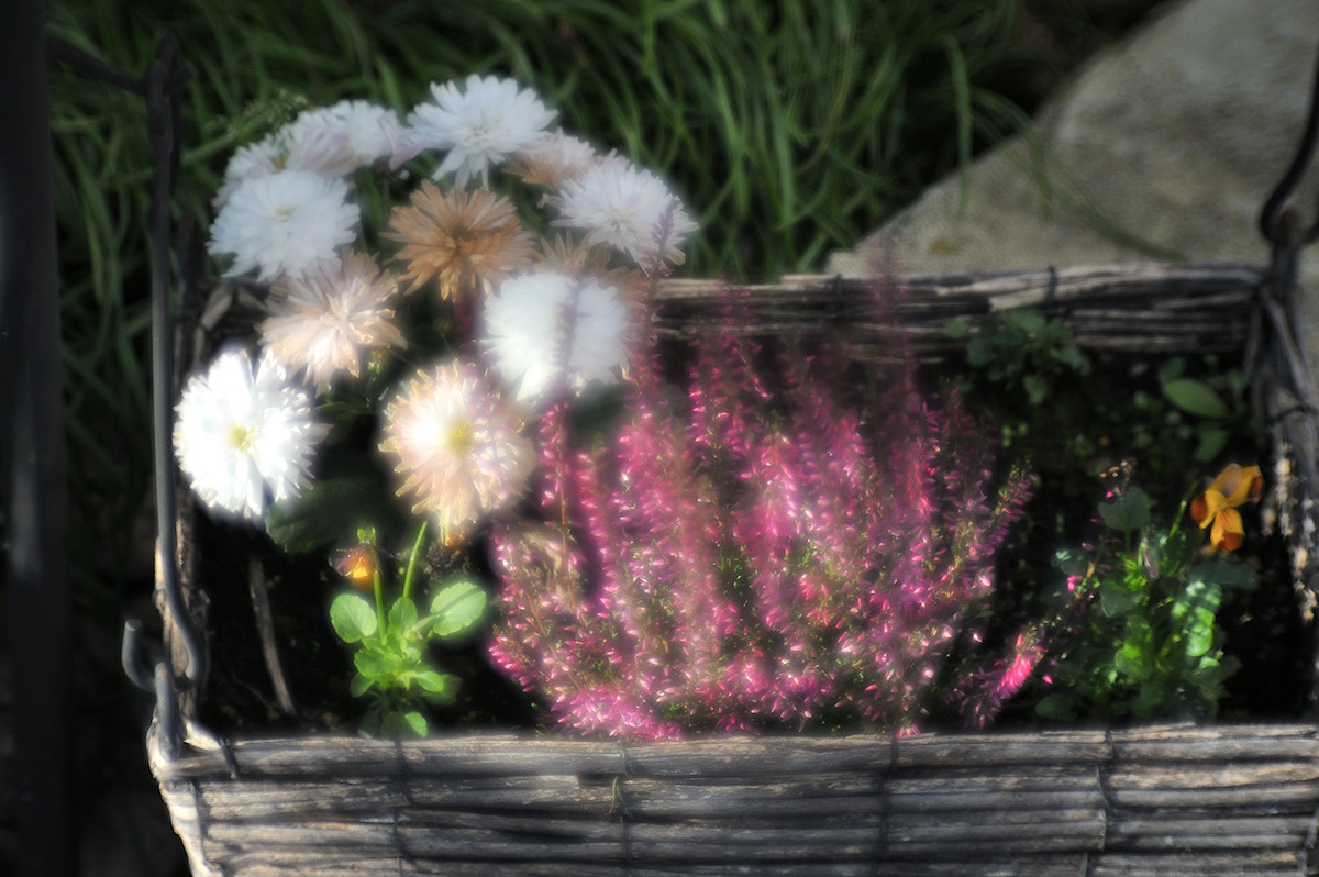

Auf 3 Meter mit Offenblende sieht das jetzt so aus:
Bei f/5.6 so:
Und an der Naheinstellgrenze von 1,75 Meter mit f/5.6 so:

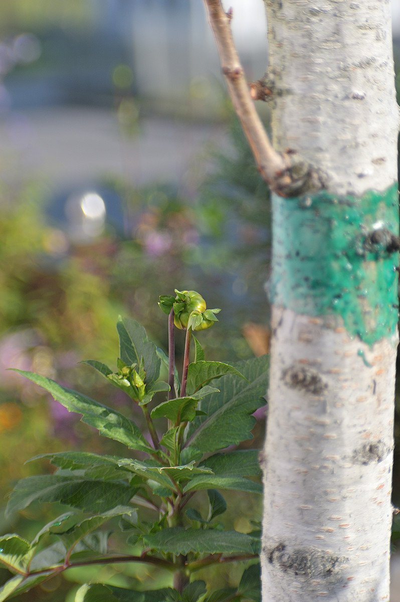

So habe ich das Objektiv wieder zurück gebaut auf den vorherigen Stand mit der nur fein verkratzten Beamer-Frontlinse:
Da die Brennweite nun bei 160 mm liegt, der Tubus aber für 180 mm gebaut ist, bekomme ich eine maximale Aufnahmeentfernung von 2,5 Metern, bei der die Abbildungsleistung ziemlich schwach ist,
und eine minimale von 1 Meter, bei der die Abbildungsleistung schon bei Offenblende annehmbar gut ist.
Damit ist das Objektiv für den gewünschten Einsatzzweck Kopf-Portraits und Blümchen gut verwendbar.
