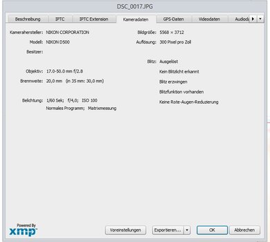

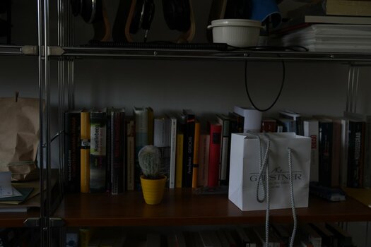

Hab schon alle Einstellungen durch, incl. verschiedener Iso-Einstellungen. Hier mal ein Beispielfoto.
Sorry. Hatte einfach die Datei hochgeladen. Das sind die Exif-Infos aus Irfanview.

Bitteschön. Das war das letzte Foto, bei dem der Blitz normal funktioniert hat.

Auf den schnellen Blick fällt auf:
Flash Mode - Optional,TTL-BL vs Flash Mode - Optional,TTL
TTL BL würde auch zum Bild passen meiner Meinung nach.... Bin da aber nicht ganz so im Thema :rolleyes:
Genau, und dass die ISO beim TTL-Bild mit 51200 um das mehr als 6-fache höher war als beim TTL-BL-Bild mit 500...
Danke für den Hinweis. Ich hatte mir die Bilder bisher nur als Thumbnail angeschaut und deshalb das starke Rauschen nicht bemerkt. Das bedeutet vor allem, dass der Blitz schon seit längerem nicht richtig funktioniert. Ich habe mir gerade noch mal Bilder angeschaut, die vor ein paar Woche entstanden sind und die ich bislang nicht gesichtet hatte. Auch da hat die Kamera mit Iso 51200 fotografiert. Der SB-5000 liegt bei mir die meiste Zeit nur im Schrank. Deshalb ist mir das Verhalten vermutlich nicht schon früher aufgefallen.
Was mich aber wundert ist, dass die Kamera ja offensichtlich denkt, der Blitz hätte ausgelöst. Oder deute ich da die Exif-Daten falsch?
TTL oder TTL BL macht übrigens für das Ergebnis keinen Unterschied. Das gilt auch für das Firmware-Update, das ich zwischenzeitlich für beide Geräte vorgenommen habe.
