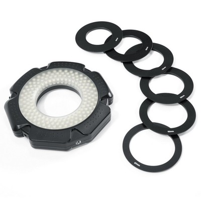

Würde da nicht eine Dauer-LED-Ringleuchte die besere Wahl sein? Damit kann man das Licht besser kontrollieren als mit einem Blitz.
Nein, denn er muss gegen das Tageslicht ankämpfen um scharfe Bilder zu bekommen.
Das braucht eine wisse Mindestleistung, die mit diesen LEDs nicht erreicht wird.
Dazu kommt eine sehr bescheidene Farbwiedergabe bei diesen Billigheimer-LEDs,
und auch das wäre wieder ein Ringlicht. Das Licht als Hauptlicht ist scheusslich,
egal ob Blitz oder LED.

Ich denke, wahrscheinlich stimmt es, dass Ringleuchten/-Blitze nicht optimal sind von der Lichtstimmung etc. her. Aber, nichts desto trotz hatte ich mir für alle Fälle (ist halt mein Credo) selbst mal ein recht günstiges Set geholt. Und zwar das hier: https://www.amazon.de/gp/product/B00JO64MY6/?tag=netzwfotognik-21
Damit macht man im Zweifel nicht so viel falsch (erst recht nicht angesichts des Preises), aber man kann es bei Bedarf in meinen Augen durchaus gebrauchen. Aufgeschreckt von den negativen Meinungen dazu hier, habe ich mal einfach drei Aufnahmen mit meiner D850 + altem Micro Nikkor AF 55mm F2.8 incl. dem verlinkten Ringblitz gemacht und gänzlich unbearbeitet die Fotos hier reingestellt (lediglich die NEFs auf Forengröße verkleinert in JPEG konvertiert). Den Ringblitz auf schwächste Stufe gestellt (es gibt 7-8 Abstufungen) und mit Dauerlicht:
Klar, wer preisverdächtige Makros aufnehmen und präsentieren möchte, der wird andere Lösungen finden müssen, aber für den Hausgebrauch tuts sowas in meinen Augen auch. Wie gesagt, diese Bilder sind völlig unbearbeitet (und ich sehe gerade, dass ich das Objektiv noch nicht feinjustiert habe in meiner D850 ;)), da wäre also durchaus noch Potential vorhanden. Natürlich war die Anforderung "Makro-Fotografie im Freien", und diese Bilder entstanden in meiner relativ dunklen Wohnung gegen 18.00. Aber, warum sollte man nicht solch einen günstigen Ringblitz für alle Fälle anschaffen. Ich denke, die teuren Nikon Alternativen (oder auch andere der Markenhersteller) würden das auch nicht viel besser machen. Von daher, meinen Segen (und Tipp) hast Du, @Bernd.S :)

Ohje, da wird wieder etwas unnötig verkompliziert, lieber @VisualPursuit
Da Bernd draußen seine Makroaufnahmen macht, muss er dieses auch in seine Bildgestaltung und Ausleuchtung mit einbeziehen. Das kann man (muss man sogar) auch machen, indem man beispielsweise Reflexionsschirme oder -Karten benutzt. Die Zusatzleuchten (Ringleuchten) müssen dann gegen nichts mühsam "ankämpfen", sondern nur noch die Beleuchtung im wahrsten Sinne des Wortes etwas "abrunden". Oft hilft dabei auch das Motiv gezielt zu beschatten und dann Kunstlicht einsetzen.
Es wäre der falsche Weg, wenn man die Sonne versuchte hier mit schweren Wattsekunden zu übertrumpfen.
Und... seit wann haben Gasentladungsröhren der Blitzgeräte ein kontinuerliches Tageslicht-Spektrum?
Klar gibt es liederliche LEDs, aber manche Blitzgeräte sind da nicht viel besser diesbezüglich.
Höchste Farbtreue und -Reinheit braucht vielleicht ein professioneller Botaniker, aber ein Hobbyfotograf kann mit leichten Farbverschiebungen gut leben, denke ich. Da sollte man nicht päpstlicher sein als nötig.
Von mir daher nach wie vor ein klares JA für LED-Ringleuchten.
Grüße - Bernhard

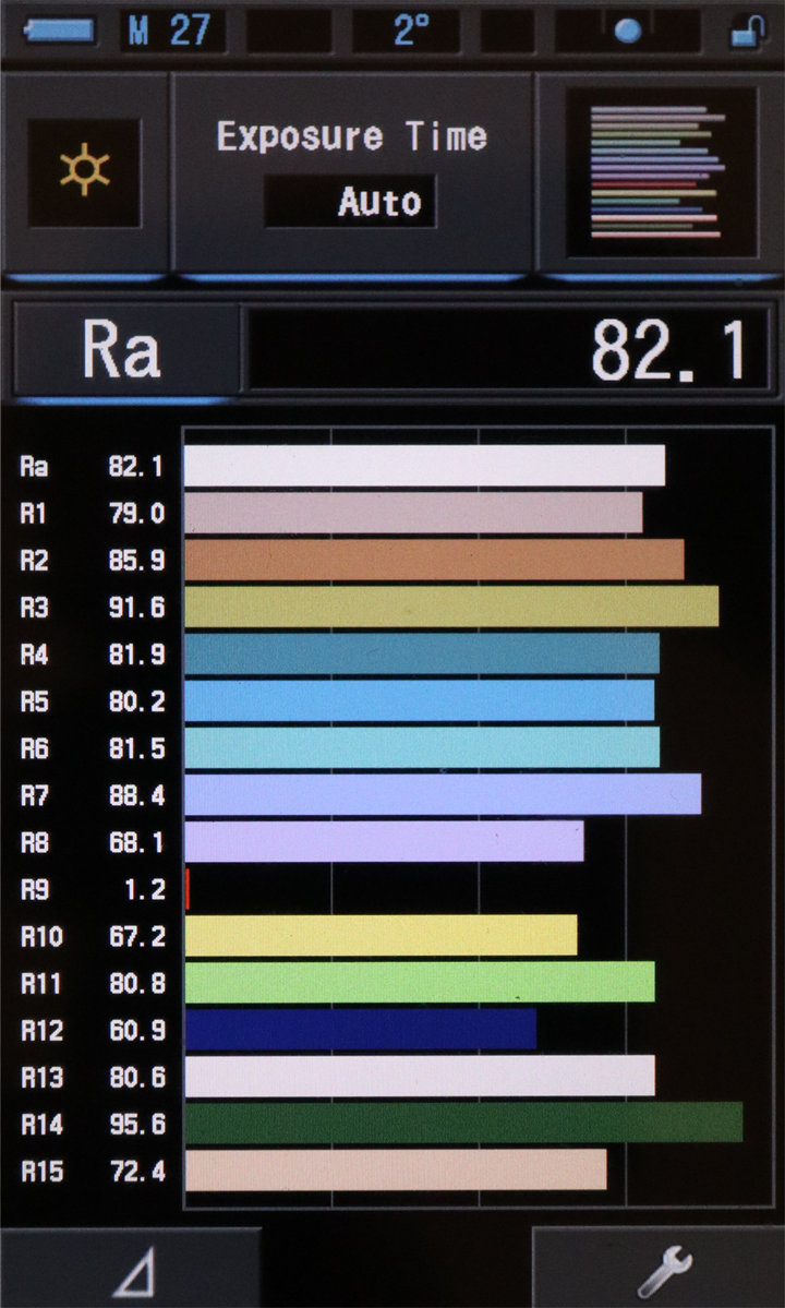

Sie erreichen problemlos Werte von CRI 98-99, das ist verdammt
nah dran.
Wie es der Zufall so will, habe ich ein baugleiches Modell des
weiter oben empfohlenen LED-Ringlichts kürzlich vermessen.
Ich komme nicht immer dazu, aber wenn sich die Gelegenheit
ergibt, messe ich alles was ich in die Finger kriege.
Kann ja sein daß Dir das reicht, aber für mich taugt das nur für Schwarzweiss.

Das bleibt fake news. Ein diskontinuierliches Spektrum kann man
nicht so farbkorrigieren daß eine fehlende Farbe ersetzt werden
kann, und das schon gar nicht, wenn diese Farbe nur in den Mitten
und den Schatten fehlt.
Guck Dir mal den Screenshot vom Colorimeter an, den ich weiter
oben verlinkt habe. Speziell Rot 9 ist da praktisch gar nicht drin,
und das hat sichtbare dramatische Auswirkungen auf das Bild.
Liegt an den billigen LEDs, die in dem Ringlicht verbaut wurden.
