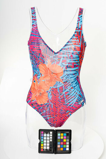

Wenn es aber - wie sehr viele es bei den Produktfotos benötigen - es auch die Anforderungen von z.B. Amazon erfüllen muss, dann wird es teils echt spannend bis herausfordernd. Rein weißer HG bei den Bildern geht dann oft nur mit Freistellen und Retuschen/Optimierungen.

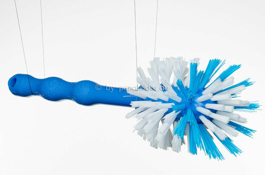

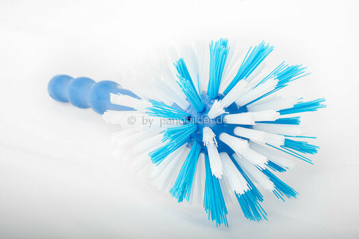

Dann noch zum Thema Schärfentiefe: Mit 50mm Makro und f/20 reicht es oft (für) hinten und vorne nicht
und die weißen Borsten auf weißem Grund sind subotimal....
...daher also das 85mm Tilt nehmen und das Objekt nicht ganz so schräg stellen und dennoch bei f/21 bleiben.
Das objekt muss vom Tisch weg - da hilft auch das Lichtzelt nicht mehr so recht - es schwebt also im freien Raum und der ist dank weißer Decke und Wände ein sehr großes Lichtzelt.
Sieht dann so aus - noch nicht retuschiert, wie an der oberen nicht rein-weißen Kante zu sehen:
soulbrother
soulbrother kommentierte
Es ist alles scharf (mit dem Tilt) und ich kann entsprechend viele Fotos pro Tag schaffen - was mit Stacking zeitlich unmöglich wäre - in der Qualität.

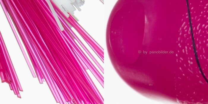

Hier mal 1zu1 Ausschnitte vorne und hinten:
Klar wäre es mit f/8 noch nen Tick schärfer, aber der Hauptzweck sind Bilder bis max. A4 Größe - da braucht es keinen Mehr-Aufwand zwecks Stacking, das bezahlt auch keiner der "typischen" Kunden, die mit 30 bis 100 Produkten kommen und hoffen es ist nach 2-3 Tagen alles fertig...

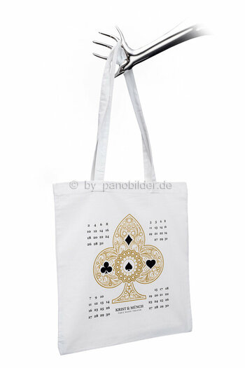

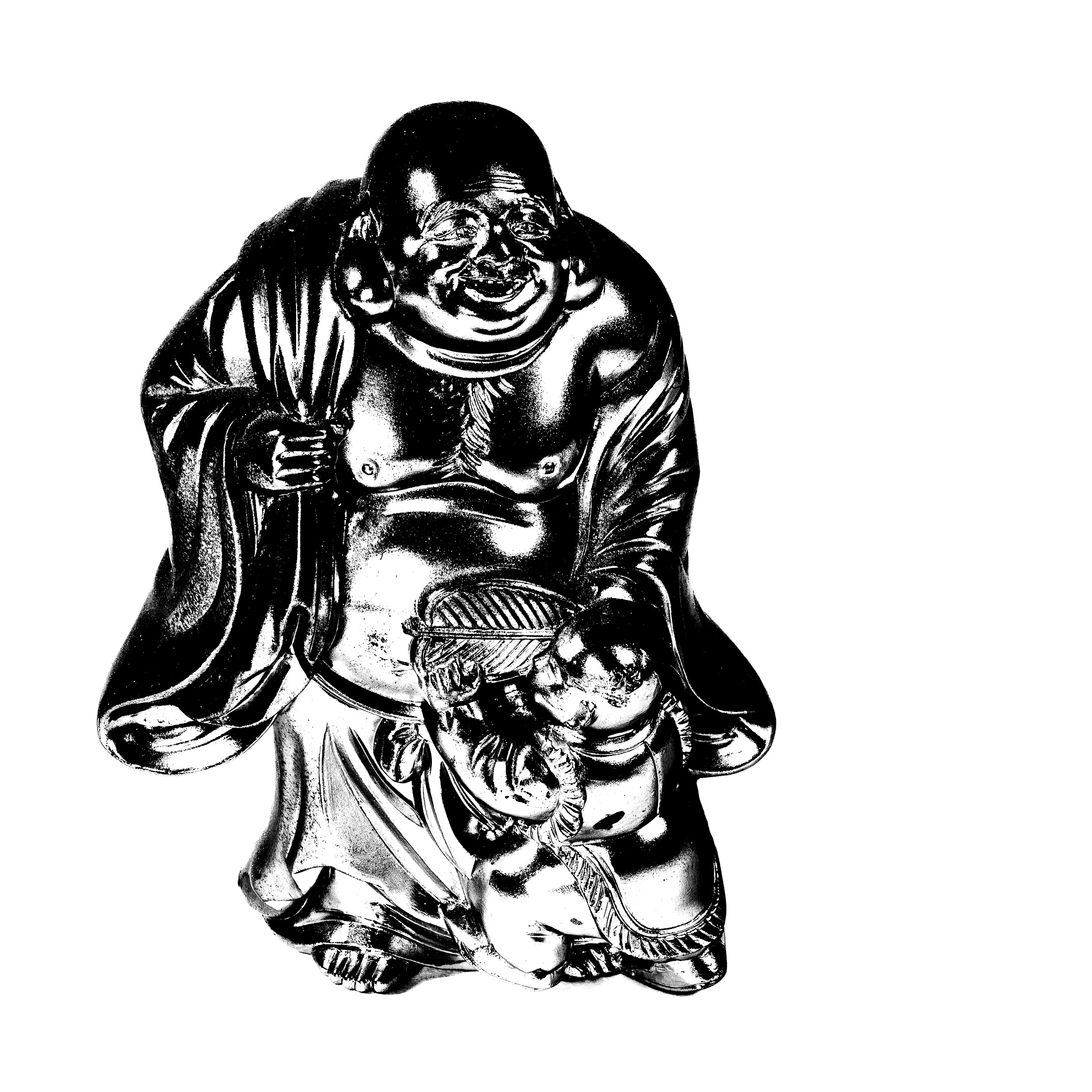

Eins hab ich noch: weisses Produkt vor weissem Grund, das war auch spannend für mich damals:
Genug für heute, danke für Eure Geduld ;-)

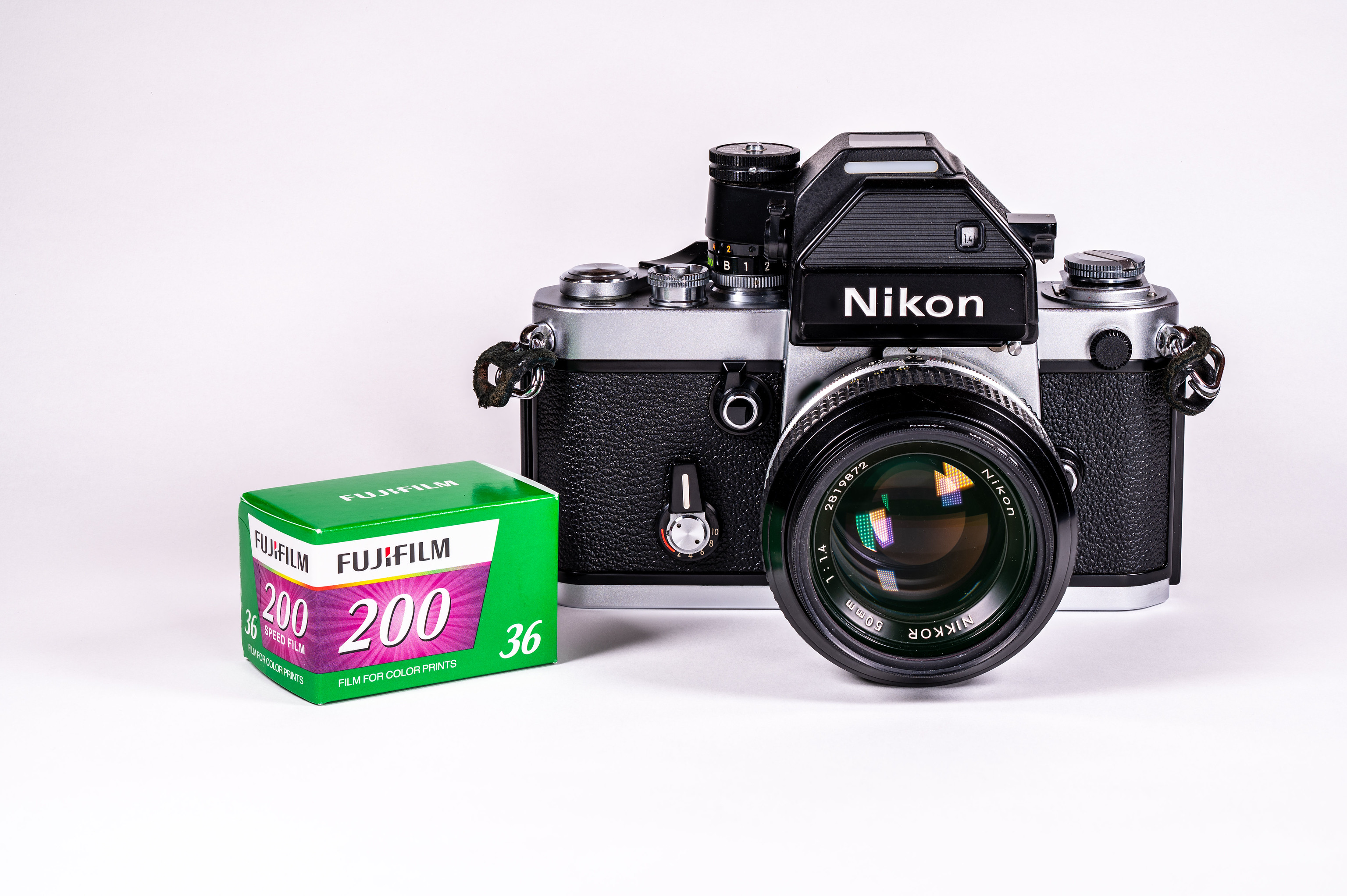

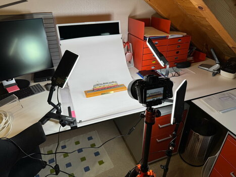

So, meine Ausrüstung ist angekommen. Lampen sensationell, da kann man nicht meckern. Das Gestell, naja, hatte ich früher was besseres. Ebenso muss man ein Papier drüber spannen. Normales Papier. Denke 5x brauchen und es ist durch oder verdreckt. Da muss ich mal noch nach einer besseren Lösung Ausschau halten. Aber sonst gehts gut.
So sieht das ganze aus:
Hier die Ergebnisse. Hoffe ihr könnt sie sehen. Habe sie bei Flickr auf Privat gestellt. Muss ja nicht jeder sehen. Daher, wenn ihr drauf klickt, seht ihr vermutlich nichts.. mal sehen, obs klappt. Aber Bildqualität ist einfach besser wie via Galerie hier.
Hag HO SBB Ae 6/6 TEE by Chris - Swisshead -, auf Flickr
Hag HO SBB Ae 6/6 by Chris - Swisshead -, auf Flickr
Nikon F2 by Chris - Swisshead -, auf Flickr
C
Christian B. kommentierte
… hmm, das Licht ist weicher, aber findest Du das Bild gelungen? Meine unmassgebliche Meinung: Due Schärfe sitzt nicht, links säuft der Kameragriff ab, der Ausschnitt / Stellung der Kamera finde ich nicht harmonisch und die Idee bei der Hintergrundgestaltung verstehe ich nicht. Das Objektivauge wirkt tot.
Swisshead
Swisshead kommentierte
Danke für deine Anmerkungen, die sicher alle völlig korrekt sind. Ich möchte aber nochmals betonen, um was es bei mir ging:
1. Bisher habe ich ja solche Fotos in 2 Minuten wirklich auf tiefstem Niveau mit dem iPhone gemacht. Dann gab es klagen im Forum, dass man etwas bessere Fotos für Fotoprodukte erwartet und ja, das wollte ich eigentlich auch, daher bin ich dem mal nachgekommen.
2. Produktfotos sind jetzt nicht an 1. Stelle meiner fotografischen Hobby-Tätigkeit. Heisst mein Ziel ist es nicht, hier jetzt aufs allerhöchste Niveau zu kommen und z.B. mit @svantevit zu konkurrieren oder ihn sogar noch zu übertreffen. Dafür wäre einfach der Aufwand, auch finanziell viel zu hoch für mich. Mein Ziel ist es auch nicht, dass ich Fotos professionell erstelle und dann verkaufe. Bei mir ist Fotografieren ein Hobby, das mir Spass machen soll. Geld muss ich damit zum Glück nicht verdienen. Ist ja nur für mich.
3. Natürlich gibt es da viel bessere Angebote am Markt in Sachen Beleuchtung. Habe mir das angesehen. Für eine Profi-Ausrüstung für perfektes Licht ist man im 4-stelligen Bereich. Das ist es mir nicht wert. Sollte eben günstig sein. Denke auch, für den Preis von 170 für die ganze Ausrüstung hier kann ich leben und erfüllt mehr oder weniger den Zweck für mich.
4. Mir fehlt auch der Platz in der Wohnung für die Einrichtung eines prof. Studio. Heisst es muss relativ schnell aufstell- und abbaubar sein. Der einzige Platz für das ist mein Büro, welches ich sonst zu 100% beruflich nutze. Kann es daher mal übers Wochenende aufstellen und dann muss es wieder weg.
5. Dies war mein erster Versuch und hatte gestern Abend nicht so viel Zeit, daher auch relativ schnell gemacht. Da gibt es sicher noch Luft nach oben, auch in der Nachbearbeitung. Hier habe ich pro Bild vielleicht knapp 2 Min. für die Bearbeitung aufgewendet. Da lasst klar noch Raum für Verbesserungen. Daher sehr dankbar, wenn ihr Tipps für die Bearbeitung habt, um eben noch zu verbessern. Muss auch noch mehr mit Blende, Belichtungszeit usw. pröbeln, auch im Aufstellen der Lampen. Etwas wird man noch rausholen können, auch wenn man damit nicht auf ein absolutes Profiniveau kommt. Ja ich weiss, in diesem Forum hat es Fotografen, die wirklich absolute Perfektionisten sind, wo nur höchste Präzision in Frage kommt und auch entsprechend Aufwand betreiben und auch absolut sensationelle Ergebnisse abliefern. Aber bei mir ist die Zeit relativ beschränkt und wie gesagt, ist ein Hobby, das noch Spass machen soll. Da möchte ich mich jetzt nicht so unter Druck setzen lassen aufs Höchste Niveau zu kommen. Wie gesagt, muss die Bilder nicht verkaufen und Gott sei Dank nicht von Fotografie leben. Ziel war es wirklich nur, ein Produktfoto zu machen, welches ansehnlich ist und das Produkt etwas schöner präsentiert. Denke das ist schon mal erreicht und eine sehr grosse Steigerung zu meinen bisherigen Produktfotos hier. Durfte hier Dank euch schon sehr viel lernen in sehr kurzer Zeit und nehme diesbezüglich sehr gerne weitere Anregungen entgegen und bin euch sehr dankbar dafür. Aber eben, möchte da jetzt nicht noch 4-stellig investieren, sondern mit dem günstigen Equipment auskommen und das beste daraus herausholen.

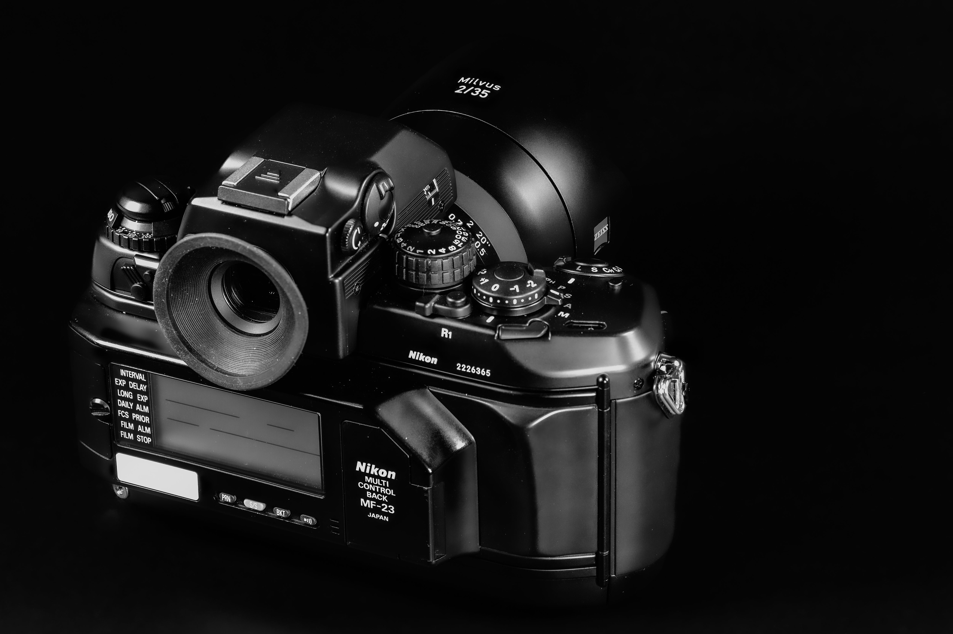

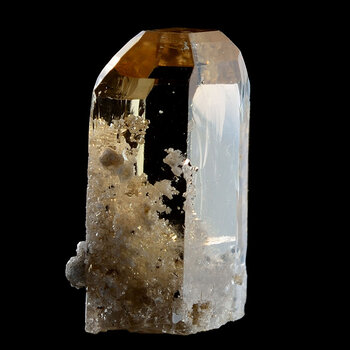

Nikon D700 | AF-Nikkor 105mm/2.8D bei Blende 22 | 5 Godox Funkblitze mit Einstelllichtern und Lichtformern​
Parallaxe
Parallaxe kommentierte
Ja, bis vor kurzem hatte ich alle Bilder extern verlinkt. Da mir aber nun zum dritten mal der Bildhoster hops gegangen ist, bin ich reumütig zur Forumsgalerie zurückgekehrt.

[B]VisualPursuit[/B] hat ja schon gute Tipps gegeben, wie man sein Fotostudio für die Produktfotografie günstig einrichten kann.
Dazu von mir ein paar Vorschläge, welche Hilfsmittel man verwenden kann. Die meisten davon in dieser bzw. vergleichbarer/ähnlicher Art verwende ich selbst. Du müsstest dann gegebenenfalls nach Alternativen in Bezug auf Preis, Größe, Form, Farbe, Leistung usw. suchen.
Raumausstattung:
Fotohintergrund
Tischgestell:
Vierkantrohr Silber eloxiert 20 mm x 20 mm x 2000 mm
XD-Rohrverbinder 90° mit Abgang Schwarz für Ø 20 mm
Verschlussstopfen für Vierkantrohre mit Lamellen Ø 20mm
Auflageplatten:
Acryl Platte Eben 3 mm Glatt diverse Farben 250 mm x 500 mm
Acrylplatte Fotografie schwarz und Weiß
Beleuchtung:
Klemmleuchte für GU10
Osram LED-Leuchtmittel GU10 2,6 W Neutralweiß 230 lm
Bastelkarton Schwarz (Zuschneiden auf 25 x 10 cm, einrollen, mit Gummiband fixieren und als "Spotvorsatz" auf die Klemmleuchten aufstecken)
Wenn Du kräftig in Beleuchtung investieren willst, kannst Du Dir z. B. auch eine Kaltlichtquelle zulegen. Ich verwende die Schott KL1600 mit 2-armigem Schwanenhalslichtleiter.
Das Beispielfoto wurde im dunklen Raum aufgenommen. Verwendet habe ich die o. a. Hilfsmittel (z. B. 3 Klemmleuchten, schwarzer Foto Molton).
