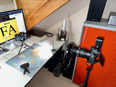

Um konkreter zu werden, hier die Teile, die ich für meine Aufnahmen der ‘Kleine Leute’ verwende:
  • Der Aufbau erfolgt auf einem ganz herkömmlichen Sitzungstisch
  • Unterlage kann je nach Motiv unterschiedlich sein (Schieferplatte, Glasplatte, Fotokarton in schwarz oder grau, …)
  • Als Hintergrund verwende ich jeweils einen Papierhintergrund auf Rolle. Diesen montiere ich mit Hilfe eines C-Stand.
  • Zwei Schwanenhälse für das Licht mache ich jeweils am C-Stand, Tischbein oder der Tischplatte fest.
  • Als Lichtquellen sind ein Godox M1 und zwei kleine LED-Lämpchen von Litra im Einsatz. Auch Reflektoren sind hilfreich. Oft hilft mir auch das Tageslicht durchs Fenster. Wenn das zu viel Licht ist, warte ich die Nacht ab.
  • Die Kamera (D850) kommt natürlich (tethered) auf ein Stativ mit einem Getriebeneiger.
  • Als Objektiv verwende ich das alte AF MICRO NIKKOR 60mm 1:2.8.
  • In der Regel werden die Aufnahmen mit Hilfe von HeliconRemote gemacht. Mit HeliconFocus werden dann die einzelnen Aufnahmen zusammengeführt.
Ich bin natürlich gespannt, was andere Leute auf welche Art verwenden. Besonders bei Lichtquellen und Lichtsetzung kann ich noch sehr viel lernen.

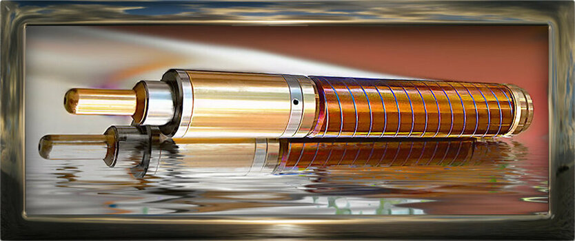

Ich arbeite gerne im Haus mit dem Walimex Aufnahmewürfel:
Er kann platzsparend zusammengeklappt werden, bringt genügend LED-Licht, das manchmal noch zur Schattenwirkung mit zusätzlichen LED-Leuchten (für die Konturen und den Kontrast) ergänzt werden kann wie mit meiner Filmleuchte von Godox:
Je nach Aufnahmesituation können die LED-Leuchten im Aufnahmewürfel nur aus der Kamerarichtung (um das Objektiv herum) strahlen, oder nur von oben. Die seitliche, silberner Reflektorfolie kann variiertes Licht simulieren. Mittels einem montierbaren Diffusor kann man auch hervorragend eine weichere Beleuchtung erzeugen.
Aber auch draußen nutze ich Podeste, Pfähle, Mauerflächen, Spiegel oder gerne auch das (reflektierende) Glasdach von Autos als Unterlage bzw. Stellplatz. Für den Aufnahmewinkel achte ich dann darauf, ob der Hintergrund dunkel, farbig oder neutral sein soll.
Als Objektiv nutze ich das Z MC 105mm/2,8 VR S an meiner Z8 und oft auch das Stackingprogramm von Helicon, das schon oben erwähnt wurde.
Als Stativ habe ich je nach Situation entweder mein kompaktes Tischstativ
oder draußen das größere Reisestativ von Rollei:
Hier mal ein Beispiel von einer meiner E-Zigaretten (mit einem farblich mit Hitze temperierten Akkuträger und dem vergoldeten Verdampfer draufgeschraubt), wo ich als Untergrund Küchen-Alufolie genutzt habe:

Ich hatte hier mal ein Bild meiner damaligen Neuanschaffung im betreffenden Thread gepostet. War ein Stack mit 60 Bildern aufgenommen in meinem vom großen Fluß gekauften Lichtzelt beleuchtet durch 2 dazugehörige LED Lampen durch die weißen Seitenwände:
Nutze ich vor allem, wenn ich etwas verkaufen möchte in einer Größe, welches noch in diese 40x40cm große Fotobox reinpasst. Meistens nehme ich den weißen dazugehörigen Backdrop. Es ist aber auch noch ein beiger/hellbrauner und eine schwarzer Hintergrund dabei. Für damals nichtmal 34€ ein guter Kauf.
