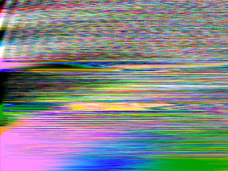

Hallo zusammen,
ich bin kein Einsteiger, aber ein Einsteiger mit der Nikon Z9. Ich habe sie vor kurzem erhalten und die ersten Fotos gemacht in den Bergen. Beim Import auf meinen Apple Laptop zeigen die RAW und JPG-Dateinen komische Sachen (s. hochgeladenes Fotos). Kann jemand weiter helfen woher das kommen kann? Tobias

Eventuell ist die Speicherkarte defekt?

Danke für den Kommentar. Ich habe zwei Angelbird AV Pro Speicherkarten. Das Problem tritt bei Bildern von beiden Karten auf.
Hallo Tobias, wie genau importierst Du?
Solche Effekte sind immer gerne bei Nikon Transfer aufgetreten.
Bitte einfach mal nur die Dateien mit einem Kartenlesegerät kopieren.

Genau, ich habe die Dateien direkt via Kartenleser auf den Mac gespeichert. Das Problem, dass ich oben beschrieben habe, taucht sowohl in Adobe Bridge als auch in Nikon NX Studio auf, nicht in der Vorschau, sondern sobald ich das Foto bearbeiten wollte.

Ich habe es gerade auch noch mit dem iPad probiert, genau das gleiche Problem.

Spricht klar für die Karte als Fehlerquelle.

Vorschau war kein Problem, das Problem fing beim Bearbeiten an (Nikon NX Studio oder Camera Raw bzw. Photoshop). Mein Mac ist aktuell mit Monterey 12.6, auch alle Nikon Software.

Das riecht nach einer korrupten RAW Datei, vermutlich verursacht durch eine fehlerhafte Speicherkarte. Das eingebettete jpg ist in Ordung, das wird Dir als Vorschau angezeigt. Dann versucht der RAw Konverter das NEF zu laden, und dabei wird erkannt, dass die Datei nicht in Ordnung ist. Da es bei allen verwendeten RAW Konvertern passiert, liegt es nicht an ihnen.
Versuch mal eine andere Speicherkarte.
Das ist interessant, denn es könnte sein die Dateien sind korrekt und nur die Software hat Probleme damit.

ist die Datei auf Speicherkarte und Mac gleich groß? (Also bis aufs Bit?)
Und hinsichtlich Adobe Bridge und NX Studio: welche Versionen sind installiert?

Ja, die Dateien auf der Speicherkarte und dem Mac sind genau gleich gross.
Adobe Bridge ist Version 12.0.3.270 und NX Studio 1.2.1.

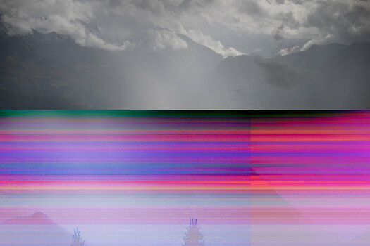

Ich habe es auch gerade mit dem Program Affinity Photo probiert, auch hier gibt es ein Problem mit der RAW-Datei, der Bereich, der oben bunt ist beim Öffnen mit Affinity grau.

Hier mal ein Bild meines Schreibtisches:
RAW-Datei mit Absicht in einer Uralt-Software geöffnet,
die prompt große Kunst fabrizierte. :bl-paw:

...mit GraphicConverter genau das gleiche Problem :(...werde mal schauen, dass ich eine andere Karte auftreiben kann...
Interessant ist auch, dass deutlich mehr RAW-Dateien dieses oben beschriebene Phänomen aufweisen als wenn ich Dateien mit NX-Studio öffne. Vielleicht doch eher ein Software Problem?

Ja, genau, ich habe die neuesten Versionen von NX Studio (kostenfrei), Lightroom und Photoshop.

Dann kann es nicht an veralteter Software liegen, wie Sven in #8 vermutete. Mit der von Dir genannten Software kann man Z9 NEFs völlig unproblematisch öffnen.
Irgendwo auf dem Weg zum Computer werden Deine Dateien beschädigt.
- Beim Schreiben auf die Karte (Defekt der Kamera oder der Karte denkbar),
- beim Übertragen auf den Computer (Defekt der Karte, des Lesegerätes, des Computers denkbar).
Welche Angelbird Speicherkarten genau benutzt du? Manche brauchen ein Firmwareupdate für die Z9. Siehst du auf der Homepage von Angelbird.

Das wäre eine sehr wahrscheinliche Ursache - insbesondere auch eine Erklärung, weshalb BEIDE Karten betroffen sind.

Danke, dann werde ich mal als erstes die Card und des Leser austauschen...bin gespannt
Firmware Update für die Z9 habe ich erst vor ein paar Tagen gemacht, also dass kann es nicht sein. Jetzt schau ich mal, ob einer neue Karte und ein Kartenleser das Problem beheben.
