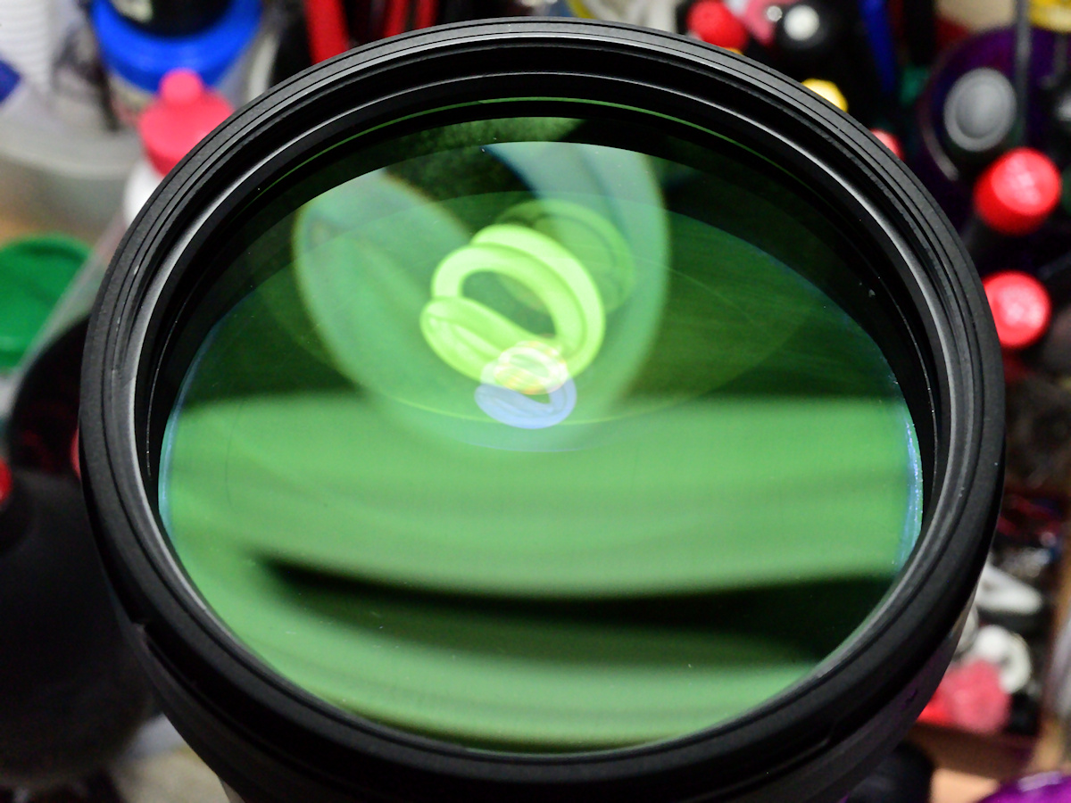

ich bekam ein SIGMA 150-600/5-6.3 DG OS HSM contemporary zur Beseitigung von Pilz, der sich nach langer Lagerzeit innerhalb der Frontlinsengruppe eingenistet hatte.
So sah das aus:

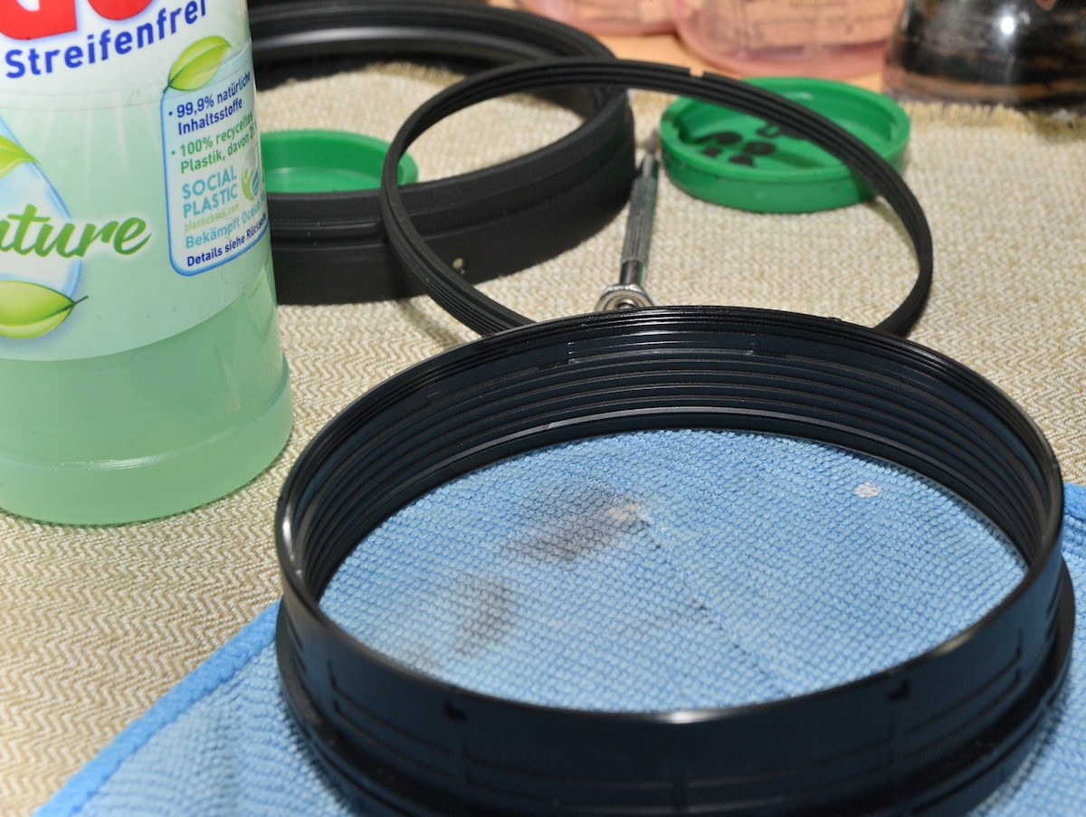

Die Beseitigung:
:D​

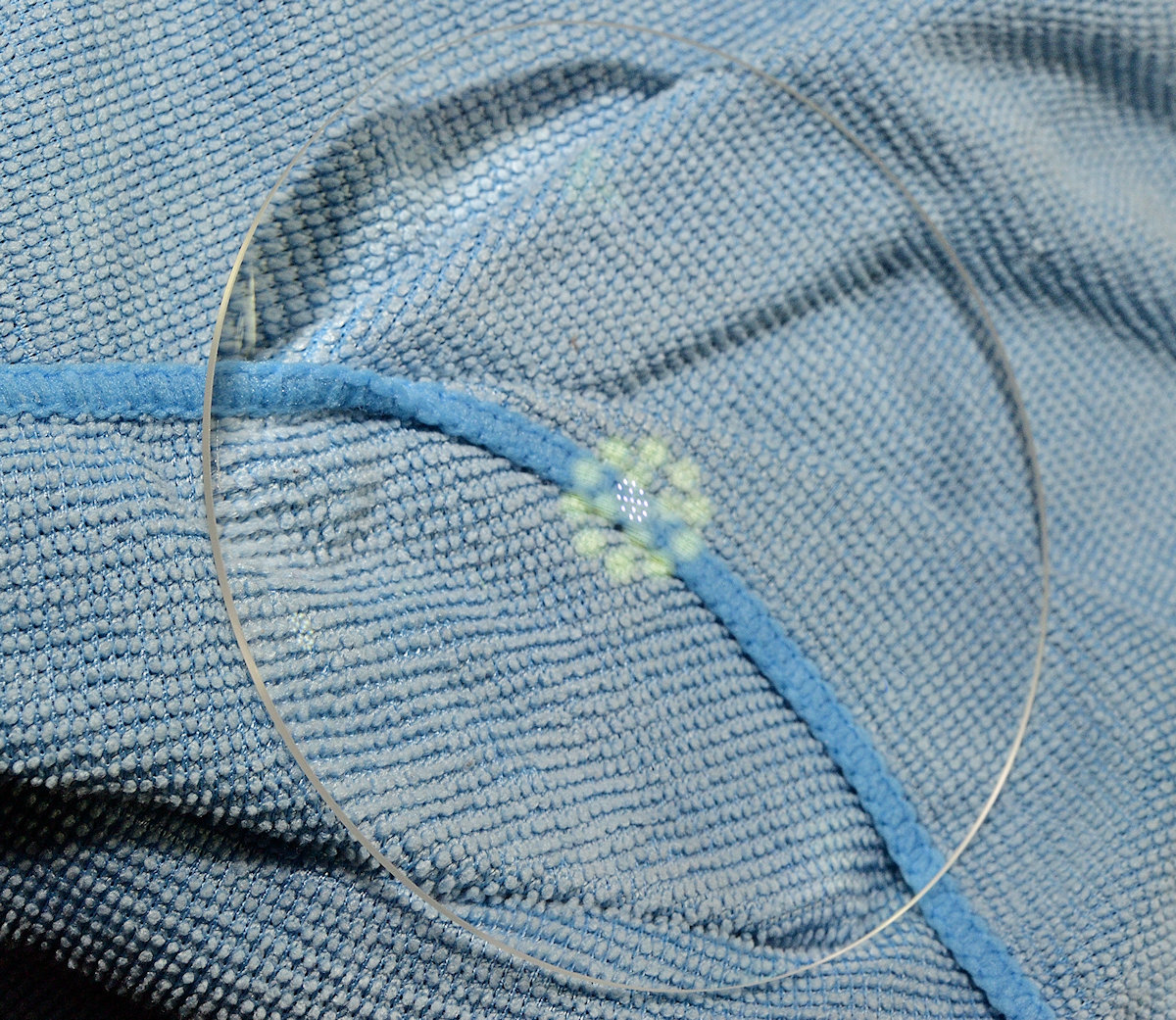

Das Objektiv von Dominik ist heute repariert worden, die vorderste Linse ist wieder sauber.
Ich konnte allerdings die Ränder der zweiten Linse von vorne nicht ganz sauber bekommen, vermutlich ist da die Vergütung angegriffen.

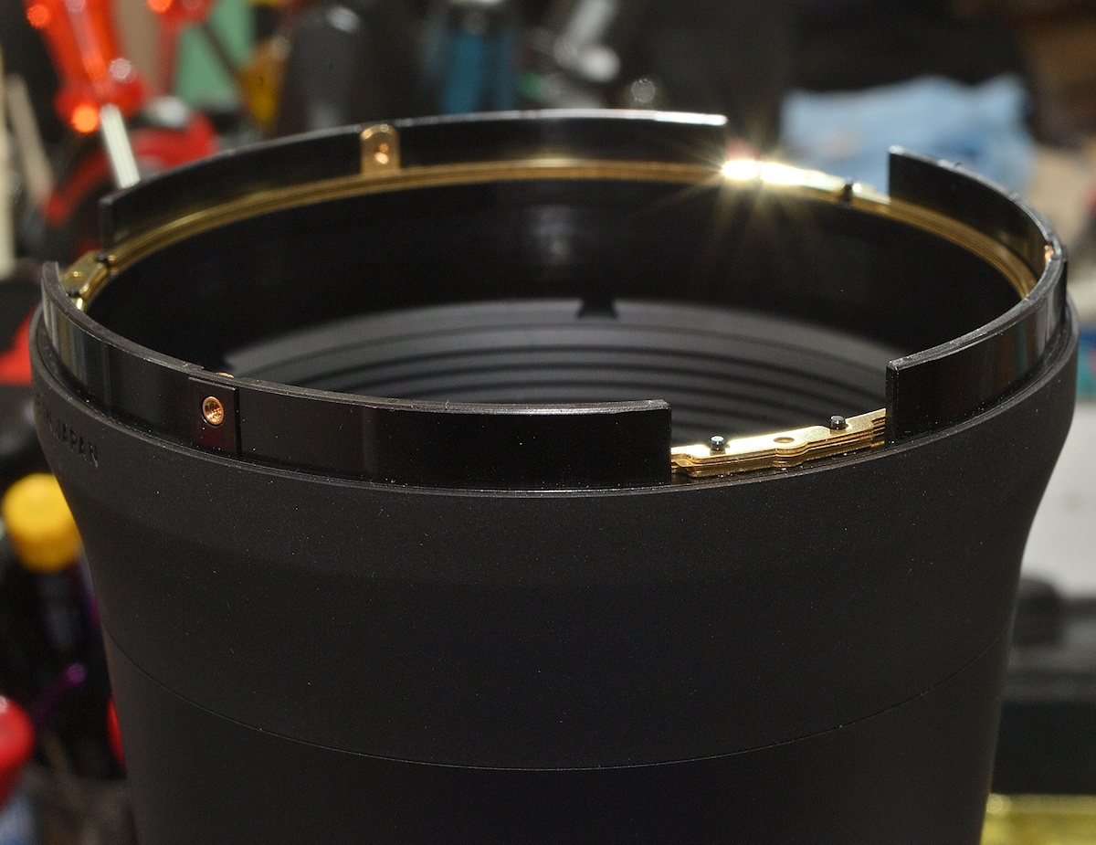

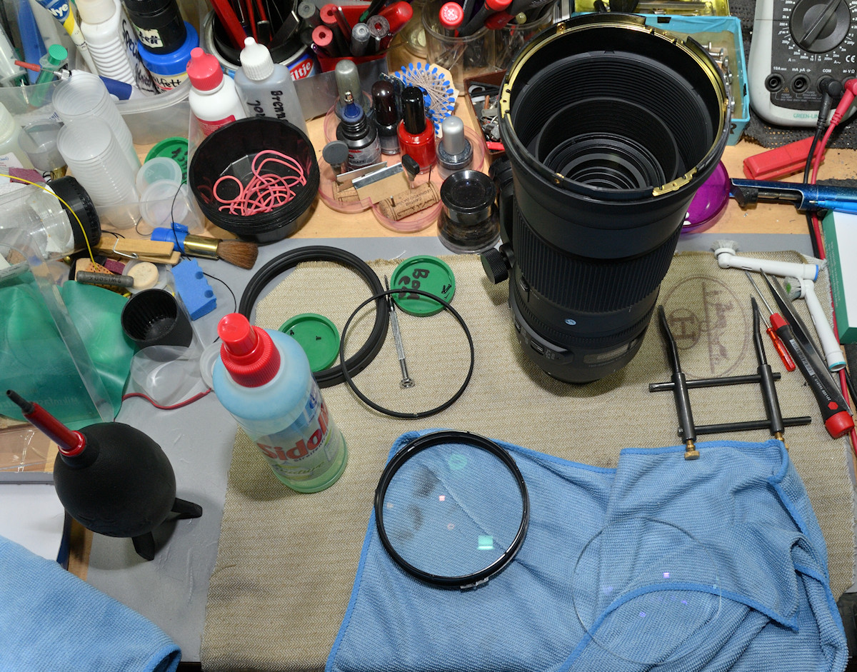

Das Zerlegen ist nicht ganz ohne...
:cool:
Hallo Andreas!
Wie schon geschrieben, ist bei diesem Objektiv (es heißt ja nicht umsonst contemporary anstatt sports) die Frontlinse und deren Einfassung nicht (wie meistens bei Nikon) mit Silikonkautschuk innen und Gummiring außen abgedichtet.
Somit kann also Umgebungsfeuchtigkeit am Rand der Frontlinse durch die Kapillarwirkung eindiffundieren, und diese Feuchte bleibt dann sehr lange zwischen den Linsen... :rolleyes:
Ich bin zwar kein Freund von UV-Filtern, schon gar bei Teleobjektiven mit großen Frontlinsendurchmessern, bei diesem Objektiv würde ich aber ein hochwertiges UV-Filter, das wasserdicht in seinem Einschraubring sitzt, davor schrauben... :D
