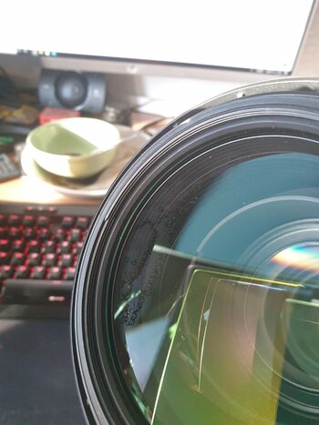

ich bekam ein SIGMA 150-600/5-6.3 DG OS HSM contemporary zur Beseitigung von Pilz, der sich nach langer Lagerzeit innerhalb der Frontlinsengruppe eingenistet hatte.
So sah das aus:

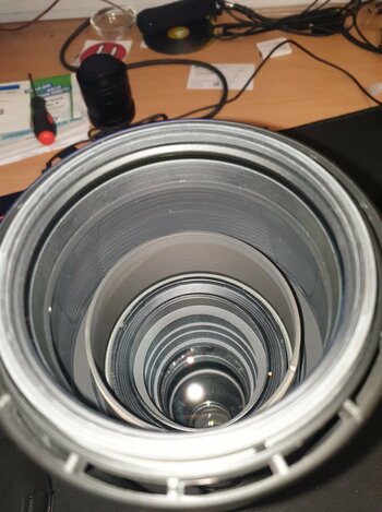

Die Beseitigung:

Hallo Michael,
in wie weit wird denn die Vergütung der Linsen durch den Pilz und dessen Beseitigung in Mitleidenschaft gezogen?
Upsala, dabei gibt es dieses Objektiv doch noch gar nicht sooo lange.
Ich dachte immer, nur wirklich alte Scherben seien da gefährdet. Mich würde interessieren, wie und wo es aufbewahrt wurde, dass sowas passiert.
Hallo Wolfgang!
Wenn sich der Befall noch in so frühem Stadium befindet, gar nicht.
Die Vergütung der modernen Linsen ist sehr robust. :D

Bei diesem Objektiv (es heißt ja nicht umsonst contemporary anstatt sports) ist die Frontlinse und deren Einfassung nicht (wie meistens bei Nikon) mit Silikonkautschuk innen und Gummiring außen abgedichtet.

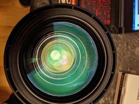

Ich habe über eine Google Suche diesen Post gefunden und wollte Dich um Hilfe bitten. Meine Vorredner hier und Dein eigener Post zeigen ja, du bist der Mann dafür :D
Mein Sigma 150-600 C hat ein ähnliches / das gleiche Erscheinungsbild auf der Frontlinse. Könntest Du mir hier weiterhelfen?
Viele Grüße Dominik

P.S. Die großen Schlieren am Rande der Linse sind auch Innenliegend
Beuteltier
Beuteltier kommentierte
Da fragt sich doch, ob dein Exemplar öfters im Regen eingesetzt und dann ohne vorherige Trocknung gelagert wurde - oder ist das Fehlerbild etwa bei diesem Objektiv "systembedingt häufig"?

Das kann ich Dir leider nicht beantworten :/ Auf den ersten schnellen Testbildern ist davon auch nichts zu sehen. Nur mein innerer Monk sieht die verschmutzte Linse und ist genervt :D (Vor allem, dass ich es beim Kauf nicht gesehen habe. Leider von Privat)
