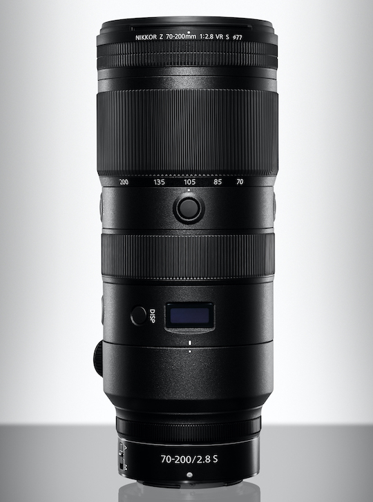

Nikon Nikkor Z 70–200 mm 1: 2,8 VR S-Objektiv offiziell angekündigt

Die Auslieferung verzögert sich aus bisher unbekannten Gründen:
Wird das Objektiv auch in China gefertigt? Vielleicht Transportprobleme aufgrund des Coronavirus. Wobei man sowas ja kommunizieren könnte. Schade, sollte ja ursprünglich noch letztes Jahr erscheinen.

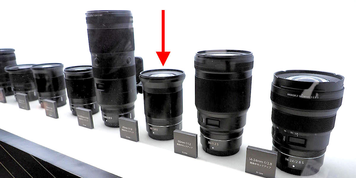

Laut Nikon Rumors soll Nikon im Februar das Nikkor Z 20mm f/1,8 S und das Nikkor Z 24-200mm f/? ankündigen.
Das 20er interessiert mich sehr. Mal sehen wo es preislich dann liegt.
Kannst Du Dir doch anhand der anderen 1,8er Z-Objektive*) in Etwa ausmalen: Start mit 1300-1400 Euro, zwei Monate später kostet es dann 1100-1200 Euro. wenn es optisch so gut ist, wie die anderen 1,8er ist es das auch wert. Entsprechende Zeiss-Optiken sind deutlich größer, teurer und können kein AF, bieten also 30 Jahre alte Technik.
*) Das Z 24 f1,8 S ist mit 1199€ gestartet, ich habe es 2 Monate später neu für 950 € gekauft.

Die Auslieferung des NIKKOR Z 70-200 mm 1: 2,8 VR S-Objektivs verzögert sich weiter. Hier ist die E-Mail, die NPS diese Woche verschickt hat:
"Wir entschuldigen uns für die Verzögerung des NIKKOR Z 70-200 mm 1: 2,8 VR S-Objektivs. Derzeit nehmen wir im Rahmen unseres Produktionsprozesses endgültige Anpassungen vor, um Produkte von höchster Qualität zu gewährleisten. Wir werden die Verfügbarkeit so schnell wie möglich sicherstellen." ​
