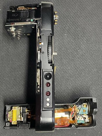

ich habe da drei MD-4, die scheinbar das gleiche Problem haben. Zwei lösen gar nicht aus wenn man sie an die F3 schraubt.
Das Zurückspulen mit den beiden Knöpfen funktioniert bei allen, allerdings auch das nicht bei jeder Situation, denn bei den drei ist es nicht egal, ob ich den Batteriekäfig oder den Akku MN-2 eingesetzt habe. Der dritte MD-4 löst aus, aber nur mit Batteriekäfig. Alle Motoren sehen von innen sehr sauber aus, ich finde keine korrodierten Teile oder Kabel die lose umher hängen. Die Dioden der Batteriekontrolle funktionieren bei den zweien nicht.
Macht man den Test ohne Kamera, sprich verbindet man oben auf dem Motor zwei der Pole miteinander, läuft jeder der drei Motoren für ein paar Sekunden los, wie er es soll.
Haben die Motoren alle ein elektronisches Problem? Wenn Ja, welches?
ich habe auch schon eine 250er Rückwand angesetzt und die F3 mit Motor dann über den Auslöser der Rückwand betätigt, doch auch das funktioniert nicht, was ausschließt, dass bei den beiden der Schalter am MD-4 kaputt ist.
Fragen sind also, warum spulen die Motoren alle nur zurück wenn Batterien eingelegt sind und mit verschiedenen MN-2 Akkus nicht?
Warum löst die eine nur mit Batterien aus?
Warum lösen zwei gar nicht aus, obwohl der Test ohne Kamera positiv ist?
Hat einer von euch vielleicht eine Idee? Ich bin mit meinem Latein am Ende.

Ich habe gestern die Batteriekontrolle bei meinem MD-4 repariert.
Im Batteriefach war ein MN-2 Akkupack ausgelaufen. An den Batteriekontakten im Batteriefach war kräftig Korrosion, die konnte ich zum Teil von außen beseitigen. Der Motor lief dann wieder mit dem Batteriehalter aber die Batteriekontrolle mit den beiden LED funktionierte nicht.
Bericht:
Nach der Abnahme des unteren Gehäuseteils konnte ich die Rückseite der Platte betrachten, die die Batteriekontakte trägt. Hier hatte die Akkusäure gewütet. Der Kontakt, der erkennt ob ein Akkupack oder Batteriehalter eingeschoben ist, war völlig korrodiert.
Ich überbrückte die Stelle und die Batteriekontrolle funktionierte wieder.
Bericht:
Bei deinem Bild oben ist links auf der Rückseite des Motors ein türkisfarbener Punkt. Dort sitzt eine Schraube, die auch bei meinem Motor korrodiert war, das sieht genau so aus wie bei meinem Patienten. Ich würde daher die Platine hinten auf der Platte mit den Batteriekontakten prüfen.
Wenn der MD-4 ein Akkupack eingeschoben hat, ist der Kontakt der die Spannungsversorgung erkennt, offen. Beim Batteriehalter geschlossen. Das könnte erklären, warum bei deinem Motor die eine Spannungsquelle funktioniert und die andere nicht. Allerdings ist das nur eine Vermutung.
