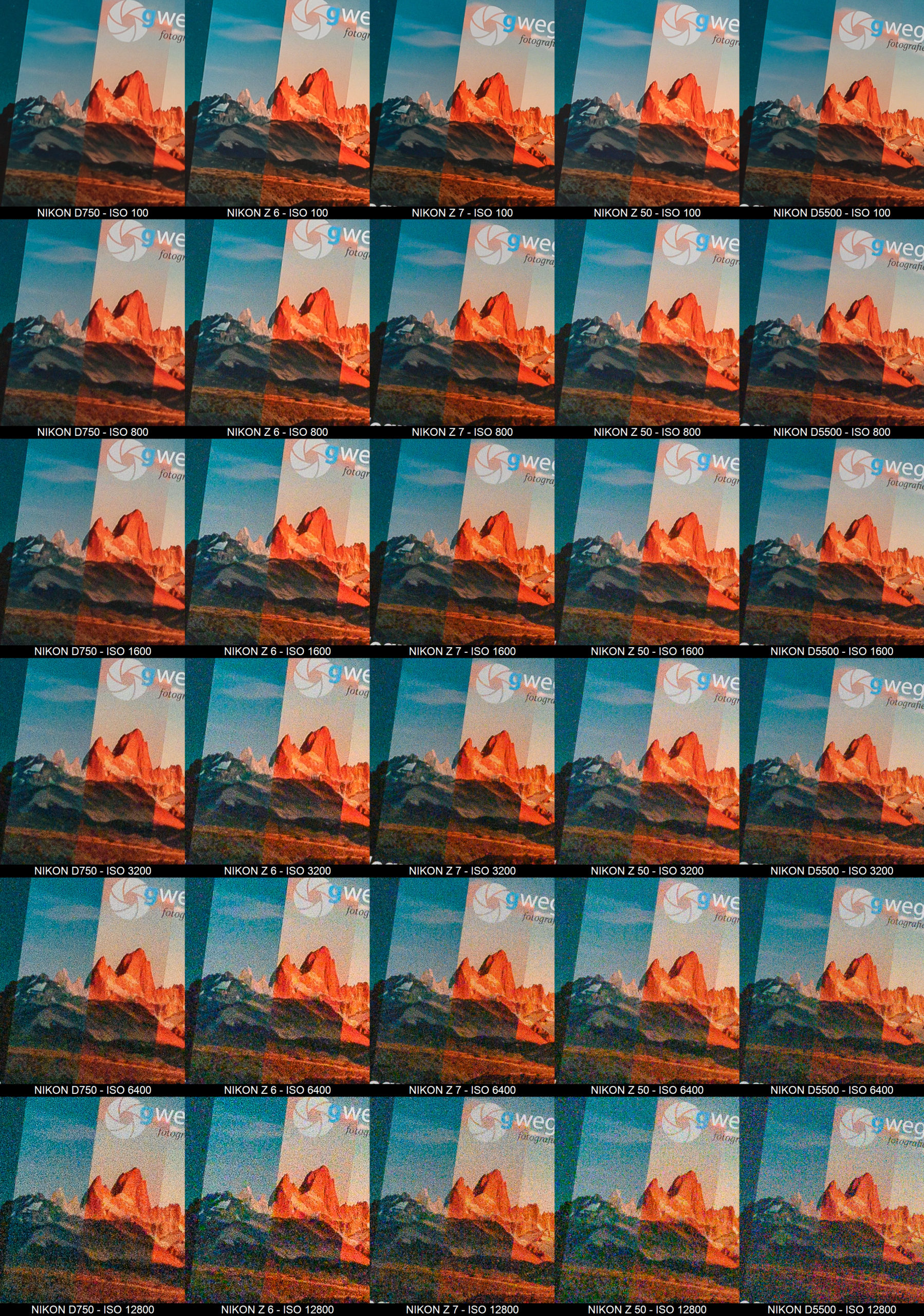

Auf gwegners Seite ist auch ein ISO Test, der APS-C und Vollformatkameras vergleicht:
Deine beiden sind zwar nicht dabei, aber Test zeigt einfach, dass die Sensoren der letzten Jahre wirklich dicht beieinander liegen.
Und gerade die D7500 hat mit dem 20,9 Megapixel-Sensor (aus der D500) den aktuell besten (Nikon) APS-C Sensor, den du mit dem aktuell zweitbesten (Nikon) Vollformat 24 Megapixel Sensor vergleichst. Die sind einfach nah beieinander :)

Und gerade die D7500 hat mit dem 20,9 Megapixel-Sensor (aus der D500) den aktuell besten (Nikon) APS-C Sensor...
Das kommt aber schon sehr drauf an wie man das interpretiert. Der 24MP DX Sensor hat immer noch die höchste Auflösung und den größtmöglichen Dynamikumfang, bei gleicher SNR18. Und der 24MP-FX Sensor ist bei weitem nicht mehr der zweitbeste.
Und das Ding da von wegner würde ich, so wie den Rest von seinem Zeug, sicher nicht als Test bezeichnen
