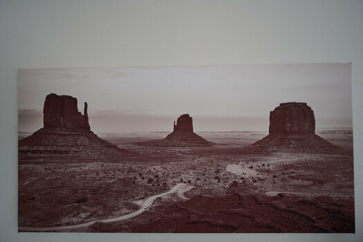

Ich mache ein Foto, lade das NEF in Capture One Pro und dann sieht das Ergebnis so aus:
z 14-30/ bei 14mm
(Freihand, sorry schief und auch kein bisschen bearbeitet)
Na ja, jedenfalls ist da am unteren Bildrand keine Tonnen- oder Kissenverzeichnung zu erkennen.

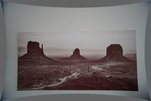

Tja und dann hab ich das Bild in C1P mal gecloned, bin in die Funktion Objektivkorrektur und hab die mal abgeschaltet.
Gleiches Bild wie oben, jedoch mit abgeschalteter Verzeichnungskorrektur
Da wird das Bild zum Kissen...
EDIT: Fehler meinerseits! Siehe Post 5!
Dann gibt es noch eine weitere Funktion die es erlaubt die Bildteile zu zeigen die im rechteckigen Zuschnitt nicht sichtbar sind.
Das sieht dann so aus:
Bild von oben mit Ansicht aller Bildinformationen.
Das verstehe ich nicht!
Wie kann es sein dass der Bildsensor ein Kissen liefert?
Versteht das jemand?

Bild 1 zeigt das Bild nach kamerainterner Korrektur der Objektiv-Verzeichnung.
Bild 2 zeigt das Bild ohne diese Korrektur.
Bild 3 ist etwas ganz anderes. Die Software (das haben Lightroom und Photoshop auch) kann Dein Bild automatisch gerade richten; das ist eine Funktion, die man auch für andere Dinge verwenden kann, z.B. wenn man die Kamera beim Fotografieren verkanntet hat; dabei schneidet es die durch die Entzerrung und Geraderichtung entstehenden krummen Bildteile am Rand automatisch ab. Man kann diese aber auch anzeigen lassen.
Wenn ich dieses Kissen zum Rechteck zerre würde das Motiv tonnenförmig verzerrt sein.
Hat das 14-30 bei 14mm nun eine kissenförmige oder eine tonnenförmige Verzeichnung?
Bei 1 und 2 völlig einverstanden.
Bei 3 bin ich nicht mit der Erklärung zufrieden.
Ich habe auch keine automatische Korrektur aktiviert.
Bild 2 und 3 sehen am Bildschirm beide identisch aus also wie wie 3, nur dass man beim Croppen erst dann weiter öffnen kann wenn man eine Einstellung wegnimmt die die Anzeige von leeren Bildbereichen verhindert..

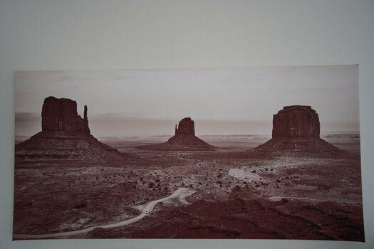

Ahhh, ich habe einen Fehler gemacht. In Bild 2 und 3 war der Verzeichnungsregler auf 100% und ich dachte das muss so.
Aber nein: 0% wäre richtig!
Und dann sieht das Bild so aus:
Jetzt ist die gesamte Bildinformation drauf und zwar im Rechteck.
Ist schon der Hammer was die Automatik ausgleicht.

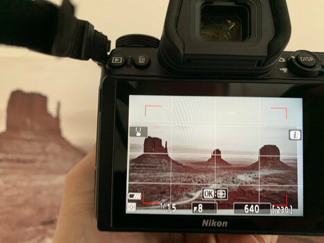

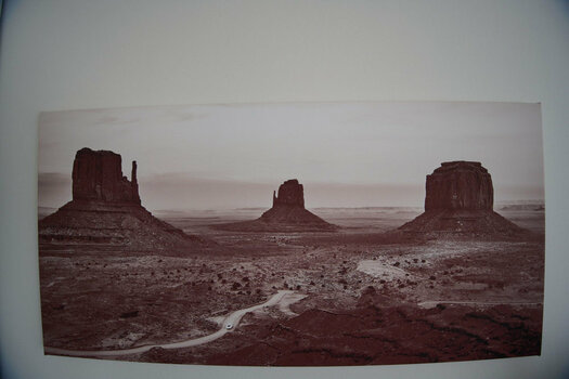

Gerade mal durchgeguckt:
- Verzeichnung ist nicht so schlimm wir hier oben (aber fast)
- Verzeichnung im Sucher sichtbar (LOGISCH!)
- Verzeichnung im Live-View auch sichtbar! (vielleicht habe ich eine Option verpasst)
- Verzeichnung im Bild (JPG) weggebügelt.
Und jetzt die Preisfrage:
Ist Bild #1 14mm Brennweite oder ist Bild #5 14mm Brennweite?
