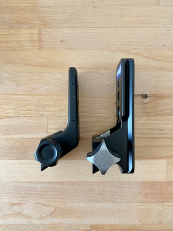

Ich habe zwar keinen Batteriegriff MB-N11, aber ich habe mir den Leofoto NF-05 bestellt und wieder zurückgesandt.
Leider habe ich trotz meinen kleinen Händen keinen Platz, wenn ich mit dem Z100-400mm in Kombination mit einem Gimbal Stativkopf fotografiere.
Zum Glück konnte ich den NF-05 zurücksenden.
Hier noch der Vergleich vom Original vs Leofoto NF-05 Objektivfuss.
Mann sieht sehr gut, dass der Leofoto weiter nach hinten (Richtung Kamerabody) ragt.

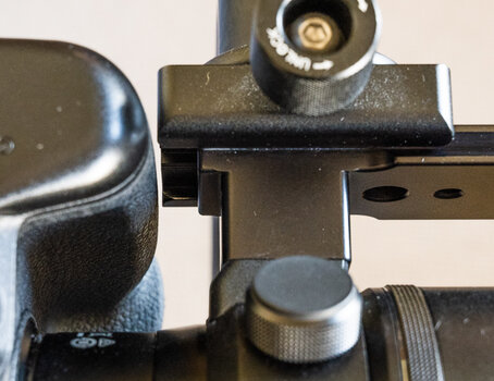

Mit einer schweren Kamera kann das alles ziemlich hecklastig werden. Deshalb ist der Stummel hinten schon sinnvoll.
Hier die Z9 mit dem Z 100-400 und dem fest angeschraubten Stativfuß von Hejnar am Gimbal von MOVO.
Man sieht, dass der Stativfuß gar nicht das Problem ist. Um die Kombo in Waage zu bekommen, muss der Fuß so weit vorgerückt werden, das die Klammer vom Gimbal fast am Batteriefach anstößt. So nah kommen sich die Beiden aber nur beim Verschwenken der Kamera nach rechts in Richtung Hochformat. Richtige Hochformataufnahmen macht man aber mit dem Griff nach oben und der Batteriewulst schwenkt dann vom Gimbal weg.
Im Hochformat in der Hand gehalten ist der Abstand vom Stativfuß zum Batteriefach zwar knapp, aber für mich passt es. Ich kann die Kamera noch recht gut greifen.

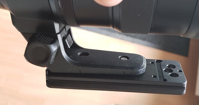

Hochformataufnahmen auf Stativ sind nicht so das Problem, da dreht man ja eher das Objektiv in der Stativschelle dreht - mir gehts um Freihandaufnahmen, wo eben nicht immer gedreht wird. Ich hab jetzt die Wimberley P20 bestellt, die wird mit 2 Schrauben geliefert und sollte damit gut und verdehsicher am Originalfuß befestigt werden können.
1
1bildermacher1 kommentierte
Ich sehe die P20 immer nur mit einer Schraube.
altocumulus castellanus
altocumulus castellanus kommentierte
War wohl früher so, aber die neueren werden mit zweien ausgeliefert, was sie auch von den China-Klonen unterscheidet. Auf dem Bild von der Wimberley-Webseite sieht mans auch und bei den Schrauben steht auch "quantity: 2" (die mounting screws aka Befestigungsschrauben, nicht die zwei kleinen Verrutschsicherungsscheißerli):
https://www.tripodhead.com/images/p-20-wimodal.jpg
Soo die Platt'n is do. Es sind wirklich zwei Bestigungsschrauben dabei wie spezifiert, passt.
