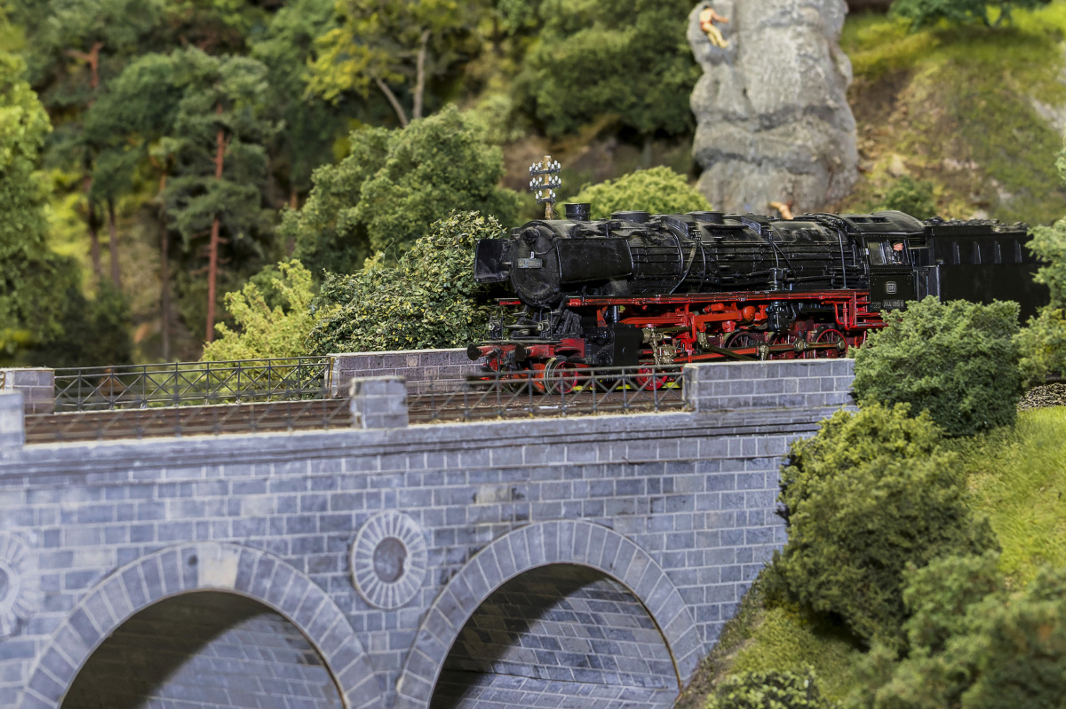

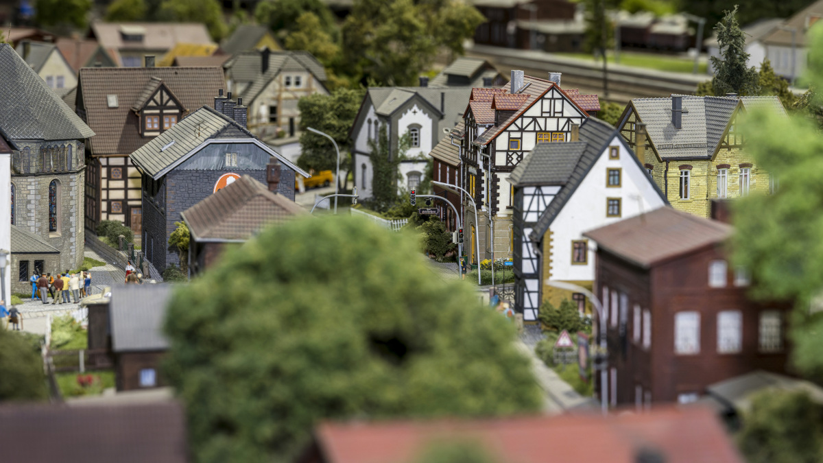

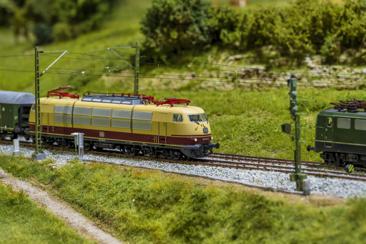

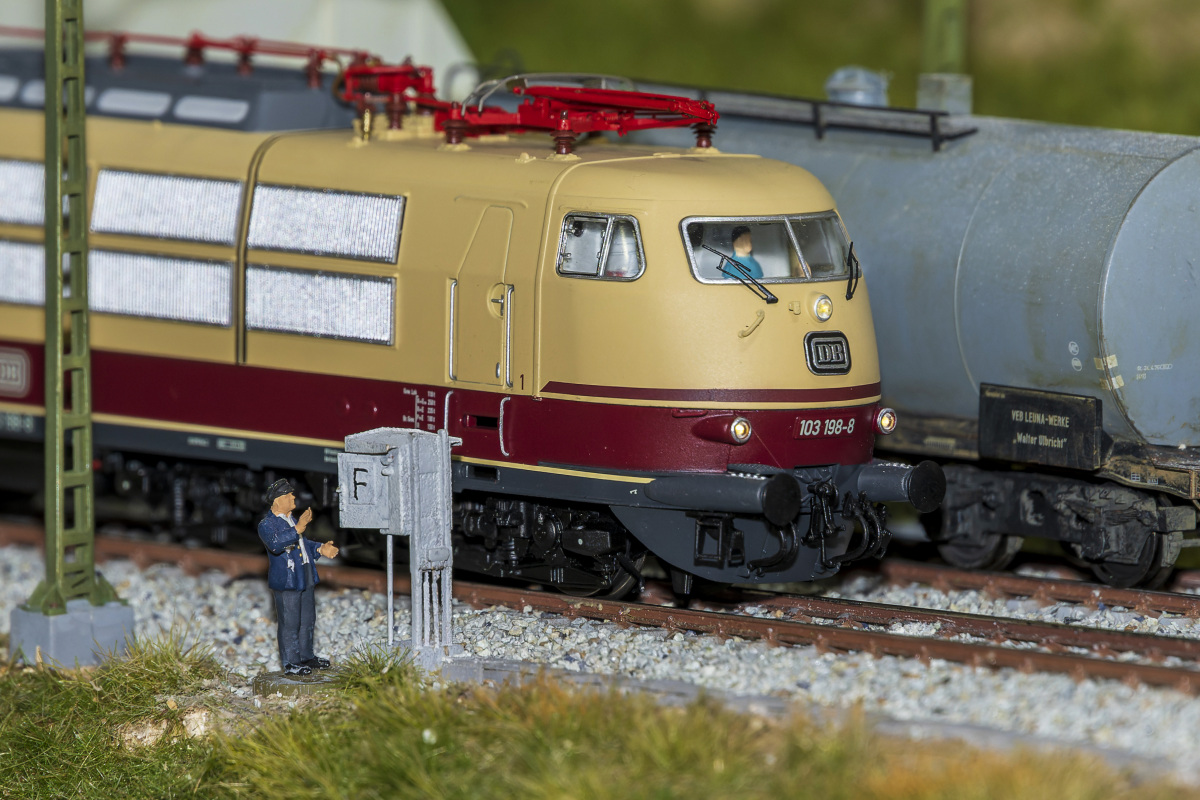

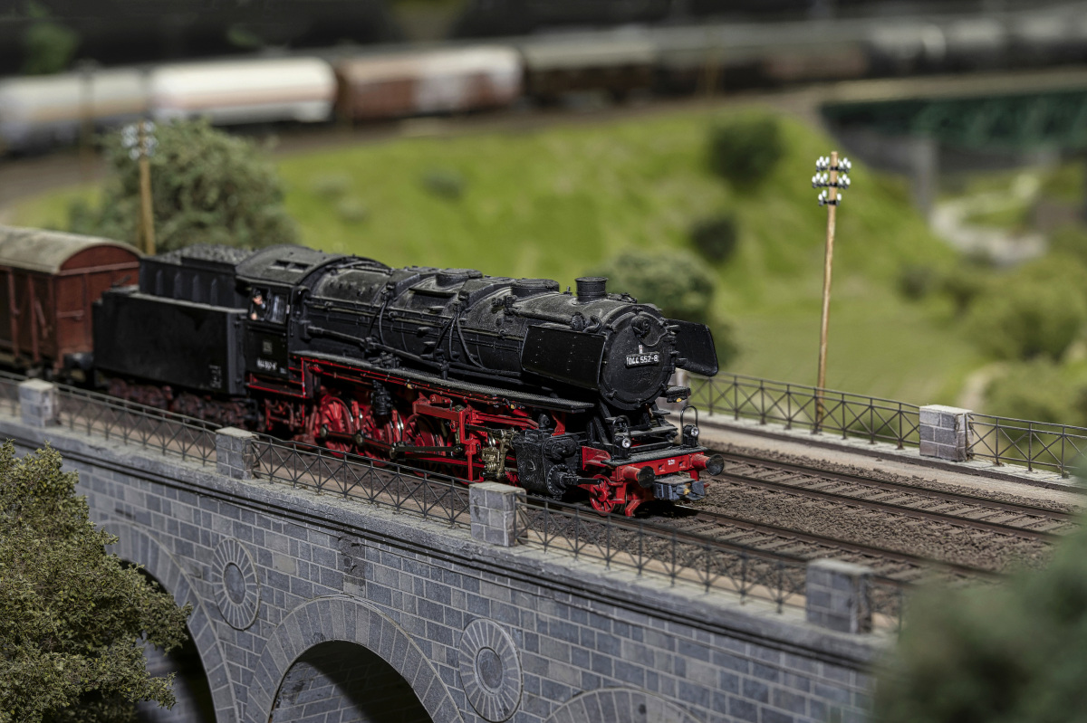

Vor längerer Zeit hatte ich im Miniatur-Wunderland in Hamburg fotografiert, und war von dem Resultat total enttäuscht. Die Bilder waren alle sehr flach, also hatten keine Tiefe, keine Plastizität, was vermutlich an der ziemlich schattenfreien Ausleuchtung der Anlage lag.
Nun habe ich in der liebevoll gestalteten Modellbundesbahn in Brakel einen zweiten Anlauf gewagt. Die Anlage ist bei weitem nicht so riesig wie die in Hamburg, hat aber auch ihren Reiz. Für die Ausleuchtung hat man dort zwar LED-Fluter über der Anlage installiert, ist aber letztlich im Ergebnis ebenfalls Schattenfrei.
Mein Plan war – wie schon damals in Hamburg – möglichst nah ranzugehen und eine tiefe Aufnahmeposition auf Augenhöhe zu wählen. Gleichzeitig wollte ich Hallenwände und andere Besucher im Hintergrund in den Bildern vermeiden. Allerdings hatte ich diesmal einen Blitz dabei, mit dem ich alles Mögliche ausprobiert hatte. Die tiefe Aufnahmeposition war teils schwer zu realisieren, weil die Anlage größtenteils durch ca. 50 cm hohe Plexiglaswände vor berührungsaffinen Besuchern geschützt wird.
Mit den neuen Fotos aus Brakel - von denen ich hier einige zeige - bin ich schon einigermaßen zufrieden. Trotzdem würde mich interessieren, wie ihr die Bilder seht, und wie ihr vorgeht und ein paar gute Tipps auf Lager habt, oder was ihr anders gemacht hättet.
#01
#02
#03
#04
#05
#06
#07
Grüße aus HB
Heiner
Das sieht mir alles mehr oder weniger so aus wie Blitz auf der Kamera und dann teils indirekt geblitzt - aber immer von vorne.

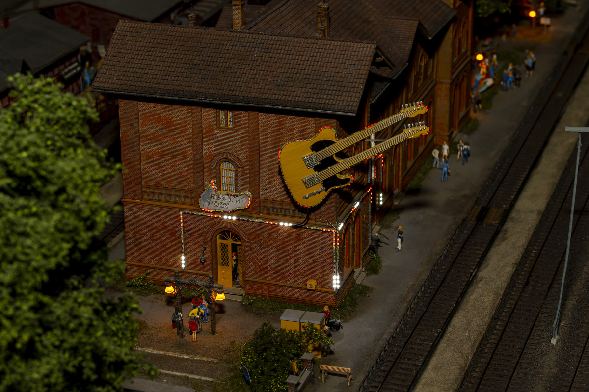

Sowas wie die Rock-Kneipe geht dabei natürlich unter, und es sieht alles ein wenig nach "hell gemacht" aus.
Ich würde das wie folgt angehen (vorausgesetzt das ist möglich/erlaubt):
Kamera auf Stativ, um sowas wie die Rock-Kneipe und andere Lichter mit
längerer Belichtung mitnehmen zu können.
Zwei funkgezündete Blitze.
Dann würde ich zuerst die Belichtung für die Lampen im Diorama bestimmen.
Danach geht einer der Blitze mit einem CTB-Filter (Blau) indirekt an die
Decke, und zwar so, daß das Bild gut 2 Blenden unterbelichtet ist.
Für eine Tageslichtsituation wäre der Filter 1/4 oder 1/2 CTB, für Abend
oder Nacht 1/2 bis Full CTB.
Einen zweiten Blitz würde ich seitlich oder gegenüber platzieren, oder mit einer
langen Stange in Position halten. Der kommt dann dahin, wo ich die "Sonne"
haben wollte. Der kann dann auch lange Schatten machen, wie tiefstehende Sonne
das so macht, und der andere Blitz sorgt dafür daß die Schatten blau sind, wie
das im echten Leben eben auch ist.
Und alles manuell, damit man das fein gegeneinander ausbalancieren kann.

Bei der Anlage wird ca. alle 15 Minuten das Licht für ein paar Minuten gelöscht,
um eine Nachtszenerie zu simulieren. Von der Rock-Kneipe hatte ich dann mehrere
Fotos geschossen und die Blitzleistung von Aufnahme zu Aufnahme erhöht.

Mir gefallen die Bilder sehr gut. Schattenfreie Ausleuchtung muss ja nicht zwingend sein, wer befolgt schon immer Regeln, um zwölf Uhr mittags fehlts den meisten Bildern an Plastizität.
So wie die Fotos sind ist es in meinen Augen in Ordnung und ich würde bis auf Nr. 7 nichts ändern. Da ist mir zu viel Vordergrund.
