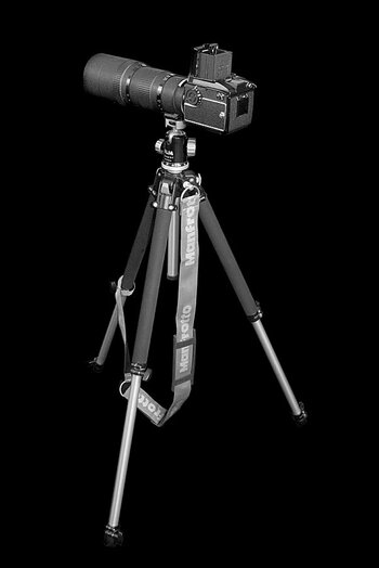

schönes Vorhaben, mache ich ebenso. Zur Six TL: die hat öfter, mit fortschreitendem Alter ein Problem mit unkontrolliertem Lichteinfall. Kann sein, muss nicht.
Die Objektive sind allerdings gut. Mein Tipp: Schau nach Mamiya M645, die kosten wenig, bis fast nichts mehr und mit einem billigen Adapter kannst du neben den hervorragenden Mamiya-Objektiven auch die der Six und Kiev benutzen. Riesige Auswahl eben. Für das, was andere für ein Wechselmagazin ausgeben, kannst du dir gleich mehrere "Bodys" leisten. Die sind schön klein, 12x10x10cm. Ein Lichtschachtsucher reicht erstmal. Ich habe alle Prismensucher, doch meistens den Lichtschacht drauf. Vielleicht noch einen guten Handbelichtungsmesser, ein paar Kodak Tri-Xe, D76 Entwickler und ab.
Ich bin mit "viereinhalbmalsechs" zufrieden. Noch, oder wieder, gibt es 220 Rollfilm, damit hast du (bei 4,5x6) 30 Aufnahmen.
