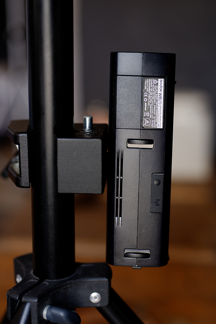

Sehr schön, die Probleme mit dem Gewicht habe ich auch.
Wenn ich es richtig verstehe, benötigt man für den Aufbau zwei EC-200-Kabel. Ein Ende passt dann jeweils auf einen AD-200, das andere an den AD-B2. Richtig?
Erklär mir doch bitte mal, wie Du die AD-200 am Stativ befestigt.
Im Bild siehst Du zwei Manfrotto MA035 Super Clamps, und was Du nicht siehst sind zwei passende Gewindebolzen.

Manfrotto MA013 wäre der gebräuchlichste Bolzen.

Ja, genau. Du kannst natürlich damit auch jeden anderen Lampenkopf aus dem System mit dem AD200 Generatorteil verbinden und brauchst DANN nur ein Kabel. Am AD-B2 aber Zwei. Diese Kabel übertragen Alles, also auch LED-Einstelllicht und so, als wäre der Generator "Oben".
Eine einzige Klammer mit jeweils einer Spigot-Aufnahme pro Seite wäre lustiger... aber so etwas gibt es wahrscheinlich gar nicht, oder?

Nee, kenn ich auch nicht. Aber direkt aufs Spigot schrauben führt halt zum unkontrollierbaren verdrehen. Das mag ich nicht. Deshalb verwende ich die originalen Halter mit geklemmtem Spigot. Wenn sich die Dinger verdrehen werd ich Irre.
Der Bolzen im Manfrotto Superklamp ist beideitig rund, klemmbar wie MA013 von VisualPursuit schon geschrieben hat.
Übrigens: Die übereinander versetzte Anbringung der Generatoren mittels zwei Superklamps hat den Vorteil, das beide seitlichen Ein/Aus-Schalter sich mühelos erreichen lassen. Ist mir also durchaus recht so. Wären die Geräte auf einer Höhe nebeneinander, könnte man einen Schalter nicht erreichen. Baut man die Geräte gedreht an das zweite Gewinde an, statzt das Kabel ziemlich dumm zur Seite weg, leider nicht zur Stativsäule hin.

Das ist er nicht immer. Kommt darauf an welcher Bolzen beigepackt wird oder separat bestellt wird
Deiner ist der MA036-38. Der MA013 z.B. ist beidseitig rund. Man bekommt die Clamp auch ohne Bolzen.
@Sans Ear : Manfrotto MA335AS ist Dein Freund. Zusatzsocket für die Super Clamp.

Jetzt hat sich Alles überschnitten. Nee, sind doch die runden. Hab nachgesehen... Sorry, dummer Fehler. Sechseck passt aber auch.

Hier die gedrehte Variante am zweiten Gewinde. Dadurch hängen die Geräte nun parallel, aber natürlich weiterhin Höhenversetzt.
So stehen allerdings die Kabel ziemlich ab, die Bedienung ist aber perfekt.

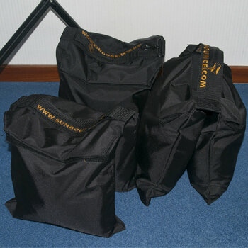

Das Problem wäre hier für mich, dass ich mit meinem KFZ nur Anhänger bis 1,5 To ziehen darf :sdb69633:.
peterkdos
peterkdos kommentierte
…in diesen Fall nimmst Du einen Schaufelchen mit, und füllst den Sand am örtlichen Strand, Sandkasten auf!
Danach nicht vergessen es auszuleeren! :)

Das Manfrotto Counterweight hab ich schon etwas länger. Noch robuster geht nicht.
Da das ganze Gedöns mobil sein muss werde ich auch nicht mehr Ballast mitschleppen als diese 1,3 Kg. Aber die kleine Softbox geht nicht ohne.

wenn man den AD200 über das Gewinde auf der breiten mit der Clamp verbindet, sitzt das Ganze näher am Stativ... was ich als Vorteil sehen würde. Und direkt via Bolzen noch dichter. Ich frage mich gerade, wie man das von Dir beschriebene "Verdrehen" verhindern könnte. Ob der Sechseckbolzen da helfen würde?

Nee, das verdreht sich am Gerät und hinterlässt hässliche Spuren am Gehäuse. Ich bin Spießer !
Ausserdem ist das als Gegengewicht gar nicht so nachteilig, wenn das etwas absteht... in die entgegengesetzte Richtung zum Lampenkopf/Galgen.

Verstehe. Muss mir mal die Godox-Halterungen ansehen… nie benutzt.
Sans Ear
Sans Ear kommentierte
Ich habe das heute mal probiert, die Godox-Halterungen, meine ich. Schön ist schon mal, dass die gehäuseseitig eine eigene Aufnahme haben und nicht nur geschraubt werden. Hält wirklich gut.
Beim Verstellen der Lampenkopfhöhe fallen die Kabelüberlängen von selbst zwischen den Superclamps durch nach unten.
Ich denke, ich lass' das jetzt so. Kann man auch Ruckzuck zusammen- und auseinander setzen.
