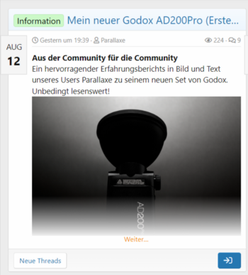

Information Mein neuer Godox AD200Pro (Erster Eindruck eines bekennenden Godox-Fans)
Parallaxe
NF-Clubmitglied
NF Club
Ich schreibe ja schon mal recht gerne den ein oder anderen kleinen Bericht, wenn ich neues Foto-Equipment erworben habe welches mich beeindruckt.
Nicht, dass es vom Godox AD200Pro nicht schon genug "unboxing" und "reviews" gäbe. Doch sind diese nahezu alle von kommerziellem Interesse geprägt, und deshalb mit Vorsicht zu genießen. Bei meiner Vor-Recherche zu diesem Gerät viel mir das extrem auf, -wahre Verkaufsveranstaltungen- hübsch cool verpackt.
Als Forumsmitglied und Hobbyknipser sind meine Eindrücke sicher anderer Art.
Ich wollte unbedingt wieder einen Blitz mit offener Blitzröhre.
Heute Morgen war DHL da und es war einwenig wie Weihnacht im Sommer:
