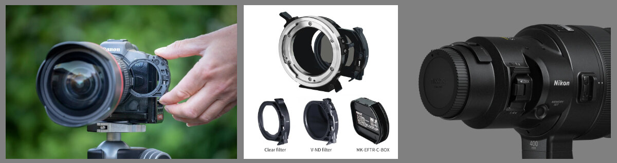

Einschubfilter: für Tele- oder extreme Weitwinkel-Objektive, am hinteren Ende des Objektivs
Adaption​
Foto-Filter werden normalerweise vorne in das Objektiv geschraubt. Nachteilig ist, dass die Einschraubgewinde an den Objektiven, je nach Brennweite und Lichtstärke im Durchmesser sehr unterschiedlich ausfallen können, so dass man für jedes Objektiv einen entsprechenden Filter benötigt. Das kann bei mehreren Objektiven und verschiedenen Filtertypen schnell ein teurer Spaß werden. Weiter muss man bei Weitwinkel-Objektiven darauf achten, dass die verwendeten Filter nicht zu „dick“ ausfallen, da sie sonst zu Vignettierungen führen können. Bei einigen extrem weitwinkligen Objektiven kann grundsätzlich kein Filter direkt vorne eingeschraubt werden.
Eine schon lange andere bekannte Methode der Platzierung von Filtern sind Einschubfilter hinten am Objektiv (s. Fotos oben). Da sowohl an SWW- als auch an Teleobjektiven die Frontlinsen im Durchmesser sehr groß ausfallen, waren zum einen die Frontfilter entsprechend groß und teuer, zum anderen lassen sich Filter bei SWW-Objektiven auf Grund der starken Wölbung nicht vorne einschrauben. Ein weiteres Problem kann bei einem Filtereinsatz die Verwendung einer Sonnenblende sein. Das entfällt mit hinten angebrachten Filtern.
Zu den Steck oder Clip-Filtern​
Diese Filter werden direkt vor dem Sensor einer DLSM-Kamera angebracht. Üblich sind klemm- oder magnetische Befestigungen. Sie bieten den Vorteil, dass sie mit jedem Objektiv, welches an die Kamera montiert wird, funktionieren – es muss also jeweils nur ein Filter je Typ angeschafft werden.

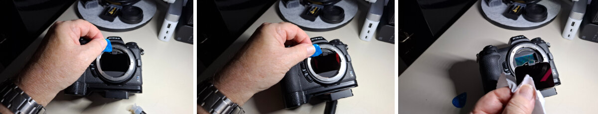

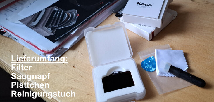

Bisher konnte derartige Filter noch nicht in der Praxis ausprobieren. Das habe ich jetzt nachgeholt. Freundlicherweise hat mir Kase-Deutschland dafür einige Filter samt Montage-Werkzeug zur Verfügung gestellt.
Die erste Frage lautete: wie sicher ist das Ganze mechanisch? Denn schließlich werden diese Filter direkt vor dem Sensor platziert.

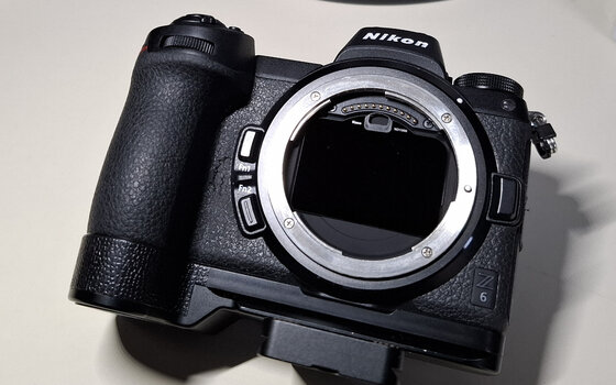

Also das Objektiv von der Z6 runter und ans Werk! Gegenüber meiner anfänglichen Skepsis lassen sich die sehr dünnen Filter, hier ein ND 1000, relativ einfach anbringen. Sie sind sehr passgenau gefertigt und rasten einfach an der vorgesehenen Stelle ein.
Für die Demontage gibt es ein Plastikplättchen und einen kleinen Saugnapf. Der Einsatz des Saugnapfes funktioniert gut, hinterlässt aber immer Spuren auf dem Filter, so dass ich mich mit dem Plastikplättchen und einer Kunststoffpinzette eher anfreunden konnte.
Insgesamt betrachtet funktioniert die Montage und die Demontage oder ein Filterwechsel, zumindest auf dem Schreibtisch, einfach und problemlos.

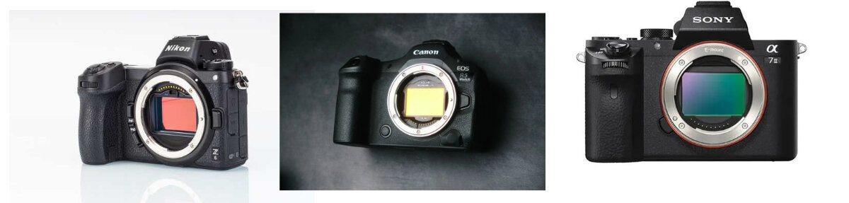

Ein erstes Fazit​
Die Filter sind von sehr guter optischer Qualität und tadellos gefertigt. Steck- oder Clip-In-Filter gibt es allerdings nur als Infrarot-, Sky-, Dunst- oder ND-Filter. Drehbare Pol- oder Variable-ND-Filter sind bei dieser Bauweise natürlich nicht möglich. Auch das Stapeln von Filtern funktioniert hier nicht!
Das Handling in der Praxis bei schlechten äußeren Bedingungen erscheint mir doch etwas heikel, da die Kamera beim Filterwechsel offen und ungeschützt ist. Dazu kommt, dass das Ganze, zumal mit Handschuhen, gänzlich unmöglich scheint. Bei solchen Bedingungen empfehlen sich weiterhin eher die praktischen (magnetischen) Rundfilter außen vor dem Objektiv.
Anders stellt sich die Situation dar, wenn man diese Filter quasi stationär z.B. in der Astro- oder Infrarot-Fotografie einsetzt. Hier scheinen sie sehr gut geeignet zu sein, da sie auf Grund ihrer kleinen Fläche sehr präzise gefertigt sein können und so wenig oder gar keine Störfaktoren erzeugen.
Die Frage, ob die Filter, z.B. als Sky-Filter, zusätzlich als Sensorschutz empfehlenswert sind, stellt sich für mich nicht, da ich auch bei den klassischen Frontfiltern Sky-Filter nur einsetze, wenn sie notwendig sind. Das ist bei Digital-Kameras und modernen Objektiven, außer in echten Höhenlagen, nicht mehr der Fall.
Die Filter werden für alle DSLM-Kameras von einigen Filterherstellern wie Kase oder Kolari sowie STC (Astro) angeboten, sind allerdings nicht immer in allen Varianten für alle Kameras erhältlich! Die Preise beginnen bei 85,00 Euro.
Leider sind die erwähnten Astro- und IR-Steckfilter momentan anscheinend nicht lieferbar, daher werde ich, sobald die Filter da sind, diese gesondert vorstellen!
