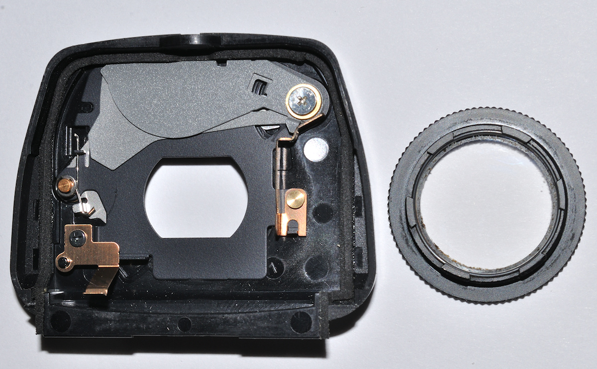

Hier ein Foto von der Innenseite der Sucherabdeckung und dem Einschraub-Schutzglas:
Wo meinst du, dass hier Feuchtigkeit eingedrungen sein soll?
Glas und Ring sind ja nicht abgedichtet. Das sind zwar nur Spalte(-n), aber für Feuchtigkeit reicht es.
Und Feuchtigkeit gibt es häufig: feuchte Luft, Wasser oder im Sommer auch mal Schweiß.
Und wenn die Kamera kalt ist, gibt es gerne mal Kondenswasser durch das warme Gesicht.
Grüße, Christian
