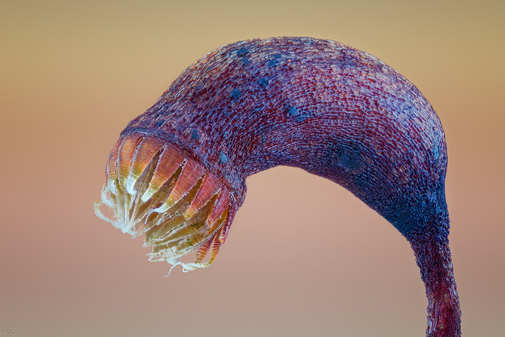

letztes Jahr habe ich immer mal wieder Moos Sporenkapseln gestackt.
Ich habe sie in allen möglichen Farben und Formen gefunden, doch nie eine offene. Es war echt zum mäuse melken....
Vor kurzem habe ich zu meinem Erstaunen, ohne groß suchen zu müssen, gleich zwei geöffnete Kapseln gefunden.
Ein Bild ist entstanden was ich gerne zeigen möchte.
in meinem Flickr Account habe ich das Bild in HD Auflösung hinterlegt, dann kann man die kleine Kapsel noch mal ganz groß anschauen...
https://www.flickr.com/photos/112194837@N03/16833467993/sizes/o/
Euch allen ein schönes Wochenende...
239pics_20steps_zeisssemi63_6zu1_HD by Alexander Rühl, auf Flickr
Kamera: Nikon D7100
Objektiv: Zeiss semiplan 6,3
Belichtungszeit: 2 sek.
ISO: 100
Beleuchtung: 3 Blitze
Aufnahmedateiformat (RAW/JPG): NEF
Beschnittsbetrag in % (Breite u. Hoehe): Ja ewas
Stativ: Microsetup
Aufnahmedatum: 04.05.2015
sonstiges: 239 Bilder mit einem Abstand von 0,00992mm_ABM ca. 6zu1_PS CC_Z Stacker
