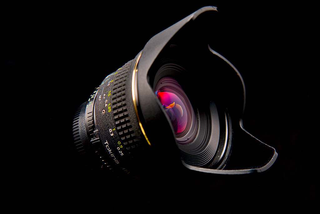

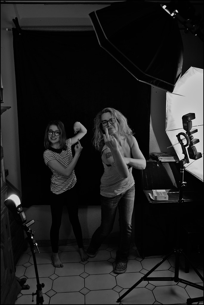

Ich persönlich bin Fan von Softboxen, Viele Profis sind da weniger begeistert, aber man erreicht im Nu ein tolles Portraitlicht, und auch die Ausleuchtung kleiner Objekte gelingt damit ganz ausgezeichnet. Die zwei Bilder zeigen mein Low-Budget "Studio" und ein Beispiel, wie ich ein Objektiv mit einer kleinen Sofbox von oben und einem A4 Blatt als Reflektor ausleuchte.
Studio Setup by Stefan Schmitz, auf Flickr
Tokina_SAS_3242 by Stefan Schmitz, auf Flickr​
