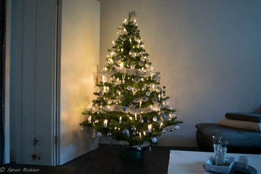

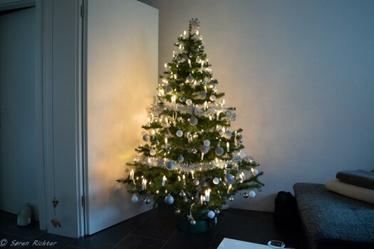

Hallo Leute, ich habe folgendes Problem. Unzwar habe ich heute Fotos von unserem Weihnachtsbaum gemacht, dies ist mit meiner D5300+Kitobjektiv 18-55 geschehen.
Als ich die Bilder in der Kamera betrachtete, waren diese nicht scharf.
Ich habe mich davon jedoch nicht abbringen lassen und habe weiter versucht , scharfe Bilder hinzubekommen, allerdings habe ich das nicht geschafft!
Auch andere Motive wurden nicht richtig scharf.
Selbst mit Stativ kam das gleiche Ergebnis raus! Ich weiß nicht was ich machen soll! An den Einstellungen ist nichts verstellt worden, dies habe ich auch überprüft.
Das komische ist, wenn ich mir die Bilder in der Kamera anschaue , und hineinzoome, ist das Bild gestochen scharf, im Urzustand jedoch überhaupt nicht!
Ich habe die Fotos dann per Lightroom importiert, und musste auch dort feststellen, das die Bilder nicht 100%ig scharf sind. Sobald ich dort hineinzoome ist das Bild ganz kurz scharf, dann wieder nicht. Also wirklich eigenartig!!
Wenn ich per Lightroom nachschärfe, sieht es gut aus, jedoch war das foto out of Camera immer schon vorher so scharf wie heute nach dem schärfen im Programm.
Vielleicht wisst ihr ja woran es liegen könnte.
Werde nachher wenn ich zuhause bin mal Die Dateien hochladen , um euch die fehlerprognose leichter zu gestalten.
Komisch ist es meiner Meinung nach wirklich, bin schwer davon überzeugt , das mit Kamera oder objektiv was nicht stimmt. Denn so wie es ist kriegt jede kompakte oder ich würde sogar behaupten mein iPhone 6plus schärfere Bilder hin.
Werde nachher mal die Kamera komplett zurücksetzen und dann nochmal probieren. Werde die Ergebnisse natürlich hier Kund tun!
Mfg
So, ich hoffe ich habe alles richtig gemacht!
Da die Fotos nun ja relativ klein sind, bin ich mal gespannt.
Hier ist wiederum komisch, dass die beiden großen Bilder die ich hier eingefügt habe, Scharf sind, und die die sich in der Miniaturansicht befinden nicht scharf sind.
Und genauso wie in der Mini ansicht sind die Bilder auch auf der Kamera und bei mir auf dem PC.

Die Schärfe kann eigentlich unter jedem Bearbeitungsschritt von der Aufnahme bis zur Präsentation leiden, darum genügen diese beiden verkleinerten Bilder nicht für eine sichere Aussage.
Was man aber zu den Kameraeinstellungen beider Bilder sagen kann:
Bild 1: Belichtungszeit 1/3 s, war das vom Stativ? Falls nicht sollte auch ein guter VR da an seine Grenzen stossen.
Bild 2: Bei ISO 2500 bei einem DX-Sensor leidet die Schärfe und Detailauflösung unter der Entrauschung.
Besser wäre, wenn freihand, 1/30 oder 1/15 mit VR und entsprechend niedrigerer ISO.

Das 1/3s Bild ist mit Stativ gemacht worden.
