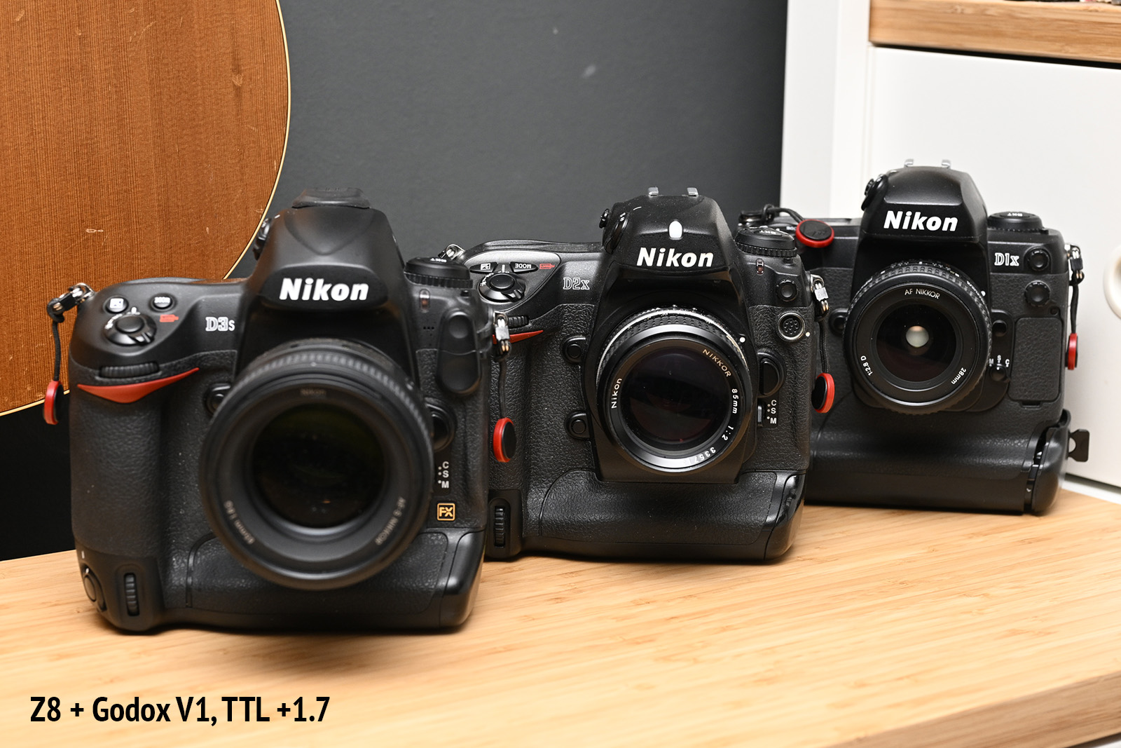

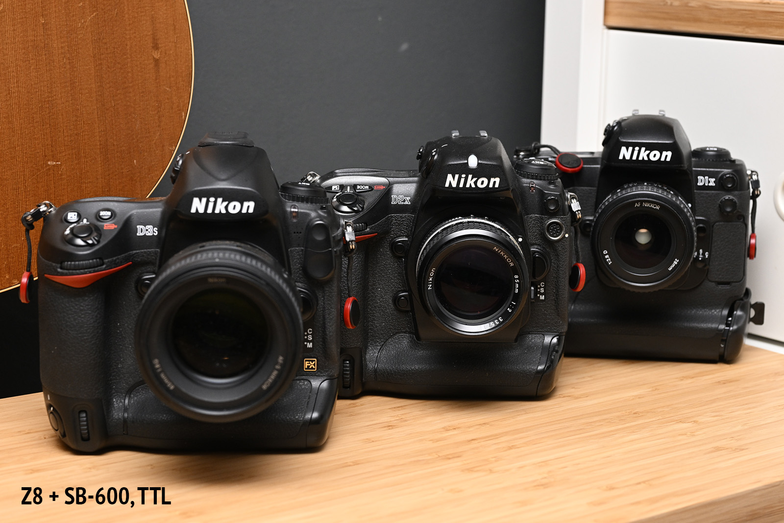

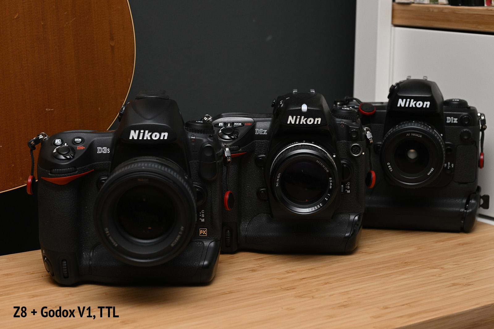

Um die richtige Belichtung mit einem Godox Blitz auf der Kamera zu erzielen muss ich den Blitz auf +1.7 stellen. Das ist zwar eine praktikable Lösung. Dennoch irgendwie unbefriedigend.
Ich hab mal drei Beispiele angehängt:

Jetzt wären Infos zum Objektiv (eingestellter Brennweite) und dem Abstand recht interessant. Zwischen dem klein baueneden SB-600 und dem Moster V1 sind doch gewaltige mechanische Unterschiede, die sich durchaus in der Belichtung auswirken können.
PS: Ich will Deine D3s :)
Schanz
Schanz kommentierte
Die Fotos sind mit dem 50 1.8 bei Blende 5.6, 1/200 und ISO 800. Die ISO hab ich so hoch gewählt, damit der Nikon SB-600 nicht an seine Grenzen gehen muss. Der Blitz bounct gerade nach oben gegen die Decke. Dabei sollte die Bauhöhe des Blitzes eigentlich egal sein, da er den Unterschied über TTL misst und entsprechend ausgleicht.

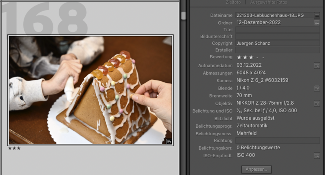

Was zeigen denn die Exifdaten an
Das is ne gute Idee. Das muss ich aber auch heut abend machen, wenn ich daheim bin.

Schanz
Schanz kommentierte
Schanz
Schanz kommentierte
Mauleselchen
Mauleselchen kommentierte
Aber mit nativen Z-Objektiven oder über einen FTZ?
Schanz
Schanz kommentierte
Nur nativ.
Ich habe gerade mal im Lightroom nach Z6II und „Blitz wurde ausgelöst“ gefiltert. Die Blitzfotos sind zum größten Teil richtig belichtet. In den EXIFs keine oder hintergrundbedingt sehr geringe Belichtungskorrektur. Leider steht der verwendete Blitz nicht in den EXIFs, aber ich habe fast immer einen der GODOXE genutzt und indirekt geblitzt.
Ich muss also irgendwann irgendwas an den Kameras verstellt haben.
VisualPursuit
VisualPursuit kommentierte
EXIFtool von Phil Harvey und EXIFtoolGUI als grafische Oberfläche dazu.
Beides Freeware. Mehr EXIF geht nicht.
VisualPursuit
Gut möglich daß der Godox den SB-900 emuliert.
Nikon kennt ja nur Nikon.
Der Sender oder der HAL im Blitz übersetzt das dann in Godox-X und zurück.
VisualPursuit
Da steht dann aber auch Zeitautomatik drin - da sind wir wieder bei der Frage ob Blitz in diesem Modus anders behandelt wird als in M.
Schanz
Schanz kommentierte
Ich hab genauso Beispiele bei mir gefunden, die komlett auf M waren und die Belichtung war auch ok.
Kurt Raabe
Kurt Raabe kommentierte
Ich finde gerade den Beitrag nicht mehr, aber einer von euch hatte angergt doch mal alle Einstellungen der Kamera zurück zu setzen. Hab ich gestern gemacht, aber zuvor die Einstellungen der Z8 gespeichert.
Nach dem Zurücksetzen war die Testaufnahme mit dem V1 auf der Z8 mit TTL korrekt belichtet. Prima. Jetzt muss ich nur noch die verantwortliche Einstellung finden, die zuvor für die Unterbelichtung gesorgt hat. Also meine Einstellungen von der Speicherkarte wieder hergestellt, Testaufnahme gemacht und … wieder korrekt belichtet. Das zurücksetzen und wieder herstellen der Kameraeinstellungen hat das Problem beseitigt.
Eigentlich ne gute Nachricht. Mir wär allerdings noch lieber gewesen einen konkreteren Grund für die Unterbelichtung zu finden. Somal die Godox-Z-Kombination bei mir jetzt erstmal einen etwas unzuverlässigen Ruf hat. Wenn ich Veranstaltungen fotografiere schau ich mir normalerweise nicht jedes Foto an, bevor ich weiter fotografiere. Das muss ich jetzt wohl erstmal machen. Oder zumindest in RAW fotografieren, damit ich zur Not die Belichtung nachträglich retten kann.
