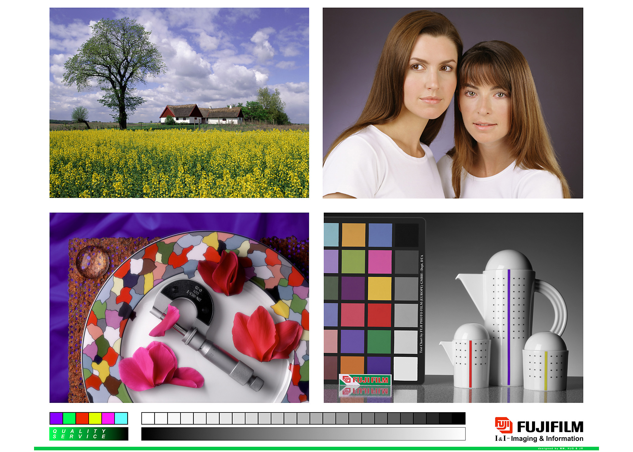

Aktuell finde ich es recht schwer verlässliche Angaben zu machen, da das gedruckte Bild bei meiner aktuellen Raumbeleuchtung recht dunkel ist. Das ist das gleiche Problem wie bei den Bildern im Fotobuch, da es natürlich auch viel von der Raumbeleuchtung abhängt.
Ich werde aber mal eine möglichst genaue Beschreibung des Vergleichs zwischen gedrucktem Testbild und Monitorbild wagen.
Vom Farbton her fallen mir aber ein paar Sachen auf. Der blaue Stoff im unteren linken Bild ist bei meinem Monitor recht kräftig blau, beim gedruckten Bild eher dunkel-violett, also stärker ins Rote.
Die Hautfarbe ist bei meinem Monitor auch eher blasser und das Weiß der Oberteile finde ich etwas "schmutziger", also nicht so "weiß".
Beim Farbverlauf rechts gibt es aus meiner Sicht die größte Abweichung beim Blau. Diese ist wie beim Stoff bei meinem Monitor nicht so violett und dunkel/kräftig. Außerdem gibt es bei meinem Monitor keine so deutliche Farbstufe zwischen dem Gelb und Orange im Farbstreifen.
Ich habe es mal versucht, so gut wie möglich zu beschreiben. Hoffentlich konnte man mir folgen.

Damit mal klar wird, wovon überhaupt die Rede ist,
gibt's hier das Fuji-Testbild, das auch Saal verwendet:
Beste Grüße,
Sven
Auf dem Testbild von Saal ist zusätzlich links ein senkrechter Grauverlaufsbalken und rechts ein senkrechter Farbverlaufsbalken, und das Mädchenbild ist gespiegelt. Ich sage bewusst nicht seitenverkehrt, da ein T-Shirt ein seitenrichtiges Fuji-Label ziert.

Mir ist gerade etwas zum Testbild aufgefallen. Hier bei der Arbeit *hust* habe ich auch mal das Testbild von Saal Foto herunter geladen. Die jpg Datei hat aber einen ganz anderen Farbton als die von Sven hier hoch geladene Datei.
Also bei der jpg die ich auf dem Desktop habe ist der Stoff eindeutig kräftig Blau. Das Bild hier im Forum zeigt aber ein schönes Lila. Insgesamt sind bei der heruntergeladenen Datei die Farben kräftiger und der Kontrast scheint auch höher zu sein.
Woran liegt denn das?
Die Testdatei gibt es übrigens hier.
Viele Grüße
Alexander
Da hast Du recht, Heinz, aber ich kann auch anders:
Original-Textbild von Saal Digital
Beste Grüße,
Sven
