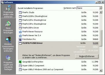

Alle Versuche sind bisher gescheitert.
S5 kann ich bisher nicht als Wechseldatenträger anschließen.
Im Anhang sieht man mal, was da alles so installiert wird.
In der Systemsteuerung sieht die S5 bei Scanner/Kamera auch komisch aus.

Dennoch sollte man in der Lage sein eine S5 als Laufwerk in Windows zu sehen, oder?
Nein. Die Kamera unterstützt keinen USB-Massenspeichermodus von daher kannst Du probieren was Du willst, es wird nicht gehen. Es wird nur PTP unterstützt. Ich hab das mal in die FAQ aufgenommen. Zudem muß man die Kamera zur Nutzung mit der fernsteuersoftware umstellen, das steht auch im Handbuch - hast Du das gemacht? das hat nichts mit USB 1.1 zu tun, dieser Standard regelt im Wesentlichen die Übertragungsgeschwindigkeit.
Die Ordnernamen sind AFAIK auch festgelegt und nicht einstellbar. Das Andere ist Windows-spezifisch. Auf dem Mac gibts eine angepaßte installation wo ich aussuchen kann was installiert wird, sollte aber bei Windows auch gehen, probiert habe ich das nicht. Ich überprüf das aber evtl nochmal bei bedarf.
Win2k hat aber PTP nicht integriert, XP dagegen schon (vor allem wg Canon die das auch nutzen), ebenso MacOS X. Das dürfte auch der Grund für die komisch aussehende Systemsteuerung sein.
