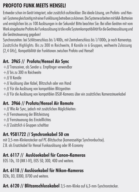

Hallo Peter,
ich habe auch Hensel verwende aber nur den Strobe Wizzard. Im Hensel Zubehör Katalog 2014-2015 links auf Seite 13 steht folgendes.
Profoto Air macht HSS/Auto FP. Vielleicht schaust Du Dir das mal an. Wenn Du es schon kennst, vergiss meine Zeilen...
Gruß Gerd

Hallo Peter,
Gruß Gerd
Danke, Gerd. Dass die beiden Systeme kompatibel sind wußte ich, aber dass damit auch Hensel Blitzköpfe HSS fähig sind, ist mir neu. Muss ich mir mal näher ansehen. Ich nutze sonst auch nur Strobe Wizzard.
