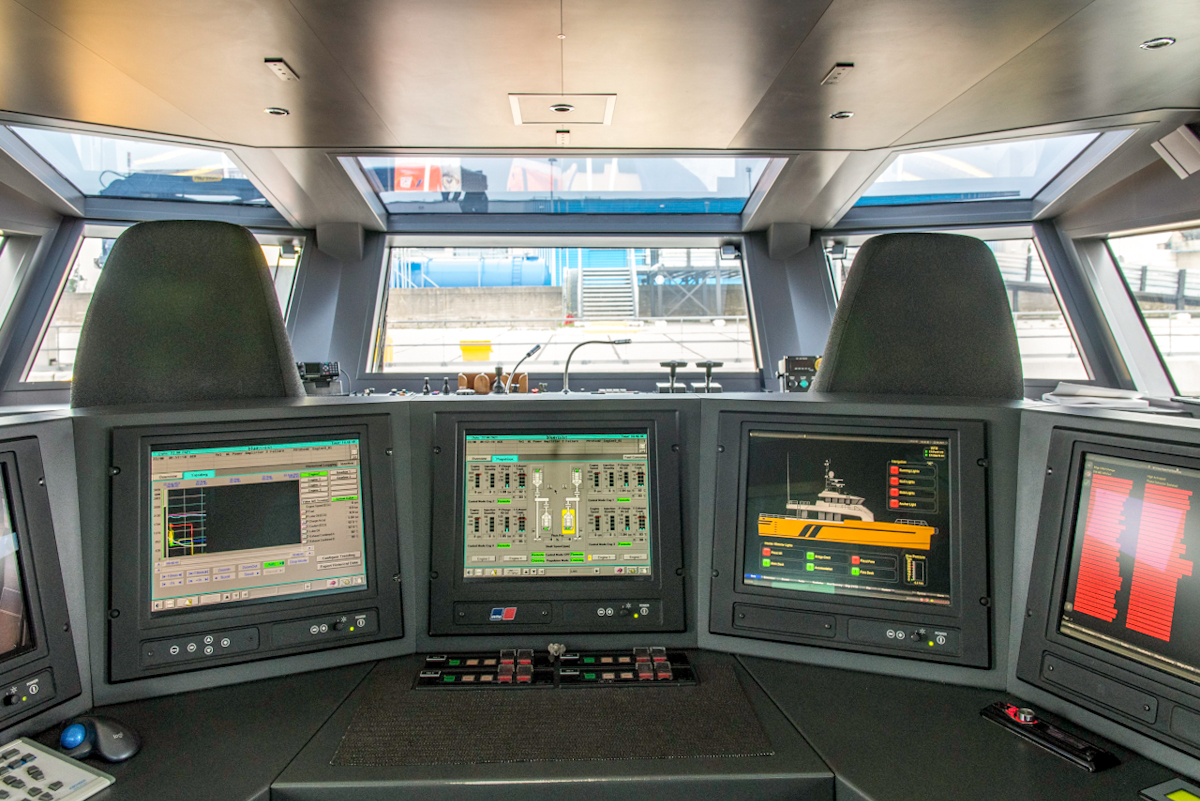

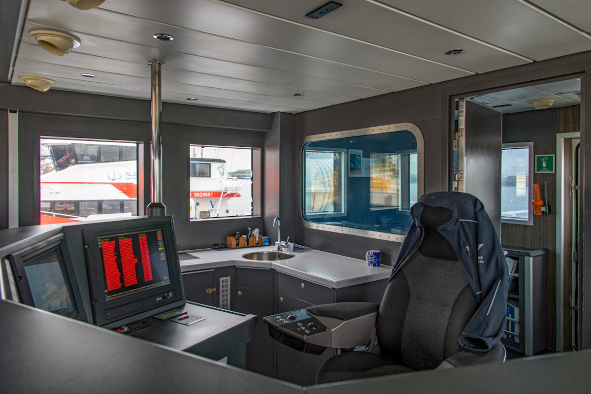

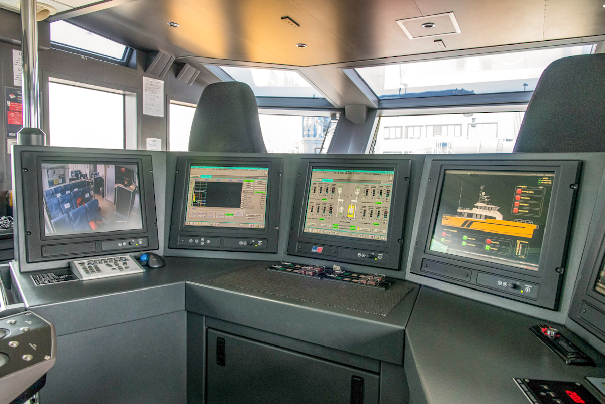

...direkt hinter den Nautikern hat der Chief seinen Platz mit einer eindrucksvollen Konsole zur Überwachung der 4 Hauptmaschinen vom Typ MTU 8V2000M72 sowie aller anderen technischen Einrichtungen des Schiffes (Feuerlöschsysteme, Generatoren, Tanks, Pumpen, Hydrauliksysteme...)
Im achteren Bereich der Brücke gibt's auf der einen Seite eine kleine Galley, gegenüber gibts eine kleine Sitzecke (ohne Foto).

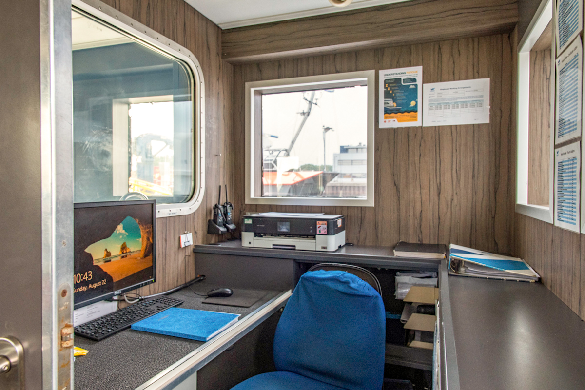

...und hinter der Brücke ein separates kleines Büro.

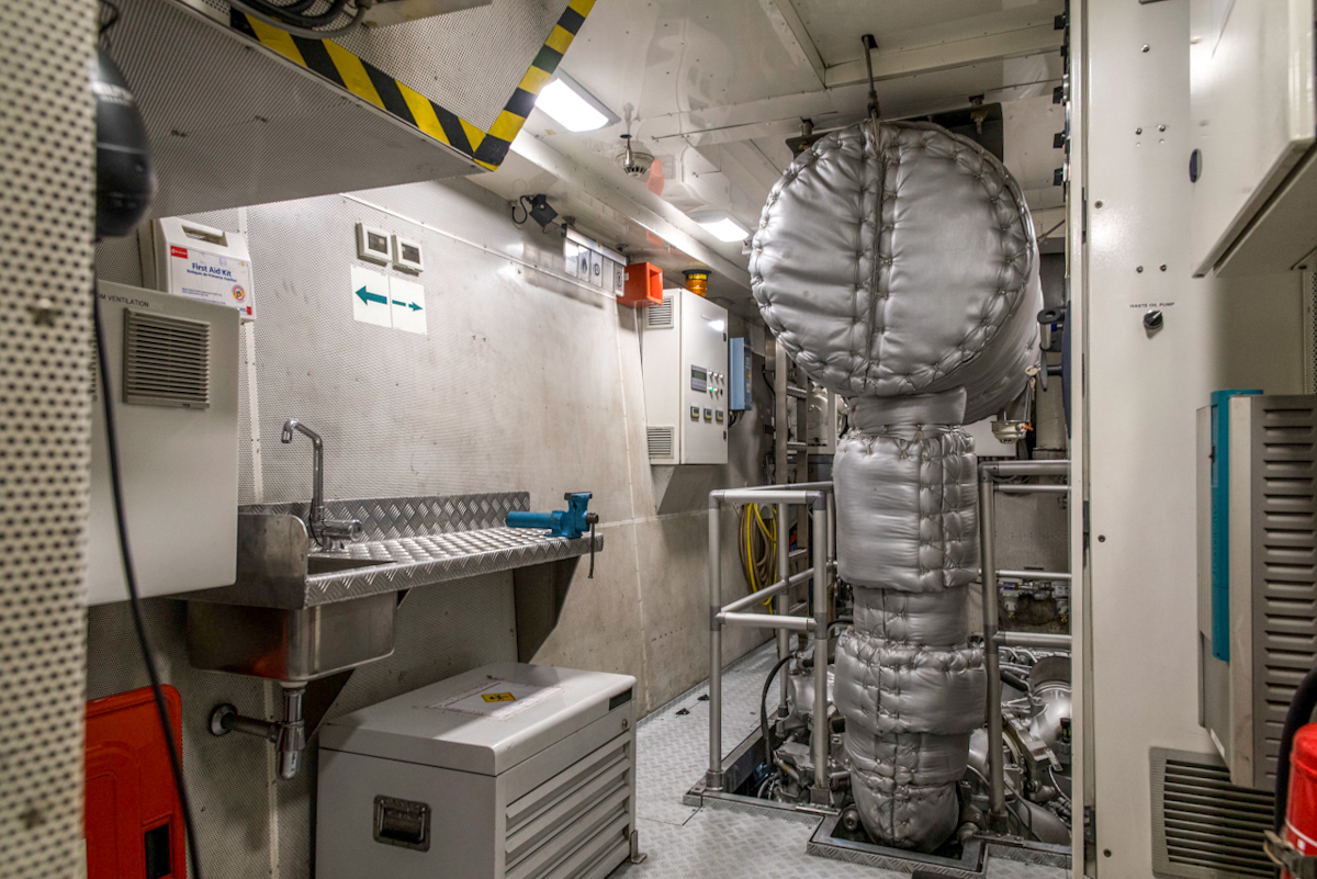

Ein Maschinenraum mit einer der 4 Hauptmaschinen mit jeweils 720 kW, bzw. 2880 kW (knapp 4000 PS) Gesamtleistung.
(...naja, ein "richtiges" Schiff hat sowas allenfalls als Generator - hier sieht man, das auch die 101 eben nur ein "Workboat" ist. ;))​

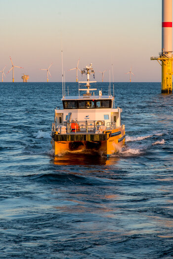

...hier mal noch die technischen Daten zur Windcat 101:
KlassifikationDNV ✠ 1A1 HSLC R1 Crew E0 R1
Länge27,8 m
Breite9 m
Tiefgang2,1 m
Servicegeschwindigkeit26 kn
Max. Geschwindigkeit30 kn
Bollard push19,5 t
Maschinentyp4 x MTU 8V2000 M72
Gesamtleistung2880 kW
AntriebstypCPP (Verstellpropeller)
KranPalfinger PK4501
Ladekapazität10 t

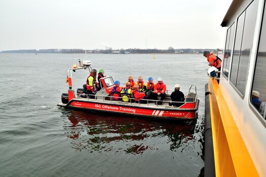

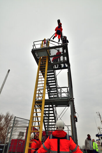

Offshore-Techniker müssen, ähnlich wie auch wir Seeleute, regelmäßig Sicherheitstrainings durchführen, um ggf. sich selbst und Andere retten zu können. Mit den Partnern, mit denen wir langjährige Verträge haben, wurden Konzepte für gemeinsame Rettungsübungen ausgearbeitet, die mehrmals im Jahr durchgeführt werden. Am Freitag waren wir wieder einmal mit einem Team zu so einer Übung im Alten Fischereihafen in Rostock-Marienehe.

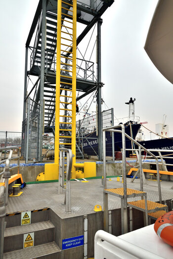

Dort gibt es für solche Übungen einen Turm mit einem Boatlanding, der eine Offshore-Anlage simuliert.
Mit der Windcat 28 pushe ich hier an dieses Boatlanding und unsere "Offshore-Äffchen" wie wir sie manchmal scherzhaft nennen, dürfen dann z.B. die Leiter herauf und herunterklettern.​

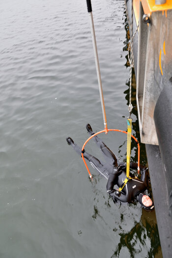

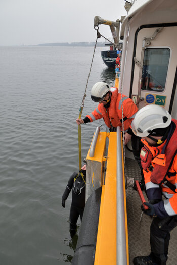

Nachdem alle erstmal zum Warmwerden die Leiter rauf- und runterklettern durften - natürlich mit regelkonformem Überstieg vom Schiff zur Leiter - wurde das Abseilen von der Anlage mit Hilfe des Kranes trainiert, was z.B. nötig ist, wenn Jemand auf Grund einer Verletzung nicht selbst die Leiter runterklettern kann.

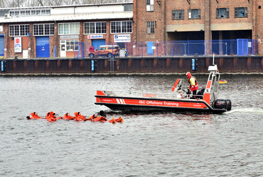

Anschließend ging's in die Eintauchanzüge* und dann ins Wasser...
..Planschen kann jeder, aber...
* früher nannte man das "Überlebensanzug", aber der Begriff wurde durch Eintauchanzug ersetzt - ich vermute mal, da hat sich jemand beschwert, der nicht überlebt hat ;)

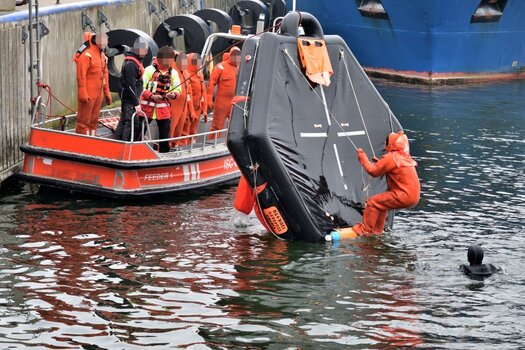

Letzte Übung war das Umdrehen einer Rettungsinsel. Es kann vorkommen, daß die Rettungsinsel nach dem Auslösen verkehrt herum liegt, wodurch sie natürlich nutzlos wäre. So ein großes sperriges Ding kann man aber nur schwer umdrehen, es sei denn, man weiß wie's geht - dann schafft man das sogar ganz alleine:
...auf die Gasflasche stellen, die Zugleinen möglichst weit oben fassen und nach hinten lehnen. Die Insel klappt dann über einen drüber und man muss nur unter ihr vortauchen, wobei man sich nicht in den Leinen verheddern sollte.
