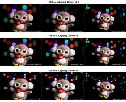

Dann fand ich aber wiederum zu "focus breathing" einen Bildervergleich dazu und siehe da: Bei 200mm und selber Distanz war der Abbildungsmasstab beim Tamron gut um 1/3 kleiner, alo keine echte 200mm?
TamronCanonSigma
Hier das Bild
Es zeigt die Bilder bei gleicher Entfernung und gleicher Brennweite ??? Lese ich da was falsch.?
In einem anderen Testbericht und Vergleich (Dustin Abbott) ist es anders: da ist der Abbildungsmassstab unterschiedlich, sodass ich beim Sigma mit 200mm näher rangehen kann (verständlich), dann wäre obiges Bild falsch beschriftet (also 6ft Distanz nur bei einem Bild richtig).
Bekomme ich jetzt bem Tamron tatsächlich nur ein 70-150 oder so
ich vermute mal eher die Beschriftung bei dem Bären-Vergleich ist verwirrend...
Danke im Vorraus für eure Kommentare die für mich zur Erleuchtung fürhen :cool:
Fokus breathing bedeutet dass sich der Abbildungsmaßstab (bzw. die Brennweite) mit der Entfernungseinstellung ändert.
Ist bei vielen Objektiven so. Ist bei normaler Fotographie nicht weiter schlimm, aber beim Filmen, in Szenen in den die Schärfeebene verlagert wird, kann es störend sein.
Allerdings wäre hier bei ca. 2 m Entfernung (nicht mehr besonders nahe für 200 mm - das Tamron geht bis 95 cm), der "Verlust" beim Tamron um ca. 1/3 schon recht hoch.
Grüße - Bernhard
Wie Bernhard schon geschrieben hat bedeutet Focus breathing, dass sich die Brennweite mit der Aufnahmedistanz abnimmt. Klassisches Beispiel dafür ist das Nikon 70-200/2,8 VRII, das am Nahpunkt in der 200mm Einstellung in Wirklichkeit nur mehr 125mm hat. Dadurch wird der max. ABM im Vergleich anderen Objektiven "schlechter" und der ABM verändert sich relevant durch Verlagerung der Fokusebene.
Das kann auch beim fotografieren Probleme machen wenn du schon am im Bereich des Nahpunkt bist aber der ABM nicht passt. Oder aber wenn sich der Bildausschnitt durch das Fokussieren verändert. Letzteres kann bei Makro-Objektiven auftreten und kann Probleme beim fokus-stacking machen wenn man keine Software hat, die das korrigieren kann. Das Nikon 105VR ist da so ein Kandidat.

Ich habe das VRii mit dem bekannten Fokus-Breathing Problem und der Effekt verschwindet bei etwa vier oder fünf Metern Distanz zum Motiv. Auf eineinhalb Meter Entfernung würde ich allerdings auch nicht mit dem 70-200 arbeiten wollen. Für eine reines Kopf-Portrait würde ich eher das 85 1.8 verwenden, daher ist das "Problem" mit dem Focus Breathing in Wirklichkeit .... irgendwie inexistent.
Die Brennweite an der Naheinstellgrenze beträgt irgendwas um 125mm, bei gut drei Metern ist man aber schon bei 170mm und unendlich erreicht man die 192mm (nach Allem, was ich im Internet zum 70-200 finden konnte ist es eher ein 72-192 bei f2.6)

Per Definition geben die Werksangaben die Brennweite/n bei der Unendlichstellung des Objektives an. Davon sind wieder gewisse "Toleranzen" abzurechnen. Messungen einer Fotozeitschrift haben in den 80er Jahren für das Tokina 80-200mm einen tatsächlichen Brennweitenbereich von 85-190mm ergeben. Das war guter Durchschnitt. Einige wenige Anbieter geben auch die tatsächliche Brennweite an, da hier Rundungen auf "gängige" Werte üblich sind und da kann ein 135er schon mal 127,8mm haben. Man kann also ziemlich sicher sein, dass "200mm" nicht auf 7 Kommastellen genau sind, sondern dass die Abweichung eher noch vor dem Komma liegt.
Laut Bildtitel geht es bei dem Foto auch weniger um "Focus-Breathing", sondern um das Bokeh. Man kann aber deutlich erkennen, dass das Tamron das Testmotiv deutlich kleiner abbildet, als Sigma und Canon. Wenn man jetzt davon ausgeht, dass die Objektive sich bei großer Entfernung im Bildwinkel nicht großartig unterscheiden, dann verkürzt sich beim Tamron die Brennweite im nahbereich deutlich.
