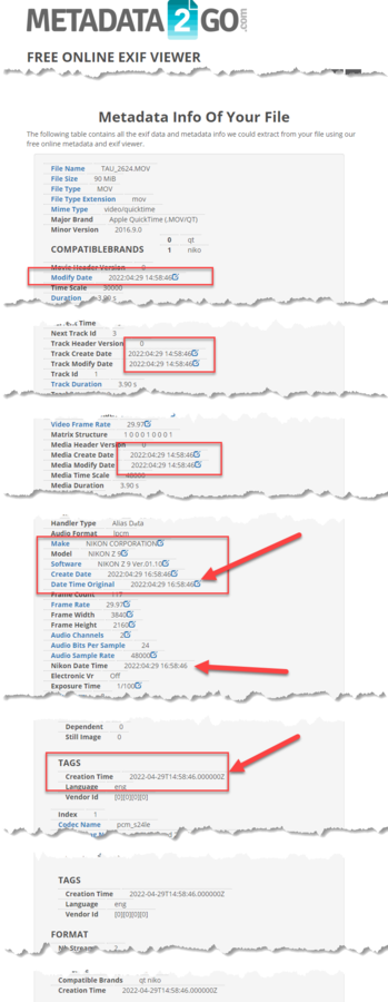

und zum Schluss noch etwas detaillierter die kompletten Exif-Infos, ausgelesen mit Metadata2Go
Ich frage mich eben ob LR aus einem Grund bei Video UTC anzeigt und ob das evtl. mit aktivem Timecode zu tun haben könnte.

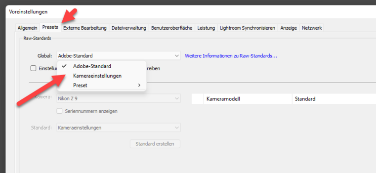

zum RAW-Converter: ich habe in den Voreinstellungen in Lightroom diese beiden Einstellungen getestet und das Verhalten tritt in beiden Varianten genau gleich auf. Andere Einstellungsmöglichkeiten habe ich keine gefunden
es ist ja auch dazu noch seltsam, dass Lightroom wohl die Import-Uhrzeit (17:00:47) anzeigt und an keiner Stelle die eigentlich korrekte Uhrzeit 16:58 nutzt ... ich verstehe es nicht

Endlich kann auch ich einmal ein klein wenig beitragen: Ja, ich habe auch lange nach einer Lösung gesucht und für mich gefunden: ich habe bei meiner Z6II UTC+1 + 1 Stunde Sommerzeit als Systemzeit eingestellt. Wenn ich nun Videos in Lightroom importiere, wird aus irgendeinem Grund nur die UTC verwendet, daher scheinen die Videos nicht chronologisch auf - aber genau 2 Stunden früher. Beim Betrachten der obigen Screenshots habe ich die Lösung gefunden:
