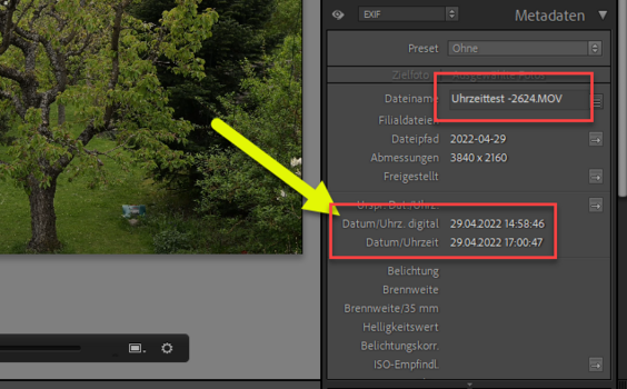

Wenn ich mit einer Nikon Z9 Fotos und Video erstelle und diese dann in Lightroom Classic importiere, dann unterscheiden sich danach die von Lightroom angezeigten Uhrzeiten.
Die Fotos tragen die korrekte Uhrzeit, die Videos aber leider um die Zeitzone und Sommerzeit-Einstellung versetzte. Also ganz konkret im Moment eine um 2 Stunden versetzte (frühere) Zeit.
Klar, ich kann diese falschen Zeiten in Lightroom recht einfach korrigieren, aber falsch erscheint es mir dennoch. V.a. weil die Dateiuhrzeit der Video-Dateien korrekt ist. Es ist auch egal, in welchem Videoformat ich filme.

nochmal zum Ablauf: Die beiden Dateien (Foto und Video) werden auf dem gleichen Gerät quasi zeitgleich erzeugt, dann über den gleichen Weg in Lightroom importiert und dann sind dort in den Dateiinformationen in Lightroom zwei Zeiten, die um 2 Stunden versetzt sind. die Uhrzeit der Original-Dateien sind auch korrekt. Nur die internen Zeiten in Lightroom sind falsch und dadurch werden die Mediendateien falsch sortiert und die Videodateien beim Exportieren dann leider auch mit falschen Zeiten versehen.

Ja, ganz genau. Und dennoch ist die "Aufnahmezeit" in Lightroom nur bei den Videos "versetzt", bei den Fotos stimmt alles. Ich kann auch reproduzieren, dass z.b. die Sommer-/Winterzeit Einstellung Einfluß hat. Je nachdem, wie diese eingestellt ist, habe ich entweder eine oder zwei Stunden Versatz.

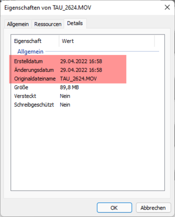

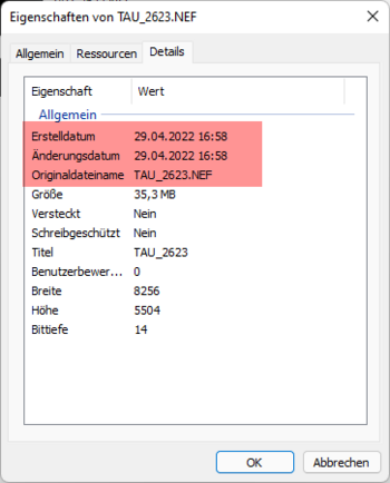

Im Windows-Explorer betrachtet erscheint (z.B.) die korrekte Uhrzeit 20:04. Bei Lightroom steht als Uhrzeit 19:04.
Im Windows Explorer schaust Du was an?
Die Zeit der MOV-Datei-Erzeugung oder die EXIF-Daten?
1. in den Videoeinstellungen
Windows Ordner, Datei anklicken, rechten Spalte: da steht Änderungsdatum. Jedenfalls ist es die korrekte Zeit der Aufnahme!

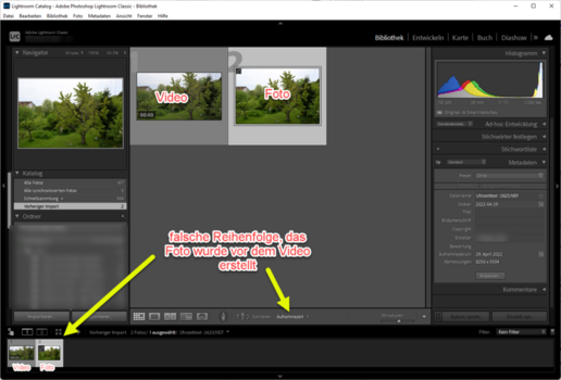

Ich habe zur Erläuterung einige Screenshots erstellt:
Hier sieht man in Lightroom die falsche Reihenfolge. Obwohl nach Aufnahmezeit sortiert ist und das Fotos wenige Sekunden vor dem Video aufgenommen wurde, steht das Video vor dem Foto.
Das ist besonders ärgerlich, wenn man mehrere Fotos und Videos gemischt erstellt, denn dann kommen zuerst alle Videos und dann erst alle Fotos. Die Gruppen sind jeweils in sich korrekt sortiert.

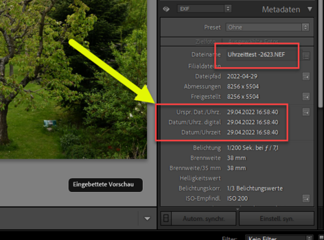

Hier nun die Exif-Daten, wie sie mir Lightroom für die beiden Dateien anzeigt:
Hier die Exif-Daten des Fotos:
(da ich nur eine Datei anhängen darf, muss ich für jeden Screenshot eine eigene Antwort erstellen)
