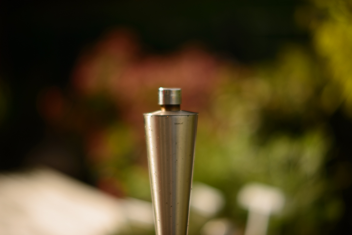

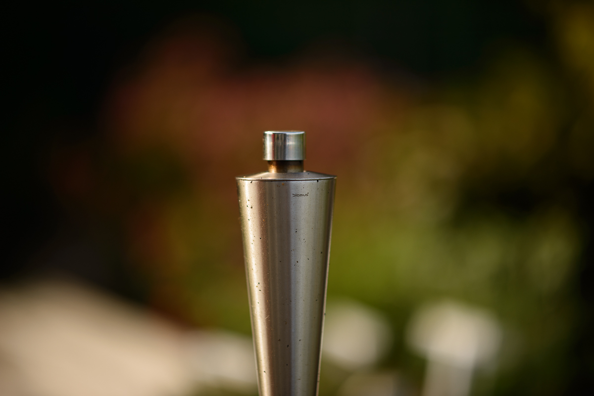

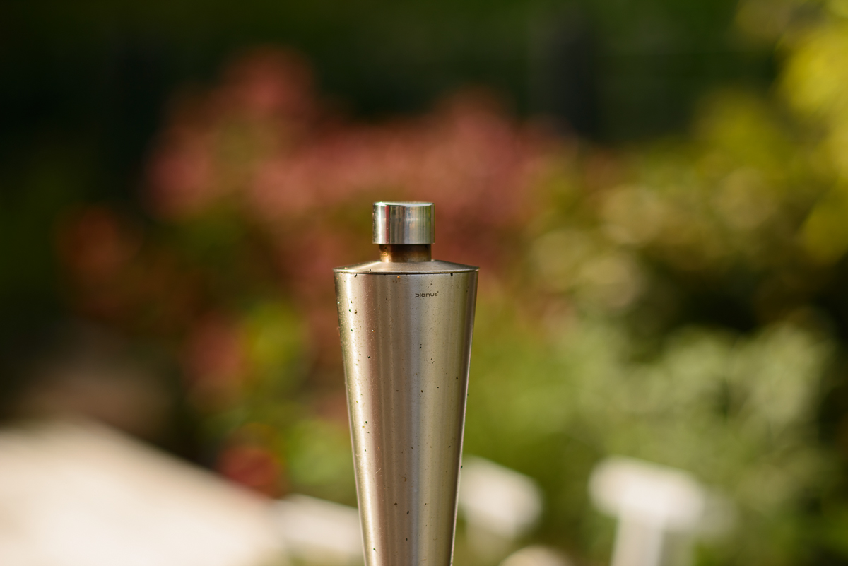

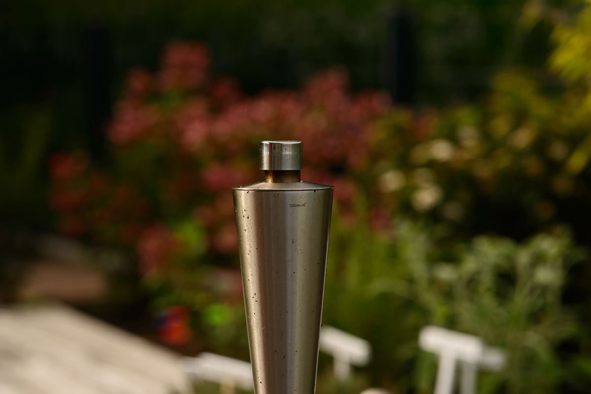

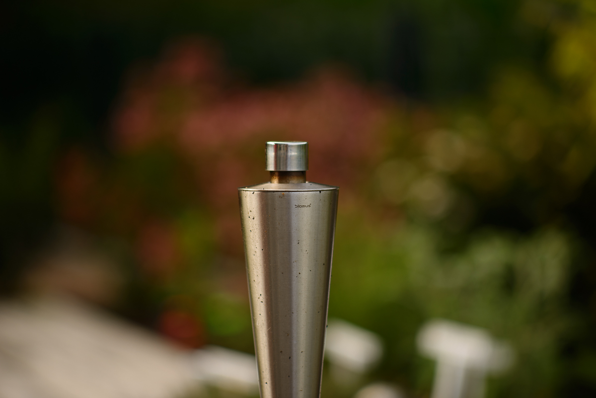

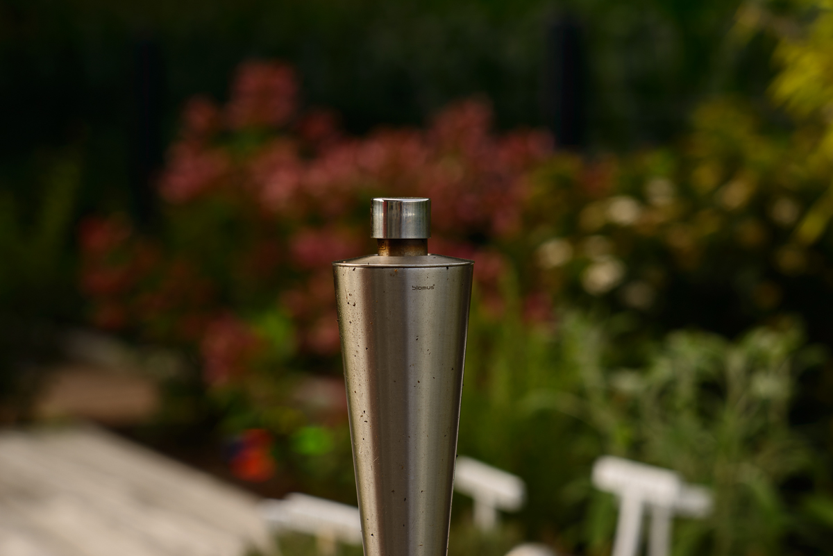

nachdem sich im Laufe der Jahre eine ausgewachsene Familie von 105er Nikkoren bei mir angesammelt hat, wollte ich mir die mal im Vergleich anschauen. Da ich ja hauptsächlich Menschen fotografiere, war mein Interesse eine kurze Distanz und eher große Blenden.
Also die Kamera auf das Stativ, Zeitautomatik bei ISO 100 und los ging es. Familienmitglieder sind die Nikkore
  • Ai-S 1.8/105mm,
  • Ai-S 2.5/105mm,
  • AF Micro 2.8/105mm,
  • AF-D 2.0/105mm DC und der jüngste Sproß, das
  • AF-S 1.4/105mm.
Beginnen will ich mit f5.6 und mich dann langsam zu den jeweiligen Offenblenden vorarbeiten. Here we go:

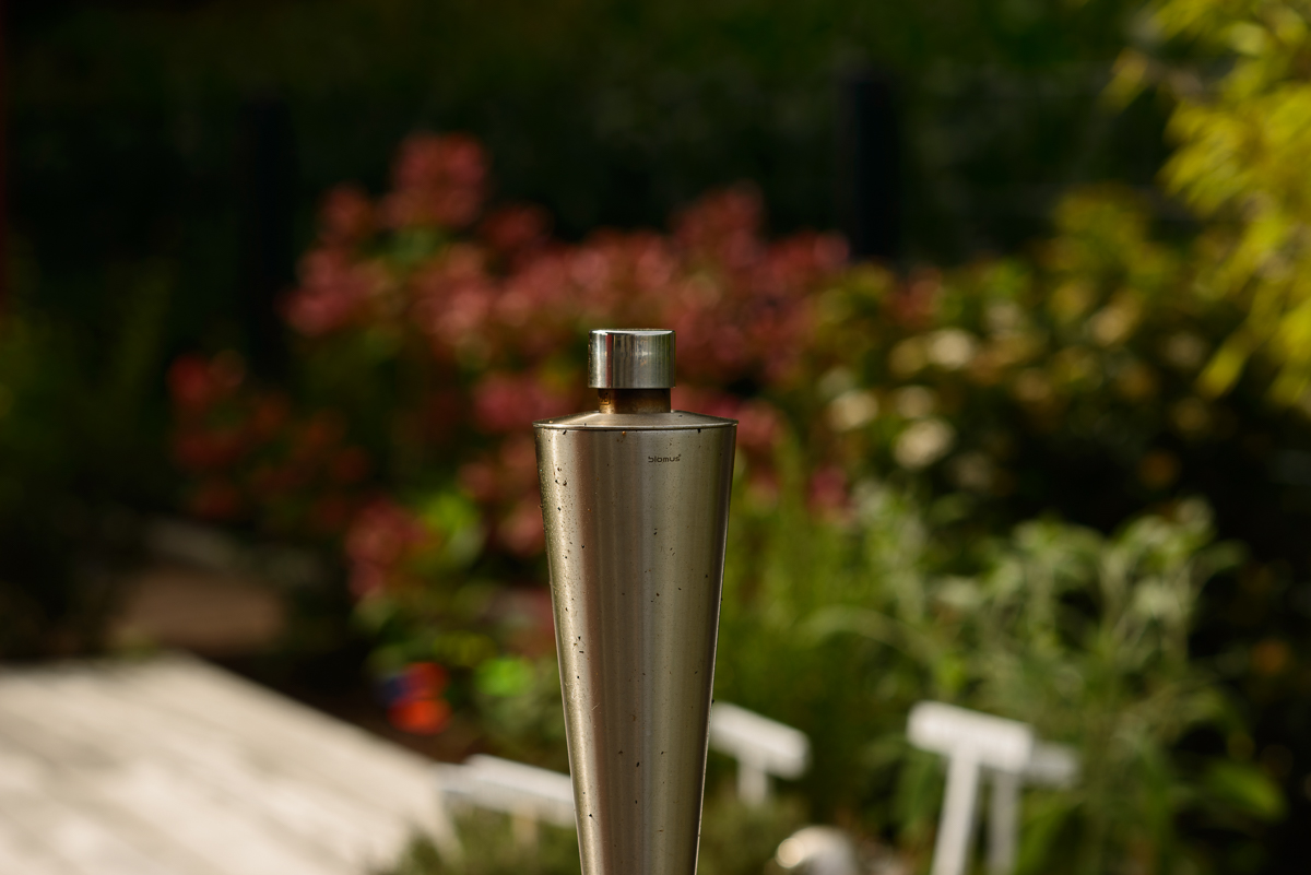

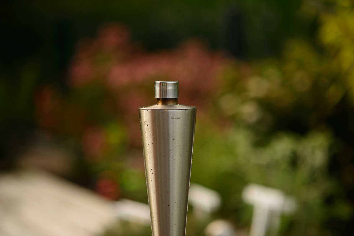

Ai-S 1.8/105mm, @ f5.6

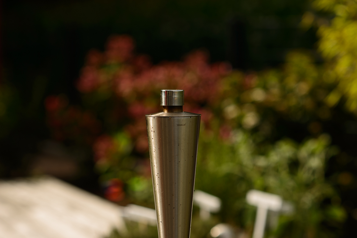

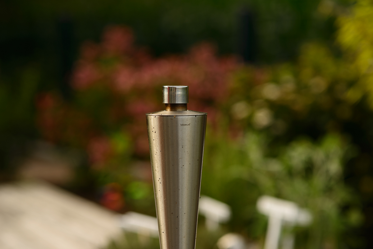

Ai-S 2.5/105mm, @ f5.6

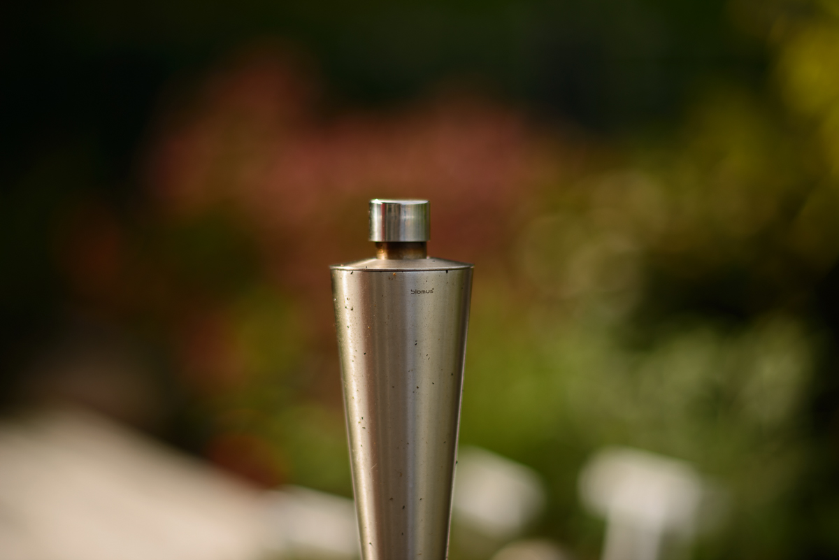

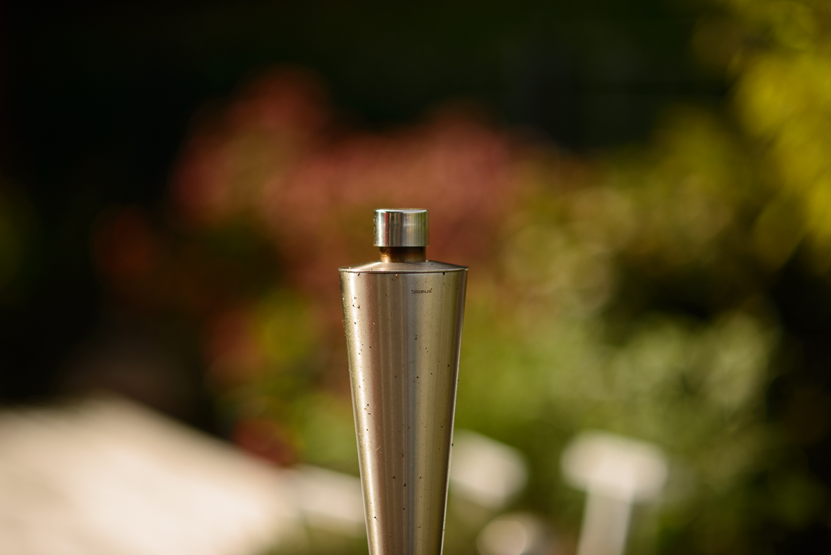

AF Micro 2.8/105mm, @ f5.6

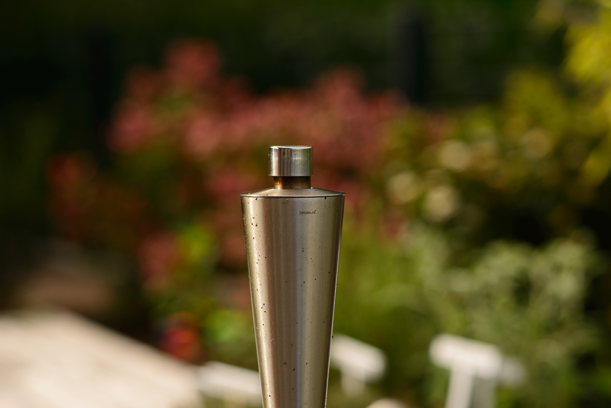

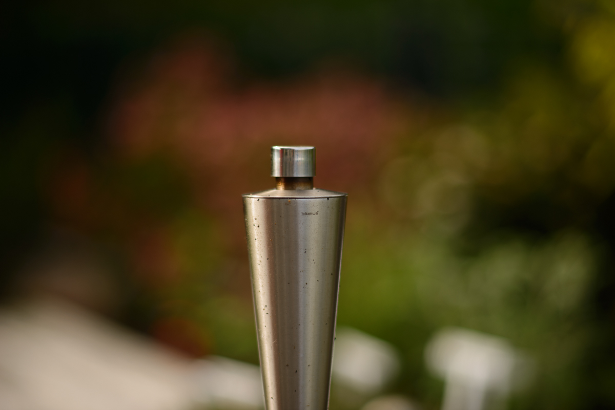

AF-D 2.0/105mm DC, @ f5.6

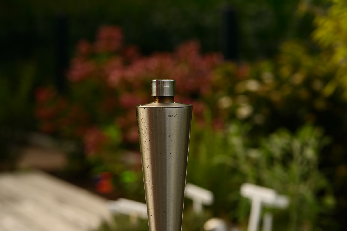

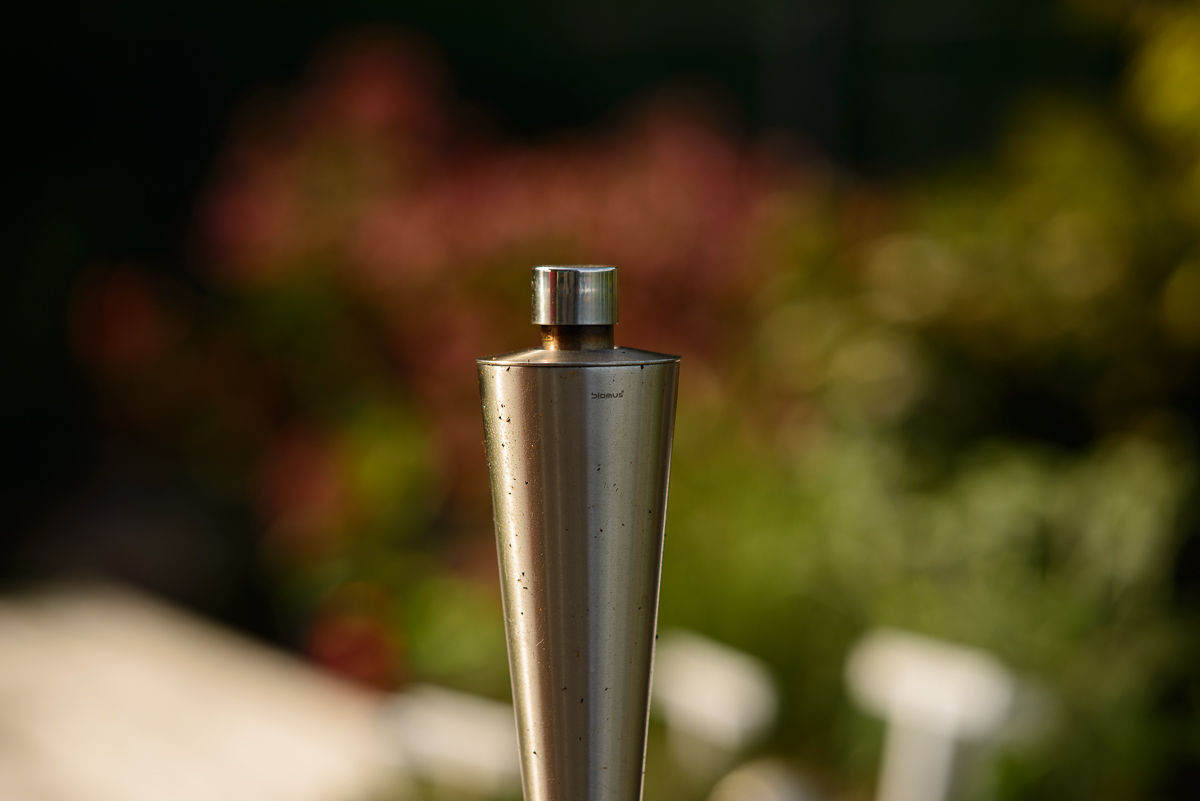

AF-S 1.4/105mm, @ f5.6

Nach den ganzen Bildern ein kleines Resümee meinerseits. Bis auf das 2.5/105mm sind alle Objektive knackscharf. Was leider nicht so schön ist, ist, dass ich das 105mm DC nur mit LiveView wirklich scharf fokussieren kann. Das gilt insbesondere dann, wenn ich am DC Ring drehe (Wirkung des DC Rings stelle ich hier später noch ein).
Das DC hat dazu noch eine deutlich höhere Transmission als der Rest der Gang. Das macht nach meiner Beobachtung etwa 2/3 bis 1 Blenden aus. Um den Wert werden die Bilder mit dem DC heller als die restlichen. Bei schlechten Lichtverhältnissen spart man sich ggfs. eine ISO Stufe. Warum das so ist, kannich nicht sagen.
Ohne DC Spielerei ist das neue 1.4/105mm der klare Bokehking. Ein Traum von einer Linse. Ohne LiveView und ohne Korrektur scharfgestellt, stimmt der Fokus auf den Punkt. :love::love::love:
Die alten Kempen haben mich positiv überrascht. Zumindest in dem für mich wichtigen Bildteil (Bildmitte) halten sie sehr gut mit, mit der kleinen Einschränkung beim 2.5/105.
Ich liebe diese Brennweite, kann aber nicht erklären, warum. :D

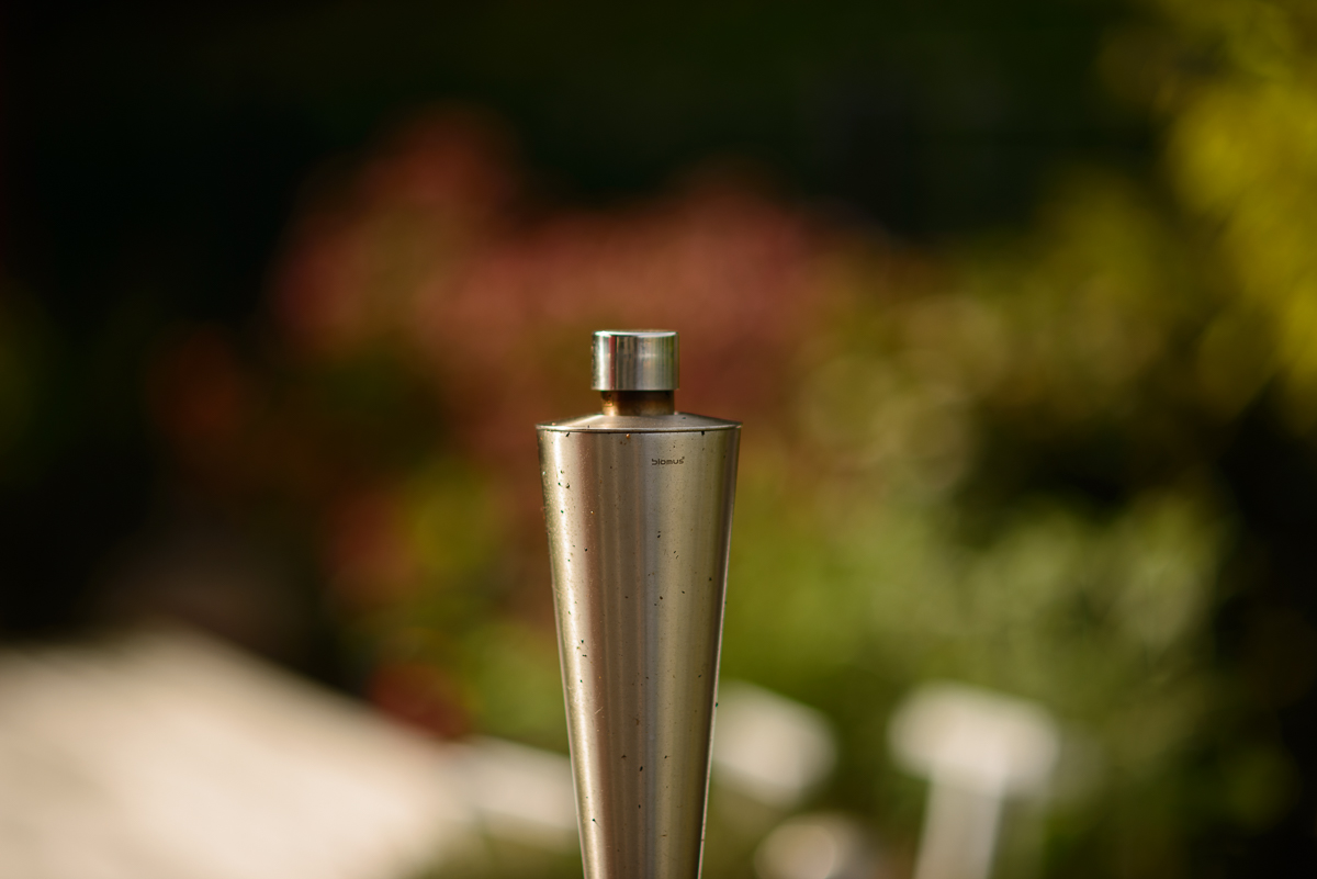

Und hier noch die Wirkung des DC Rings Richtung R bei Offenblende:
DC=0
DC=2R
DC=2.8R
DC=4R
DC=5.6R
Wie man sieht, bekommt das Bild einen zunehmenden "Hamilton" Look je weiter man am Ring dreht. Schärfe und Kontrast gehen deutlich zurück.

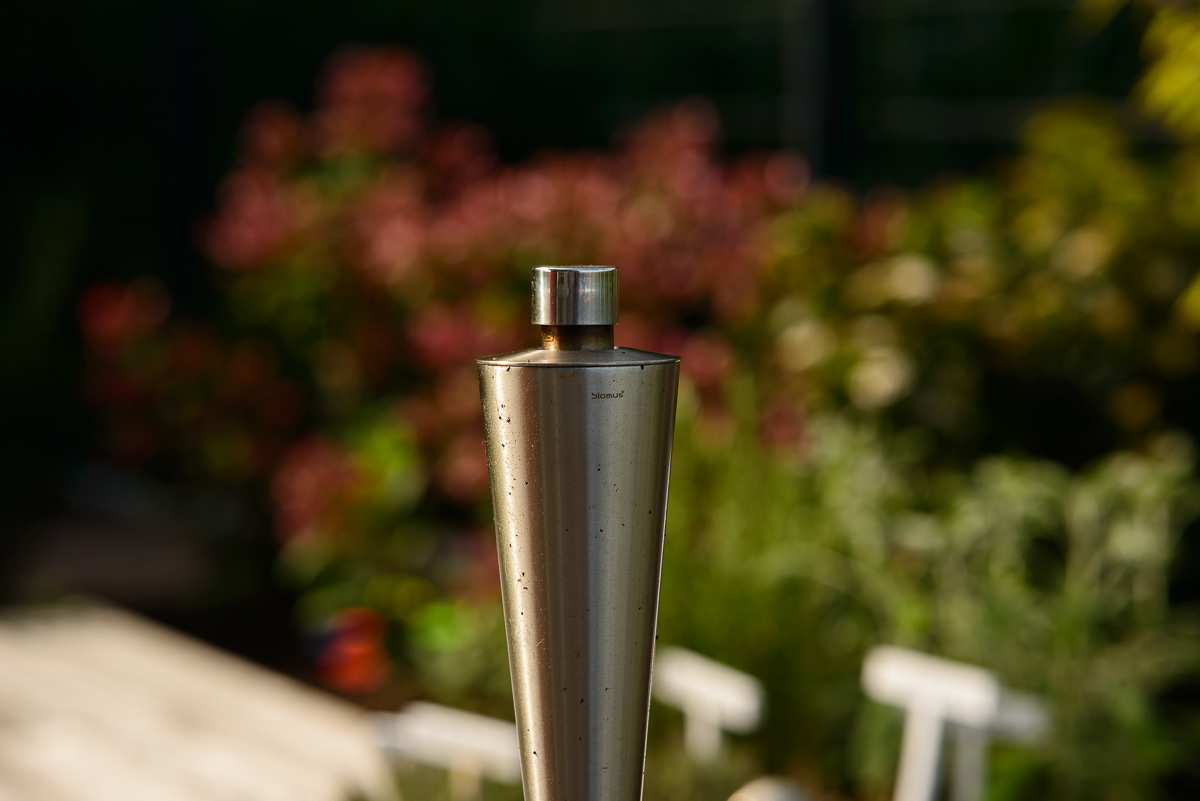

Und als vorerst letzter Bildpost hier mal noch das DC bei Blende 4, was in den meisten Situationen ja eine vernünftigere Arbeitsblende ist, als Blende 2.
DC=0
DC=2R
DC=2.8R
DC=4R
DC=5.6R
