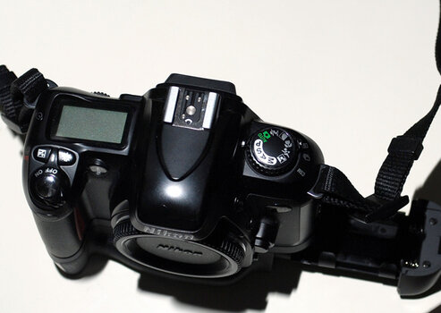

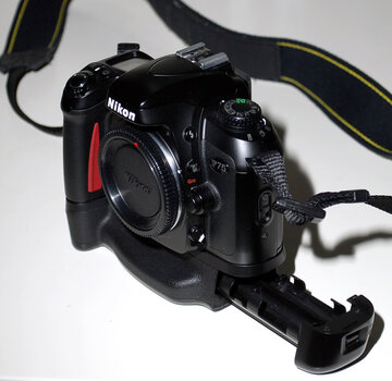

...oder eine F75
Die F75 hat alle "Programme" der D70 / D80 auch, P / S / A / M sowie die Vollautomat-Symbolprogramme (für den der´s mag) man kann das Messfeld einstellen/wähen (5 Messfelder) sowie AF-Betriebsart (Dynamik / Spot / Einzelfeld ), AE-Taste, BKT +/- usw. ....
also für den Preis recht gut ausgestattet und sehr nahe an der D70 / D80.
Die F75 bekommt man für rund 60,-- Euro und es gibt für "normale" AA Akkus einen Batteriegriff mit Hochauslöser (MB18).
Es ist aber eigentlich wurscht was Du nimmst, ob F65 / F75 / F80 / F90 / F100 - es passen Deine Optiken - AF / AF-S / VR / G - das ist letztendlich nur eine Frage des Geldes, was du eben ausgeben willst oder wie "individuell / intensiv" die Analoge genutzt werden soll.
Ich hab die F75 für meinen Junior geholt, weil man diese "blind" bedient wenn man die D70 / D80 beherrscht.

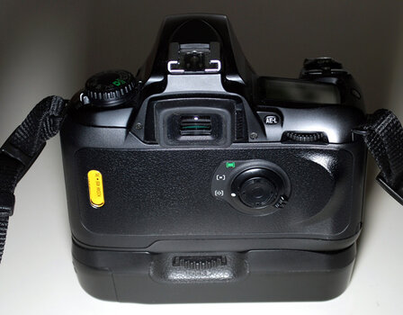

Wenn schon F 80, dann auch noch den Handgriff mit dazu, der hat zwar keinen Hochformatauslöser erlaubt aber den Betrieb mit 4 AA Akkus anstelle der sündhaft teuren **123 Batterien.
Hallo,
habe schon eine F80 mit BG in der Hand gehabt und meine F65 hat auch einen BG. Beides mal saßen die Teile fest und sicher, ich möchte meinen nicht mehr hergeben da die Kamera wesentlich besser in der Hand liegt.
Gruss
Patricl
Hallo,
Gruss
Patricl
Moooooment. Meinst Du, der Batteriegriff der F80 sitzt so fest wie der der F65. Na dann gute Nacht. Hab gerade meine F65 in der Hand und kann problemlos ohne großen Krafteinsatz den Batteriegriff so drücken, dass eine 1mm große Lücke entsteht. Für mich wäre einer der wesentlichen Gründe, von der F65 zur F80 aufzusteigen der brauchbare Handgriff.
Christian
Christian
Hallo Christian,
ich habe die F80 als Ergänzung meiner anderen Nikons in Verwendung, und habe dabei immer
den Batteriegriff angesetzt. Ich verwende die F80 grundsätzlich mit dem Batteriegriff. Und dieser sitzt bombenfest. Ich habe diesbezüglich nie ein Problem gehabt. Ein Freund von mir verwendet sie ebenfalls immer mit dem Batteriegriff, und auch er ist vollkommen zufrieden.
Neben dem großen Vorteil, dank des Batteriegriffs Mignon-Zellen verwenden zu können, empfinde ich auch die Handhabung der F80 mit angesetztem Batteriegriff als noch etwas besser. Mir persönlich liegt diese Kombination besser in der Hand.
Viele Grüße,
Balou
Jupp- das ist ja alles richtig und deswegen verwende ich die F65 auch mit Batteriegriff. Aber wenn ich vom Stativ fotografiere fände ich es ungünstig, ein stabiles Carbonstativ mit einem vernünftigen Kopf zu benutzen und dann wird die Kombi an der Schnittstelle der Kamera zum Batteriegriff wackelig. Aber ich denke, dass muss ich einfach mal austesten. Wegen meiner Reisepläne kann ich mir sowieso frühestens im Herbst eine F80 leisten.
Christian
Jupp- das ist ja alles richtig und deswegen verwende ich die F65 auch mit Batteriegriff. Aber wenn ich vom Stativ fotografiere fände ich es ungünstig, ein stabiles Carbonstativ mit einem vernünftigen Kopf zu benutzen und dann wird die Kombi an der Schnittstelle der Kamera zum Batteriegriff wackelig. Christian
Hallo Christian,
auch bei Stativaufnahmen mit der F80 mit angesetztem Batteriegriff hatte ich bisher keinerlei Probleme.
Viele Grüße,
Balou
