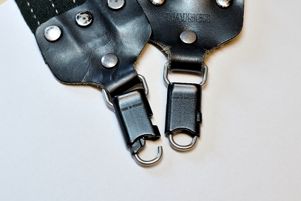

ich empfehle Euch die Kontrolle der Eddycam-Haken, die viele von uns vor längerer Zeit gekauft haben. Einer meiner Haken ging unerwartet auf, was ich aber glücklicherweise noch vor einem eventuellen Kamerasturz bemerkt habe.
Folgender Fehler ist bei mir aufgetreten: Der kleine Druckknopf, den man zum Öffnen eindrücken muss, geht nach dem Schließen des Hakens nicht mehr vollständig zurück. Er blockiert deshalb den Schieber, mit dem der Haken geöffnet bzw. geschlossen wird, nicht mehr fest genug. Mit etwas Bewegen des Schiebers kann ich diesen öffnen, ohne den Entriegelungsknopf zu drücken.
Ich hatte mir damals in weiser Voraussicht zwei Paare bestellt, sodass ich den unsicheren Haken jetzt austauschen kann.
Also kontrolliert zur Sicherheit.
Heinz

Die Haken waren wohl das Vorbild zu den Haken am Eddycam-Gurt. Allerdings war die tragende Struktur komplett aus Metall und nicht wie bei dem gebrochenen Haken aus Kunststoff. Dass der Plaste-Haken bricht, und zwar genau an der Stelle, ist eigentlich erwartbar. Wegen des eingelegten Metalldrahts treten dort hohen Spannungen auf wegen des unterschiedlichen Schwindungsverhaltens von Metall und Kunststoff. Wenn der Kunststoff eingespritzt wird, hat er eine Temperatur von vielleicht 180°C. Das Metall heizt sich dabei ebenfalls auf und dehnt sich aus. Wenn das Spritzteil abkühlt, schrumpfen Metall und Kunststoff, aber eben nicht um den exakt gleichen Wert. Deshalb gibt es Spannungen im Gefüge. Ausserdem ist die Materialstärke des Kunststoffteils an der Stelle am geringsten, weil der Metalldraht gebogen endet.
Meiner Meinung nach ein Konstruktionsfehler. Ich habe ebenfalls zwei solche Kunststoffhaken gekauft, aber die werde ich jetzt nicht mehr verwenden, nachdem mir diese Sollbruchstelle bewusst wurde.
