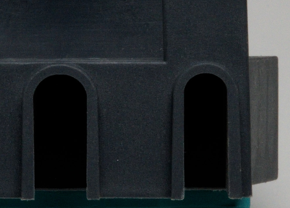

Sven, falsche Marke. Bei Deinem fehlen die "Torbögen"
Meisterdübler von Wolfcraft...
Ja, der isses!
Zur Funktion: man bohrt mit Hilfe der stahlgefütterten Löcher Dübellöcher in die schmale Seite (Stirnseite) des einen zu verbindenden Brettes. Dann legt man dieses Brett flach auf das Brett, das rechtwinklig am ersten befestigt werden soll. Man schiebt die Schablone mit der grossen Öffnung über die in die zuerst gebohrten Löcher versenkten Dübel und bohrt passend durch das korrespondierende Loch. Dan entfernt man den Bohrer und die Dübellehre und steckt die Bretter zusammen. Das Teil hat passende Löcher für Dübel der Durchmesser 6, 8 und 10mm.
