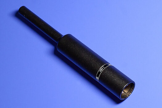

Wie @W.W. soeben richtig gelöst hat, ist das DB ein Mikrofon. So sieht es in Gänze aus:
Es sieht nur nicht so aus wie die Dinger, die man aus Film/Funk/Fernsehen so zu kennen glaubt, weil es sich nicht um ein Sprach- oder Gesangs-Mikrofon handelt, sondern um ein Messmikrofon (beyerdynamic MM1) mit kalibriertem, flachen Frequenzgang.
Und so sieht das DB in Aktion aus:

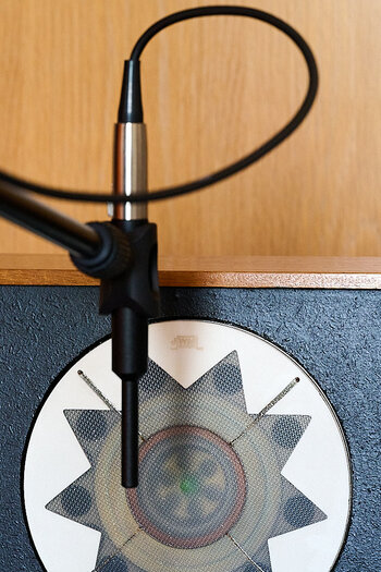

... bei der Vermessung eines Breitband-Biegewellen-Schallwandlers (aka "Lautsprecher").
Die schmale Bauform an der Spitze ist essentiell, damit die Mikrofonkapsel in das Schallfeld eintauchen kann, ohne es zu stören. Dazu müssen die seitlichen Abmessungen wesentlich kleiner sein als die Schallwellenlänge bei der höchsten zu messenden Frequenz (20 kHz -> Wellenlänge 17 mm). Sonst würde es Druckstau und/oder Interferenzen gegen und das Mikrofon würde nicht mehr linear messen.
Sehr entfernte Verbindung zur Fotografie: die Halteklammer des Mikrofons hat ein Standard 3/8'' Aufnahmegewinde für Stative (im Bild natürlich standesgemäß am Galgen eines Mikrofon-Stativs).
soulbrother kommentierte
EVENTUELL, hat er nur eine Kompensierungsdatei für 90° ?
@Beuteltier , @soulbrother : ihr seid echt gut !
"Warum hängt das Mikrofon dann senkrecht / quer zur Schallwandöffnung?"
Berechtigte Frage, ...
"EVENTUELL, hat er nur eine Kompensierungsdatei für 90° ?"
... nur teilweise richtige Vermutung.

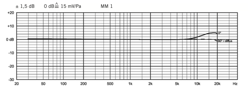

Und aus dem Frequenzgang-Plot kann man erkennen, dass bei der im Foto gezeigten Anordnung gerade keine Korrektur des Frequenzgangs erforderlich ist:
(echter Nerd-Kram !)

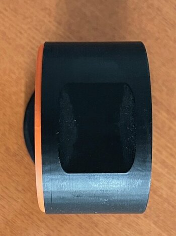

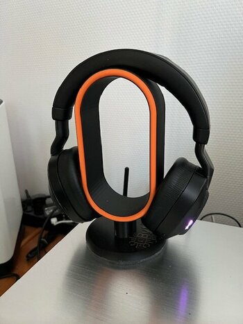

Die Suche hat etwas länger gedauert, aber hier ist es nun, das neue DB:
Was ist das wohl für ein DB und wozu dient es?
Timbre kommentierte
Ist das Ding ein Unikat? Sieht so 3D-gedruckt aus.
W
W.W. kommentierte
Ist 3d-Druck, aber kein Unikat. Man kann ähnliche funktionsgleiche DB's in ähnlicher Form auch käuflich erwerben.
Das isss´n Eierbecher, für gen-optimierte rechteckige Eier

Wobei das draufspannen nicht so weit weg ist ...
Das Orange erinnert mich an irgendwas von Miops. Irgendein Auslöser, oder ein Halter für etwas?
W
W.W. kommentierte
@RAWky: Nichts von Miops. Halter weist in die richtige Richtung
Ist das DB vielleicht so eine Art Kabelmanagement-Box/Dose (keine Ahnung wie die Dinger sich nennen), in der man zu lange Strom- und Computer-Kabel o.ä. aufwickeln und verstauen kann, damit es unter dem Schreibtisch etwas aufgeräumter aussieht?
W
W.W. kommentierte
Könnte das ein Kopfhörerständer sein?
W
W.W. kommentierte
So ist es, ein Ständer/Halter für mein Headset. Du zeigst und das nächste DB

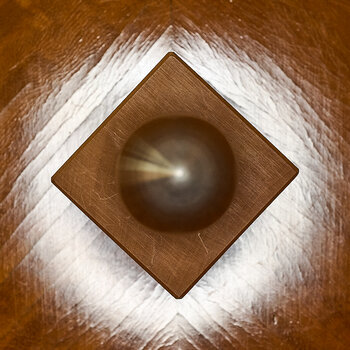

Was kann man denn mit diesem schönen DB anfangen?
Diesmal keine Tipps, denn ein weitgehend funktionsgleiches DB findet sich in praktisch jedem Haushalt.

@Totalreflexion: Quaderförmiger Korpus aus Holz mit Metalhalbkugel oben/vorne?
Sicht von oben?
Totalreflexion kommentierte
Quaderförmiger Korpus aus Holz –> ist vorhanden.
Sicht von oben: ja.
Metall... ist das korrekte Material von dem auch sichtbaren Teil.
...halbkugel - wäre eine zu freie Interpretation der Form.

Sehen wir den Deckel einer Holzbox mit einer Kugel drauf der als Griff fungiert?
Und in der Box sind Sachen die man zum würzen braucht?
Könnte es auch eine Lautsprecherbox sein?
Nein, das neue DB hat mit dem von mir zuletzt gezeigten DB so rein gar nichts zu tun (was zwar schade ist, aber naja).
Deckel - nein; Holzbox - nicht wirklich; Kugel als Griff - hmm, das ist irgendwie gar nicht so verkehrt...
Definitv nein.

Seitliche Abmessungen von dem Holzteildingens: 42 mm x 42 mm (was sich die Macher dabei wohl gedacht haben...)
Gesamte Höhe Holz plus Metalldingens: 115 mm

Also Frage: leuchtet das DB oder ist der helle Bereich der EBV geschuldet?
Der äußere helle Bereich im Foto ist die Reflexion des für das Foto zur Beleuchtung verwendeten Ringlichts, was leider den Zustand des Furniers vom antiken Tisch ungünstig zur Schau stellt.
Der kleine zentrale helle Fleck ist auch ein Ringlicht-Reflex.
EBV dürfte nirgendswo Licht reingezaubert haben.
In dem DB leuchtet nix von selbst, weder durch Strom noch durch Wachs oder Lampenöl oder oder oder.
